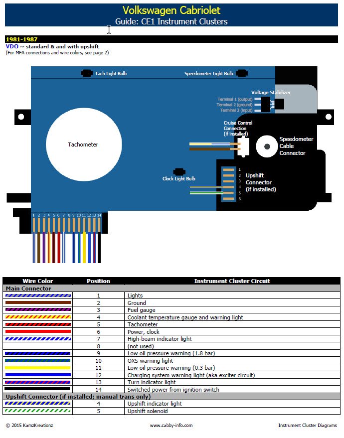

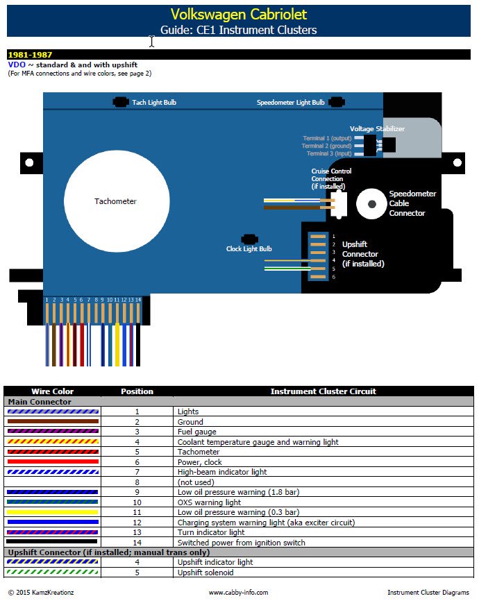

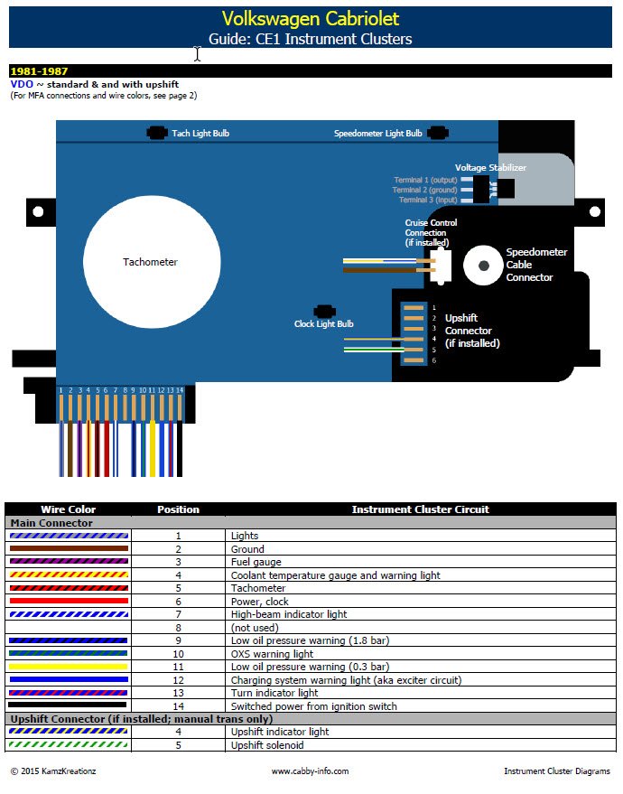

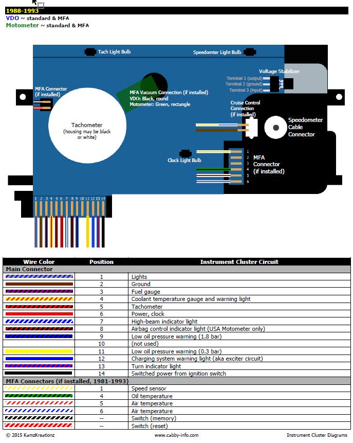

Schéma électrique Compteur MFA

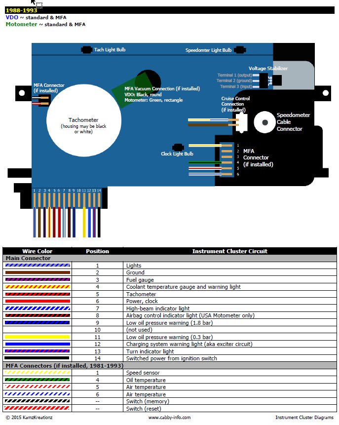

Ci-joint le schéma électrique du compteur avec MFA (Source: cabby-info.com)
Téléchargement du pdf:
InstrumentClusterDiagrams Compteur MFA Golf 1 Cab.pdf
(206.1 Kio) Téléchargé 403 fois
Re: Schéma électrique Compteur MFA
:sup ce document j’avais trouvé sur un site de golf en Allemagne ces infos mais bien sur en Allemand ;)
Messages : 34710
Oui il est bien complet ce schéma

Super intéressant ! Merci !

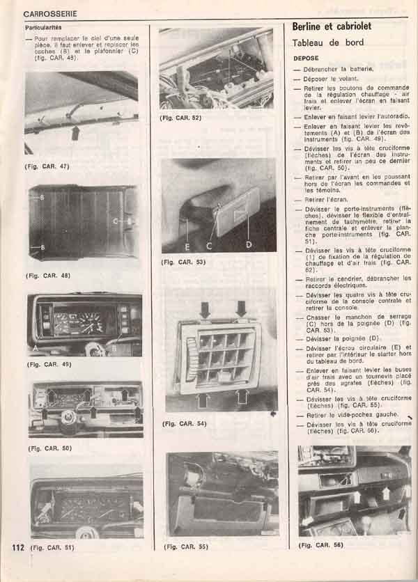

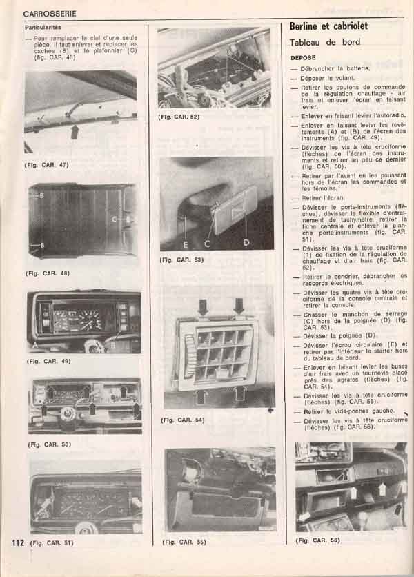

le compteur peut il se démonter seul par devant ou il faut démonter tout le tableau de bord?
Messages : 34710
did31 a écrit :le compteur peut il se démonter seul par devant ou il faut démonter tout le tableau de bord?
Il faut démonter tout le cache noir qui entoure le tableau de bord.
Messages : 3195
olive4 a écrit : lun. févr. 26, 2018 18:03 pm
Tu veux dire tout le cache noir entourant le compteur?
Messages : 34710
il faut démonter tout le cache noir qui entoure le tableau de bord.
tu veux dire tout le cache noir entourant le compteur?
oui.
enlever l'autoradio, puis les boutons et commandes de chauffage, les boutons de commandes warnign...... et enfin dévisser le.cadre autour et retirer le.compteur.
un.peu d'aide ici aussi...
ah ouais faut aussi enlever le volant!!! :mad bon ben ça restera comme ça o_O
Messages : 34710
did31 a écrit :ah ouais faut aussi enlever le volant!!! :mad bon ben ça restera comme ça o_O
Non le volant tu peux le laisser pour sortir le compteur.

Hâte de démonter tout ça car mon mfa s'allume et redémarre avec l'horloge à zéro tout le temps.
Un mauvais contact j'imagine
J'ai un doute concernant le MFA monté sur les JH :hmmmm
