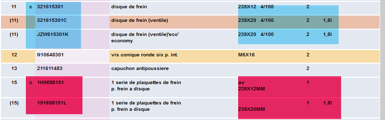

Ils me disent qu'avec la plaque minéralogique de mon classic line EX, je devrais avoir le gros modèle de freinage, et que mon cab est monté avec le petit modèle, ils n'ont donc pas commandé le bon modèle.
Vu que mon cab a été accidenté avant que je ne l'achète, je suppose que le remplacement a du se faire à ce moment là.
Du coup si je veux repasser sur le bon modèle, que dois je remplacer exactement? je veux dire en plus des plaquettes, je suppose les étriers, mais le reste est il à remplacer aussi (ancrage, etc...)

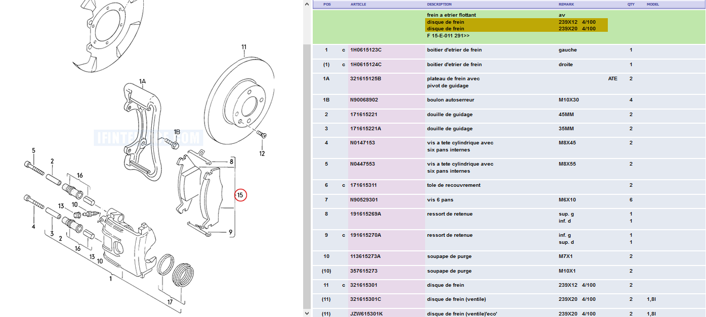

Sur Ekta tu as un début d'explication.

Manu m'a proposé de lui faire passer une photo de mes disques pour qu'on puisse voir si effectivement j'ai le mauvais modèle ou si Norauto s'est mis le doigt dans l'oeil...
Suite demain.
