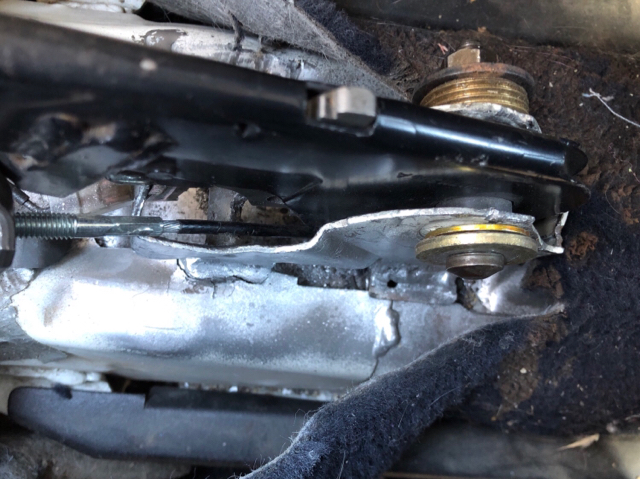

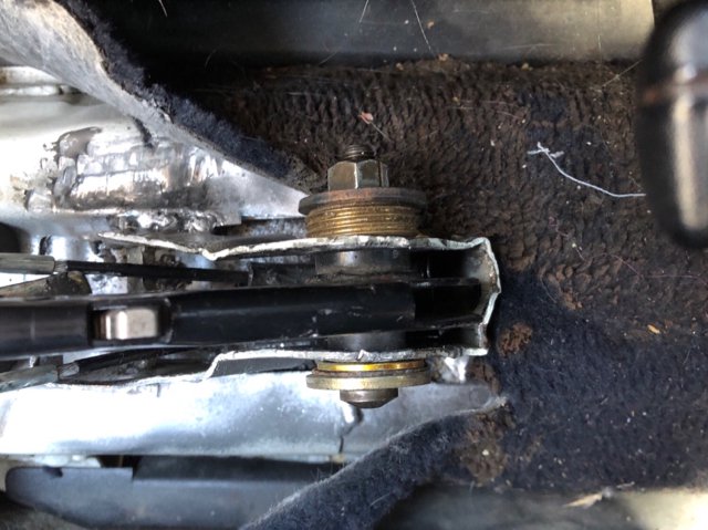

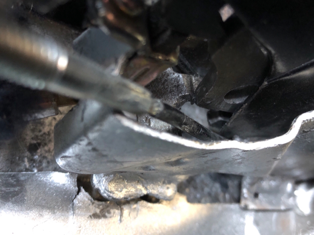

je l’avais déjà ressoudé mais il a tenu quelques années
je cherche à changer cette piece car elle est toute déformé et le trou ou est inséré le cylindre est ovalisé.
est-ce quelqu’un à déjà monté un support frein d’une autre voiture de se style par exemple avec des trous pour visser a la carrosserie ?
voici mon frein

Tu pourrais ressouder un morceau complet a partir d une donneuse?

tu tires dessus comme un sac ou bien??? o_O o_O o_O
je pense que tu ne sera pas avancé a mettre un autre modele "vissé"... ta tôle est affaiblie et tu arrachera la tôle au niveau des ancrages des vis. remet les tôles bord à bord, et fait deux plaques de renforts que tu pointe par dessus celle qui est arraché. un coup de peinture et ça ne bougera plus. Fait juste gaffe de pas mettre le feu en soudant...

Ok je prend en compte vos conseils,
Je pourrais renforcer la base et ressouder de nouveau, mais même si je trouve une donneuse à la casse, comment je fait pour prendre cette pièce ?

A la disqueuse? Un bon carré autour

Tu découpe large sur la donneuse, tu découpe proprement sur ta golf, tu ajuste et positionne correctement le morceau de la donneuse au « trou » de ta golf, tu soude et tu meule. C’est comme ça que je fait perso
