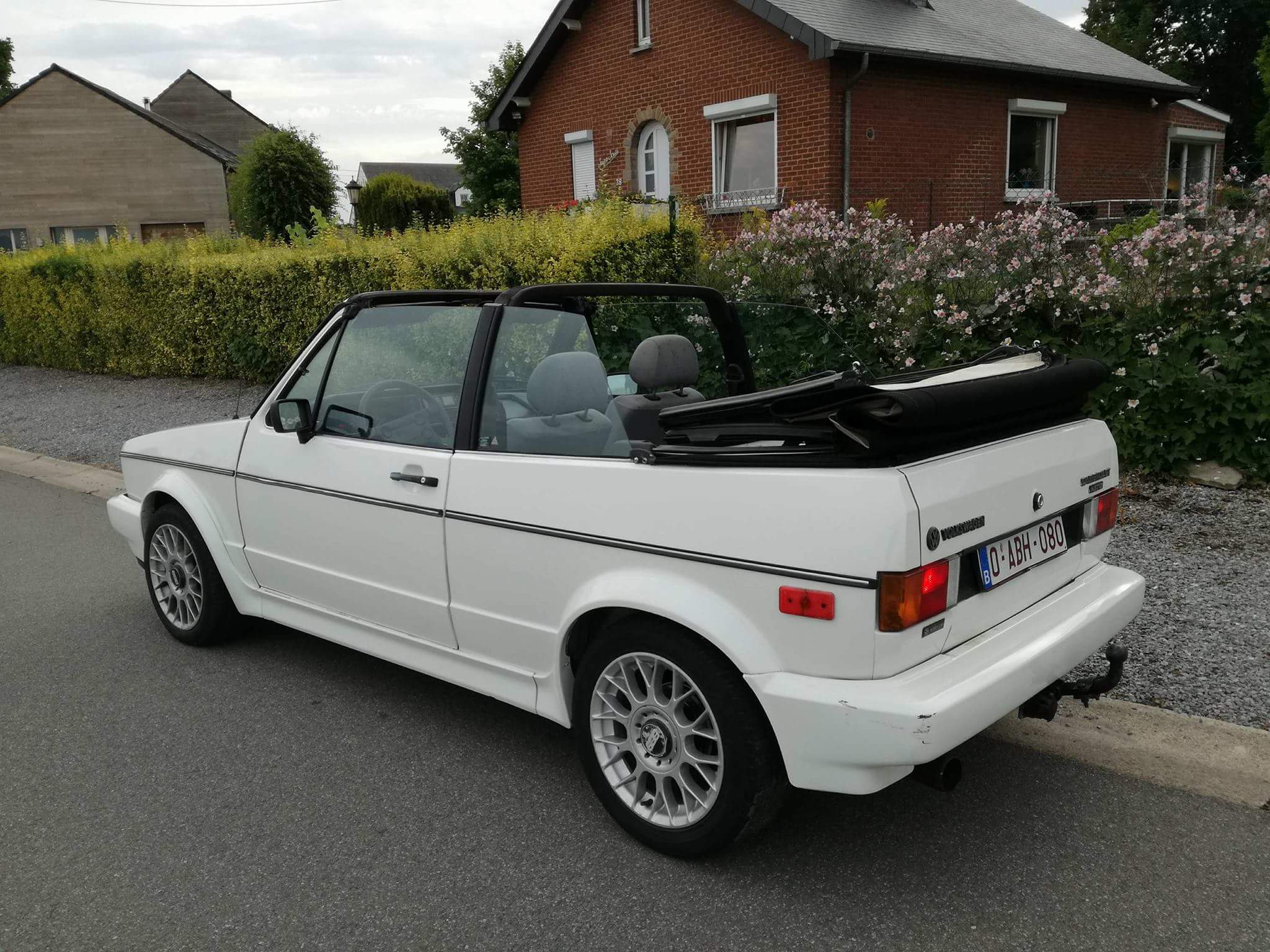

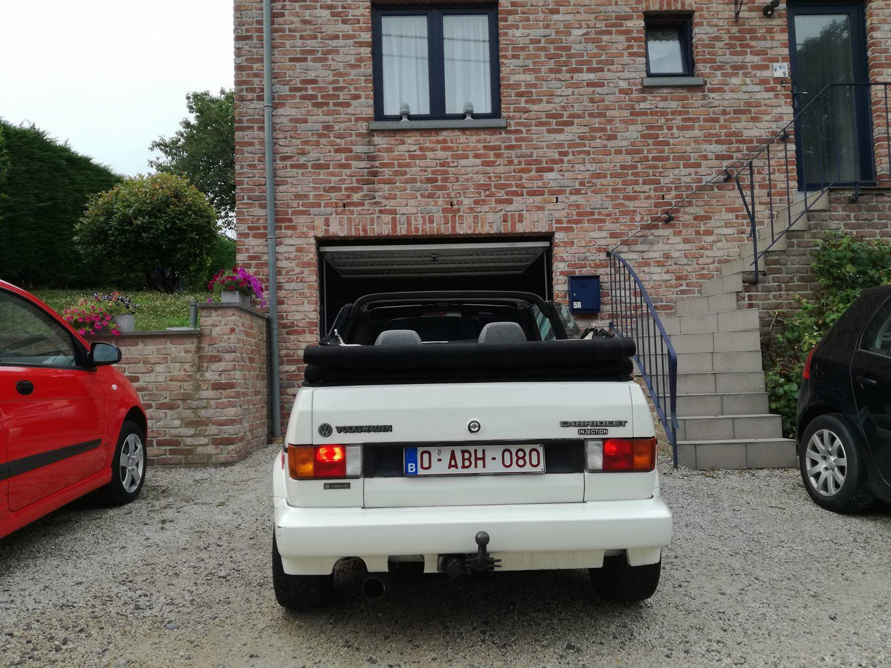

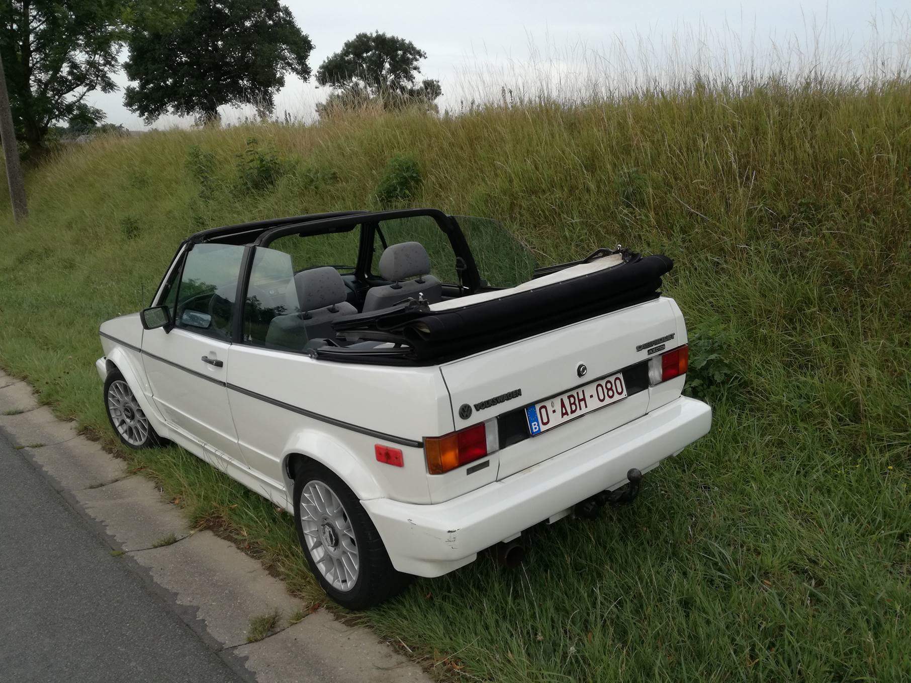

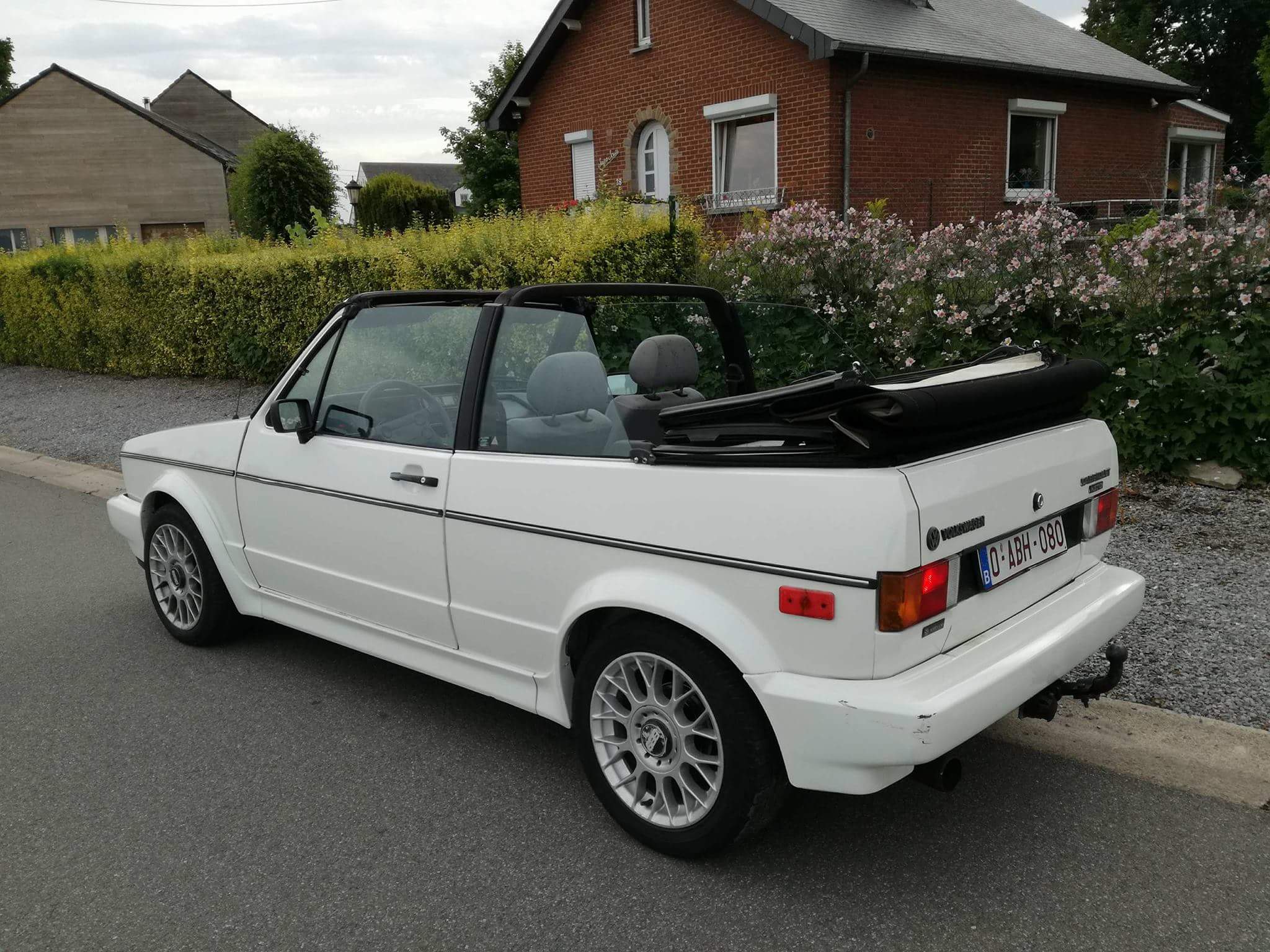

Elle a bien et bel été transformée en GPC pour une 84 US.
Pour le reste, il nous faut d'autres photos

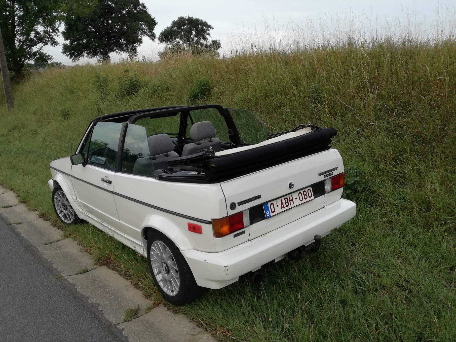

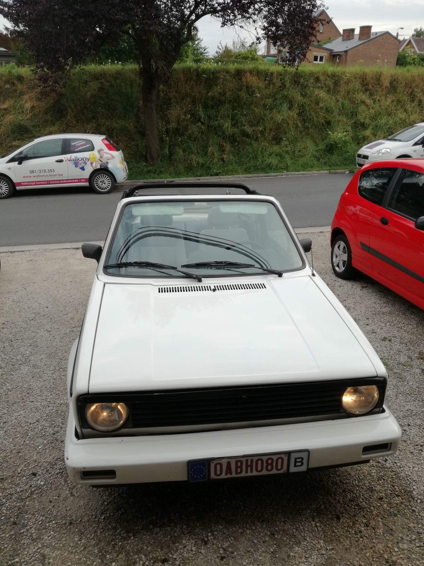

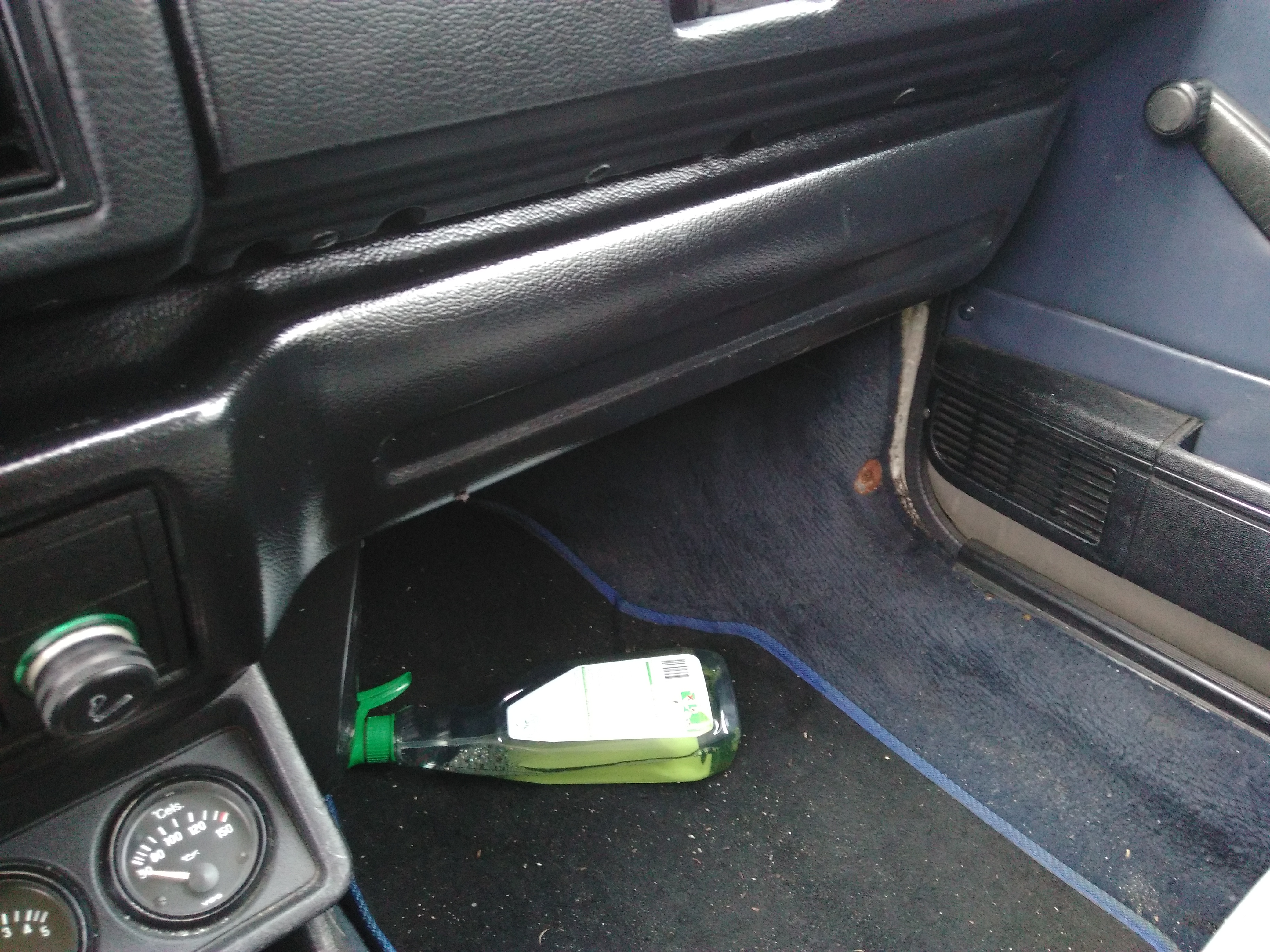

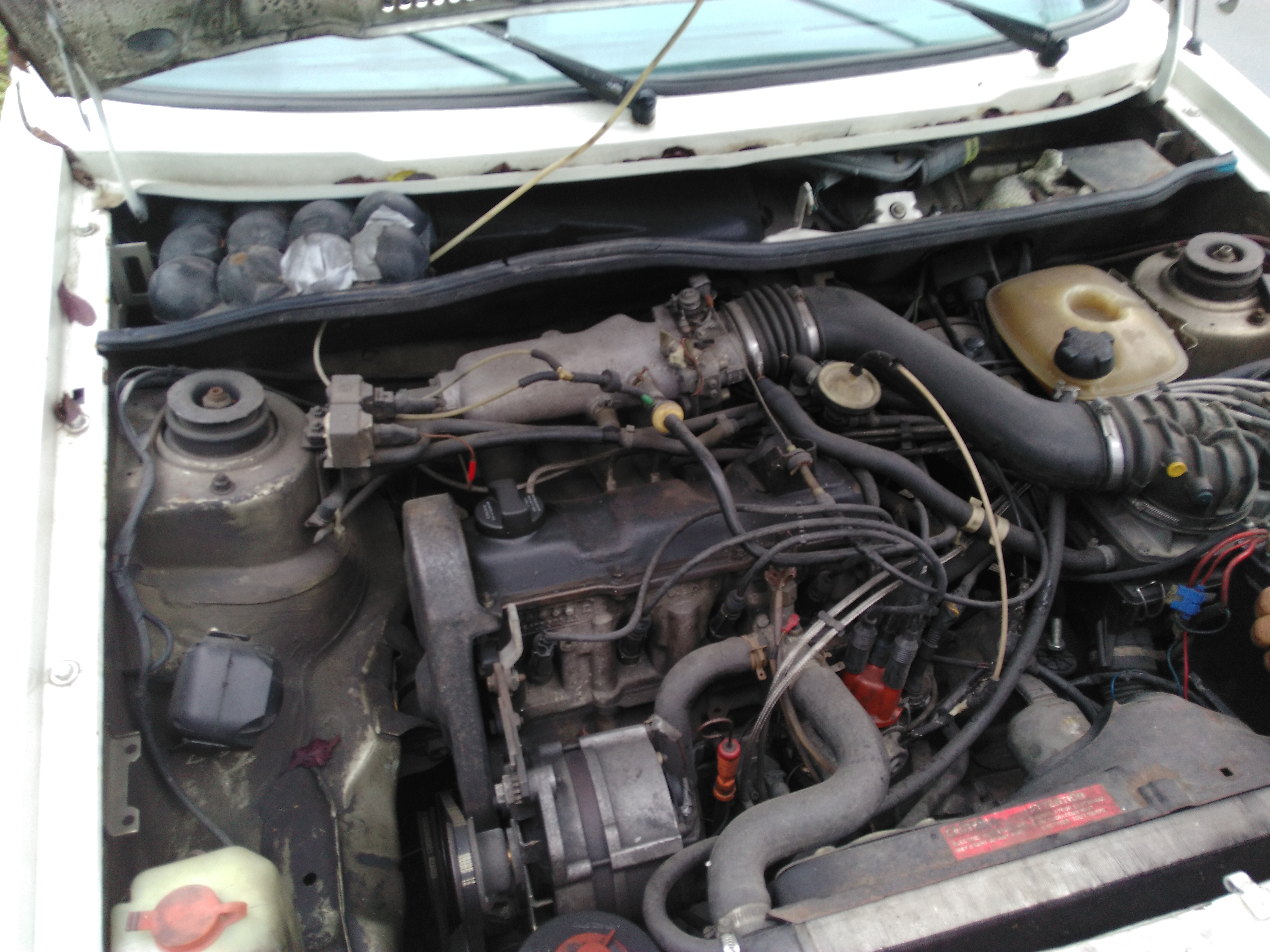

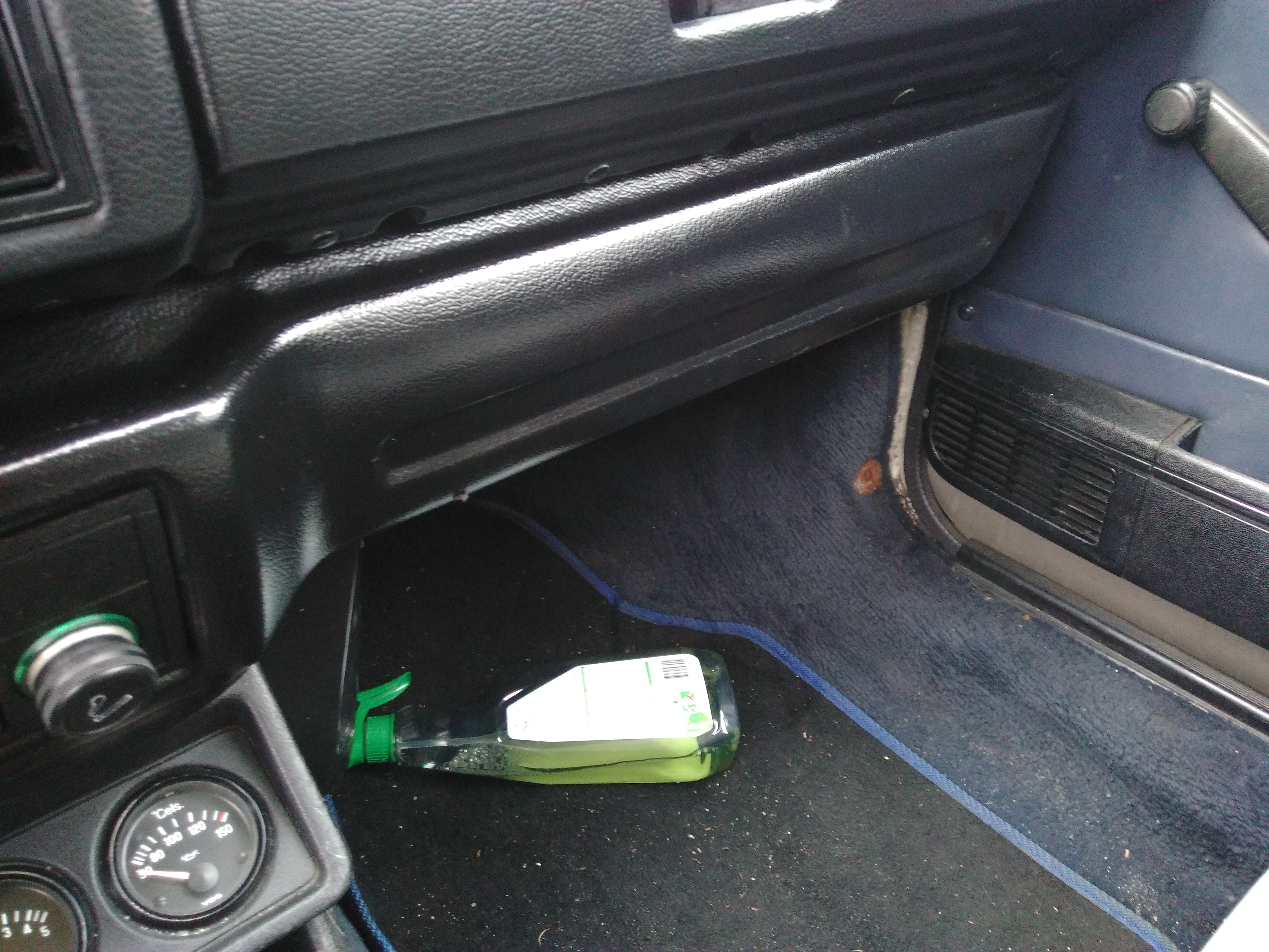

Voilà je suis allé voir la bête.
Je vous poste des photos c est plus parlant

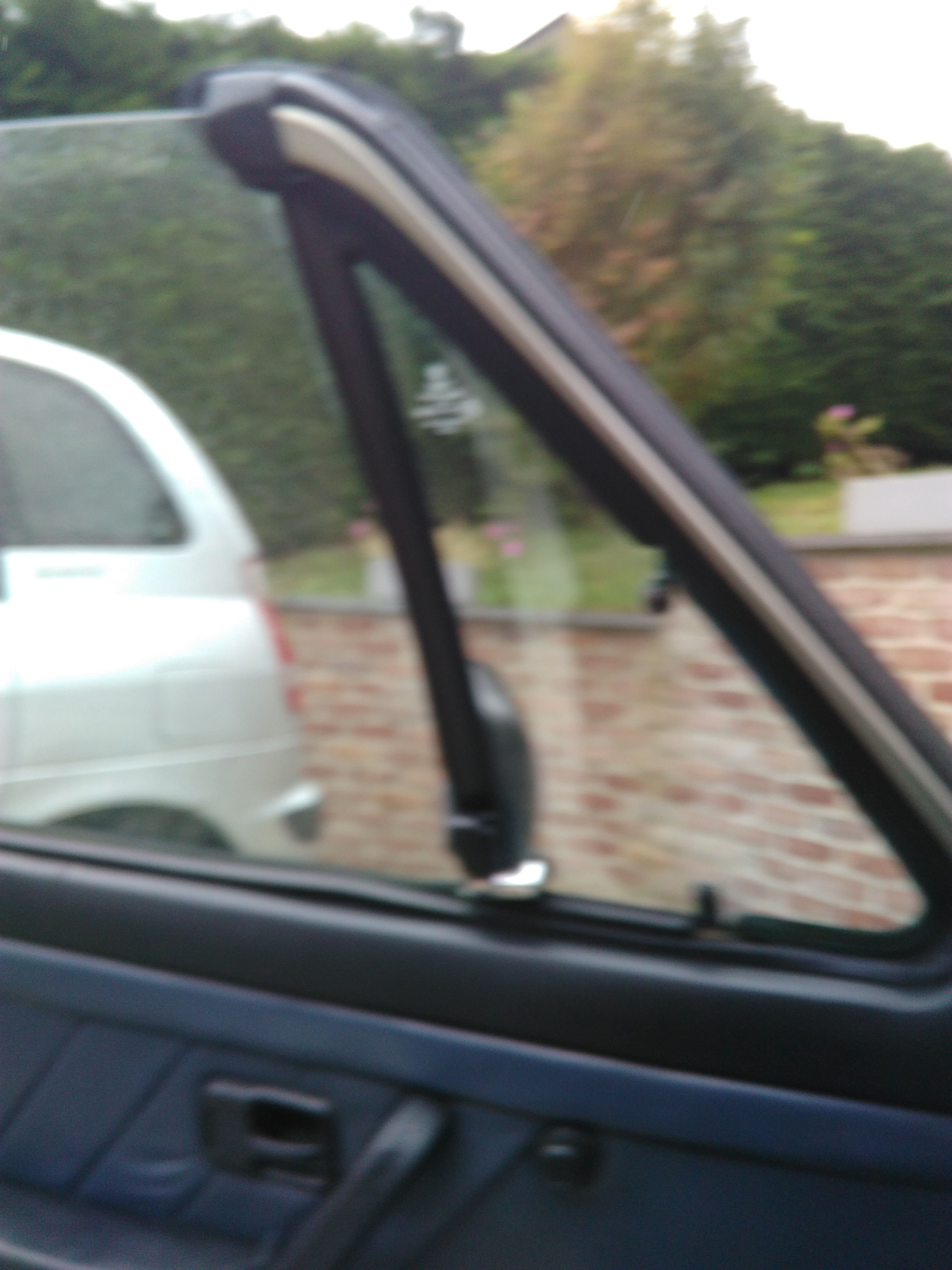

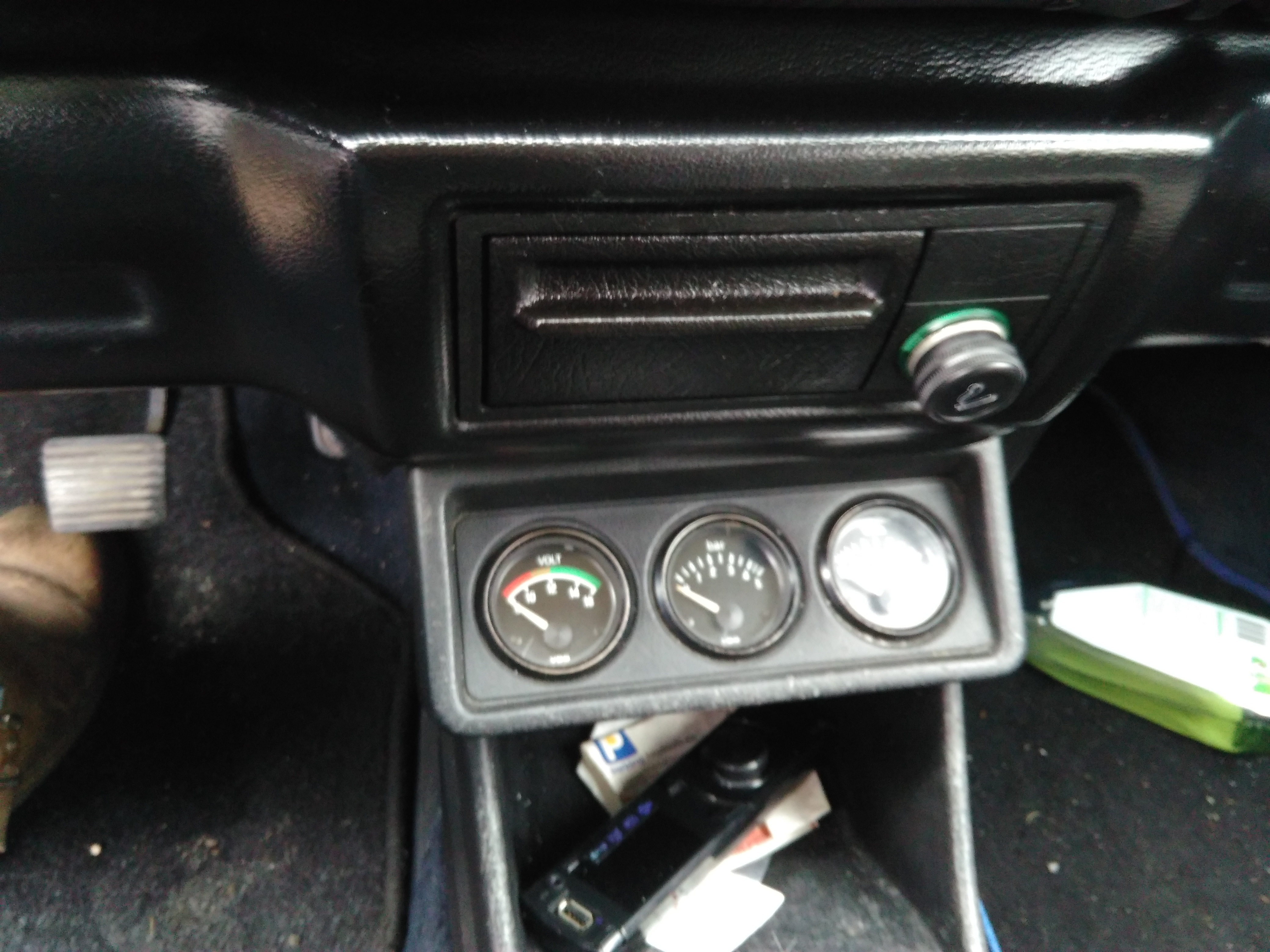

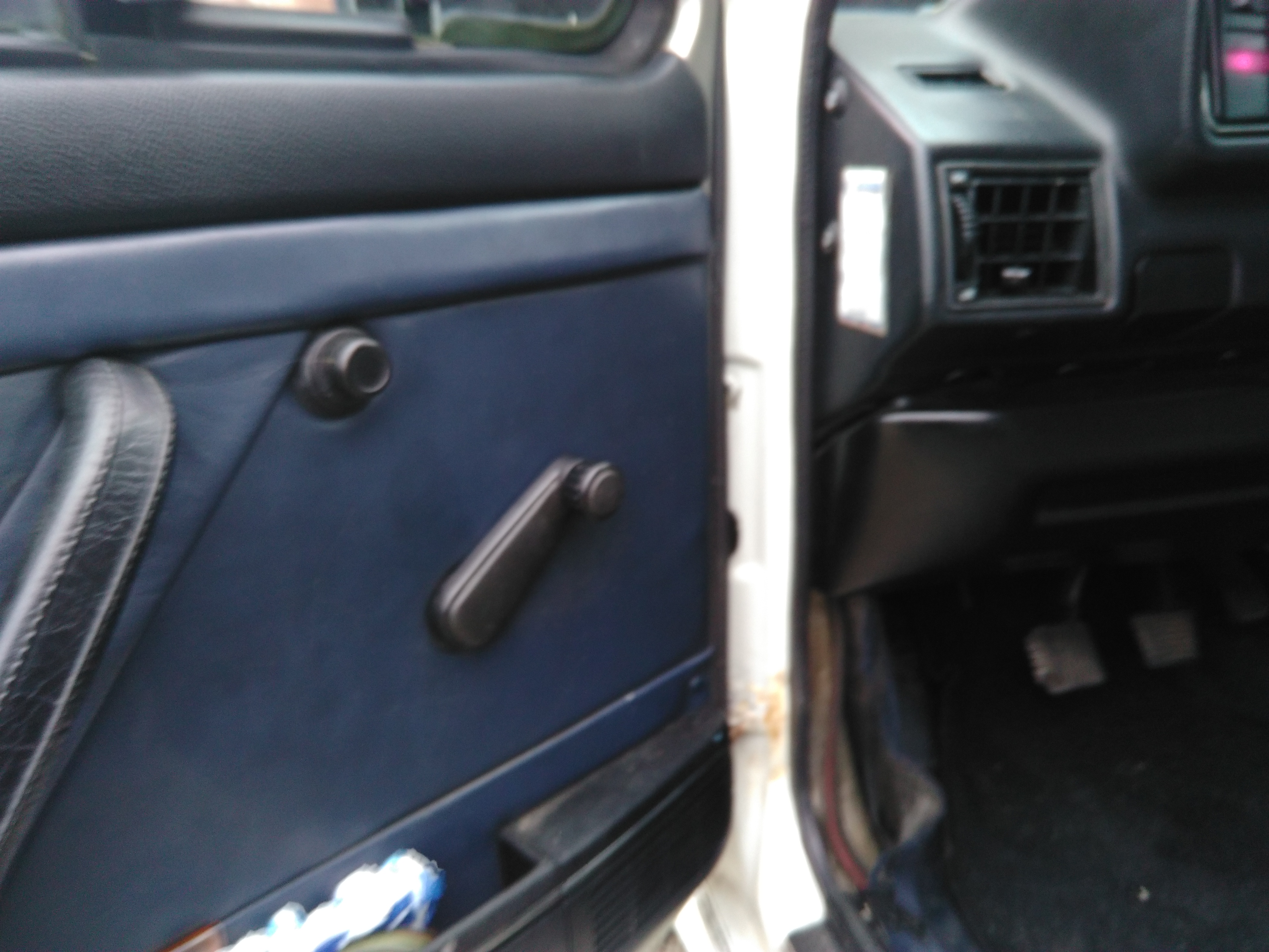

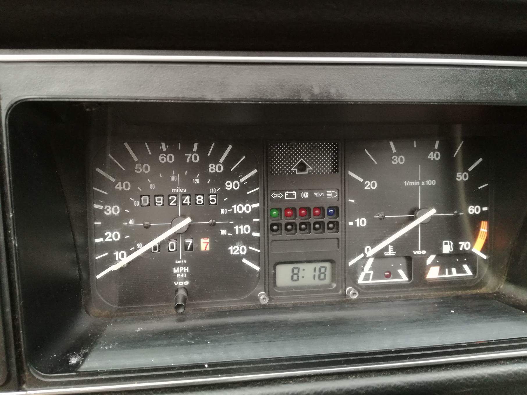

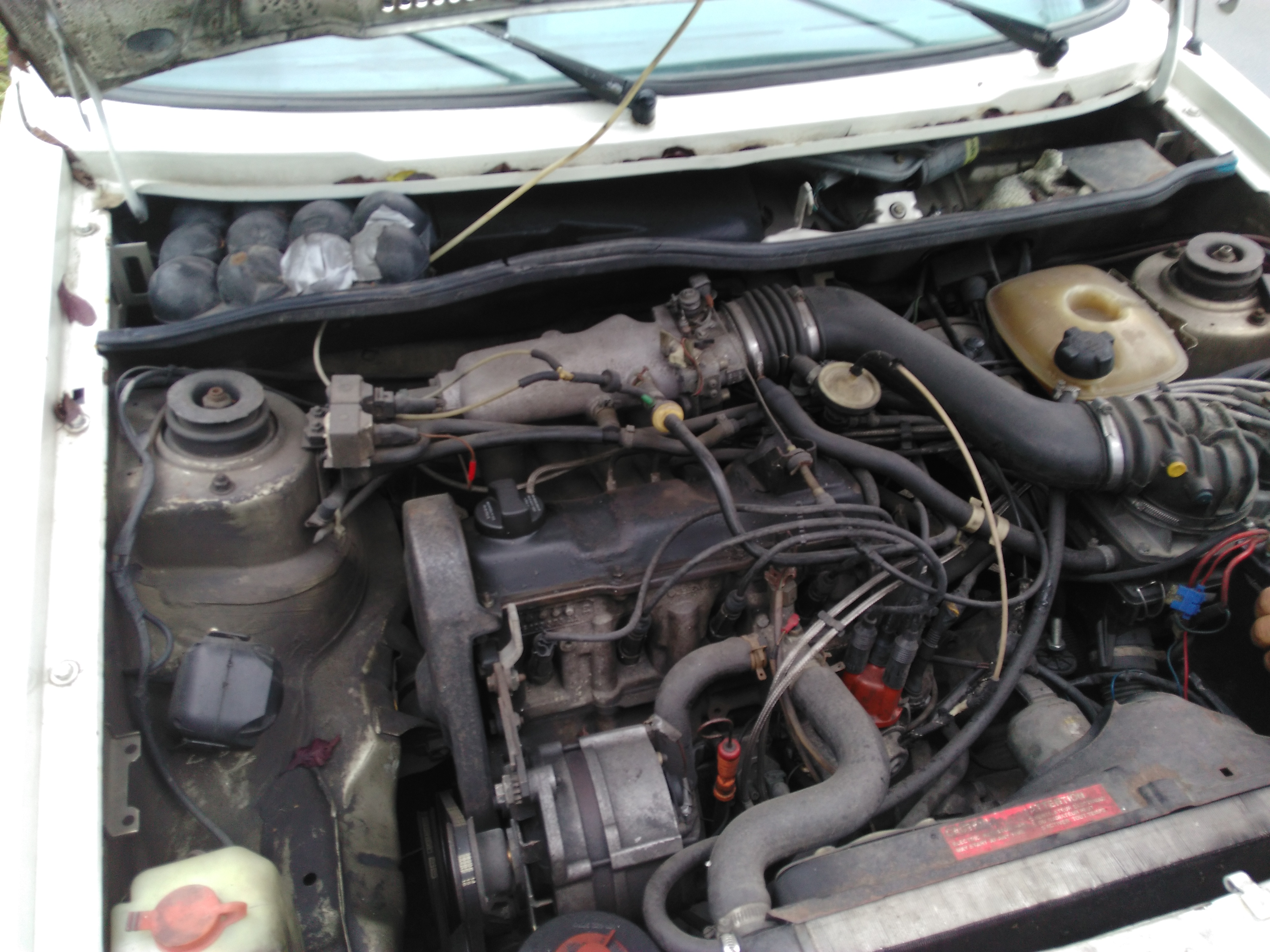

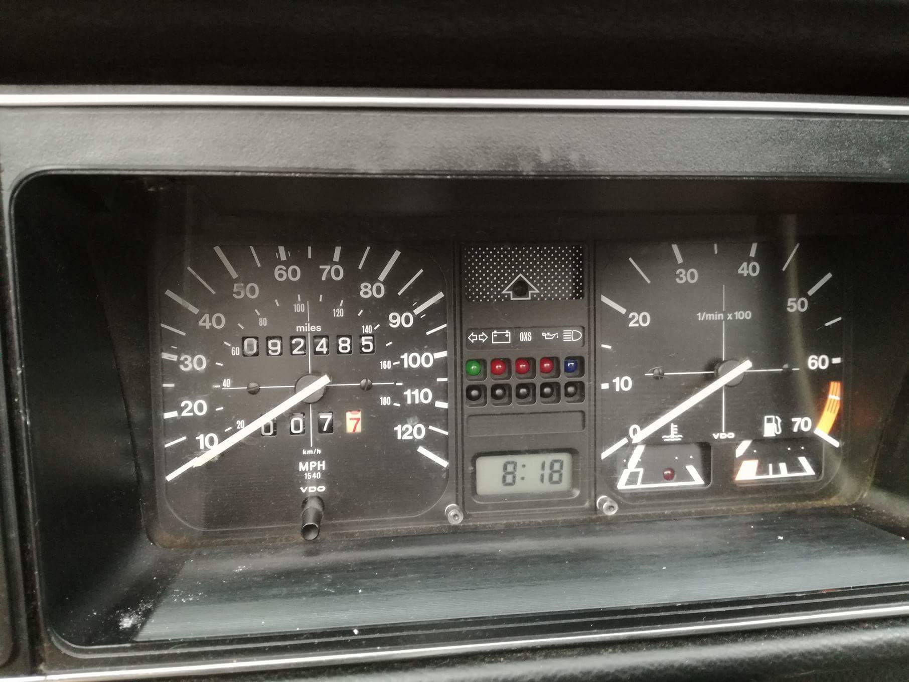

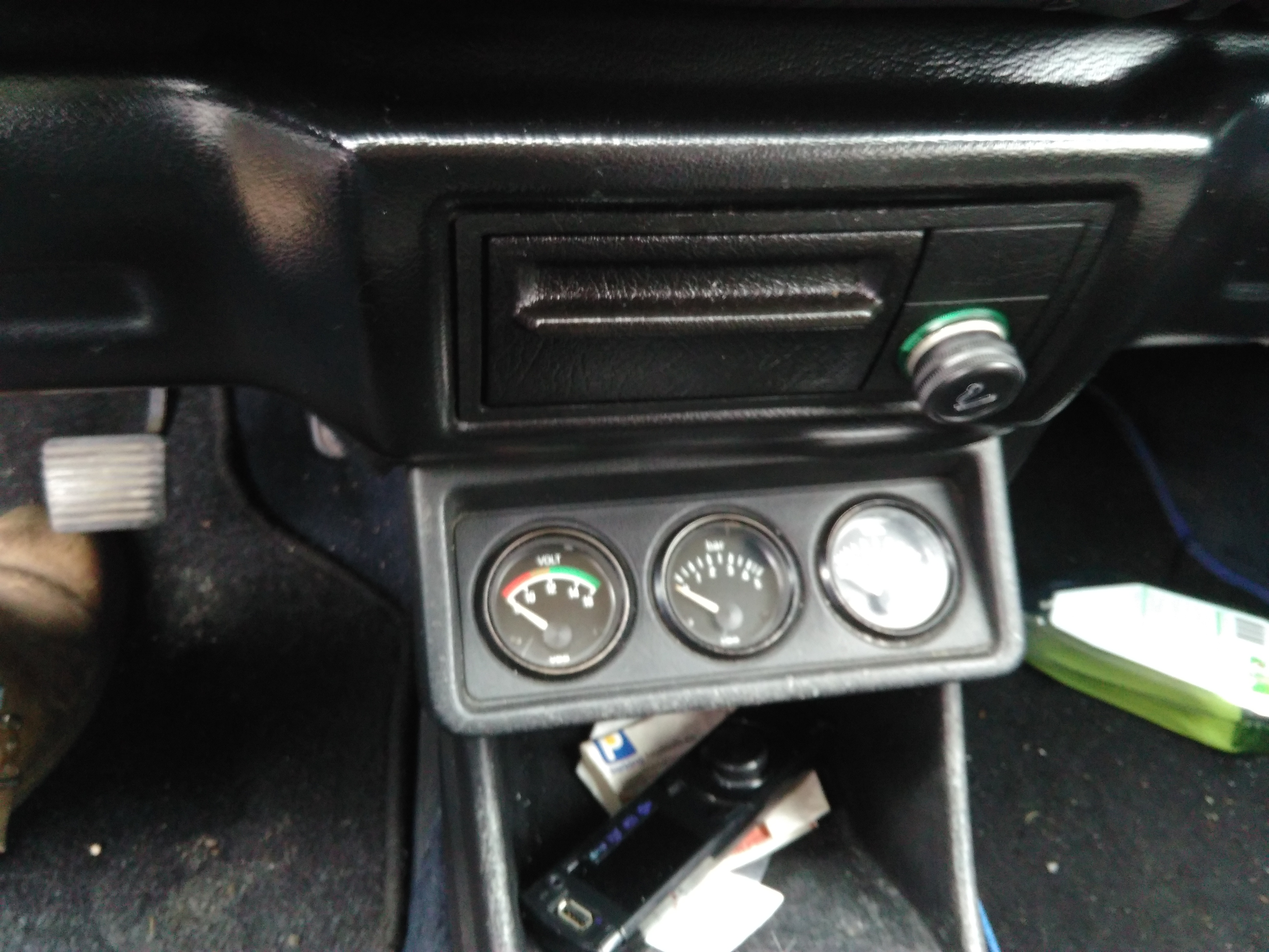

Version américaine avec moteur jh appartement
Peinture bâclée, pot de camion, pas de jauge, le compteur fonctionne à moitié ( la vitesse ok pas de km totaux et journaliers
Par contre bonne capote et petites vitres ouvrantes à l avant.

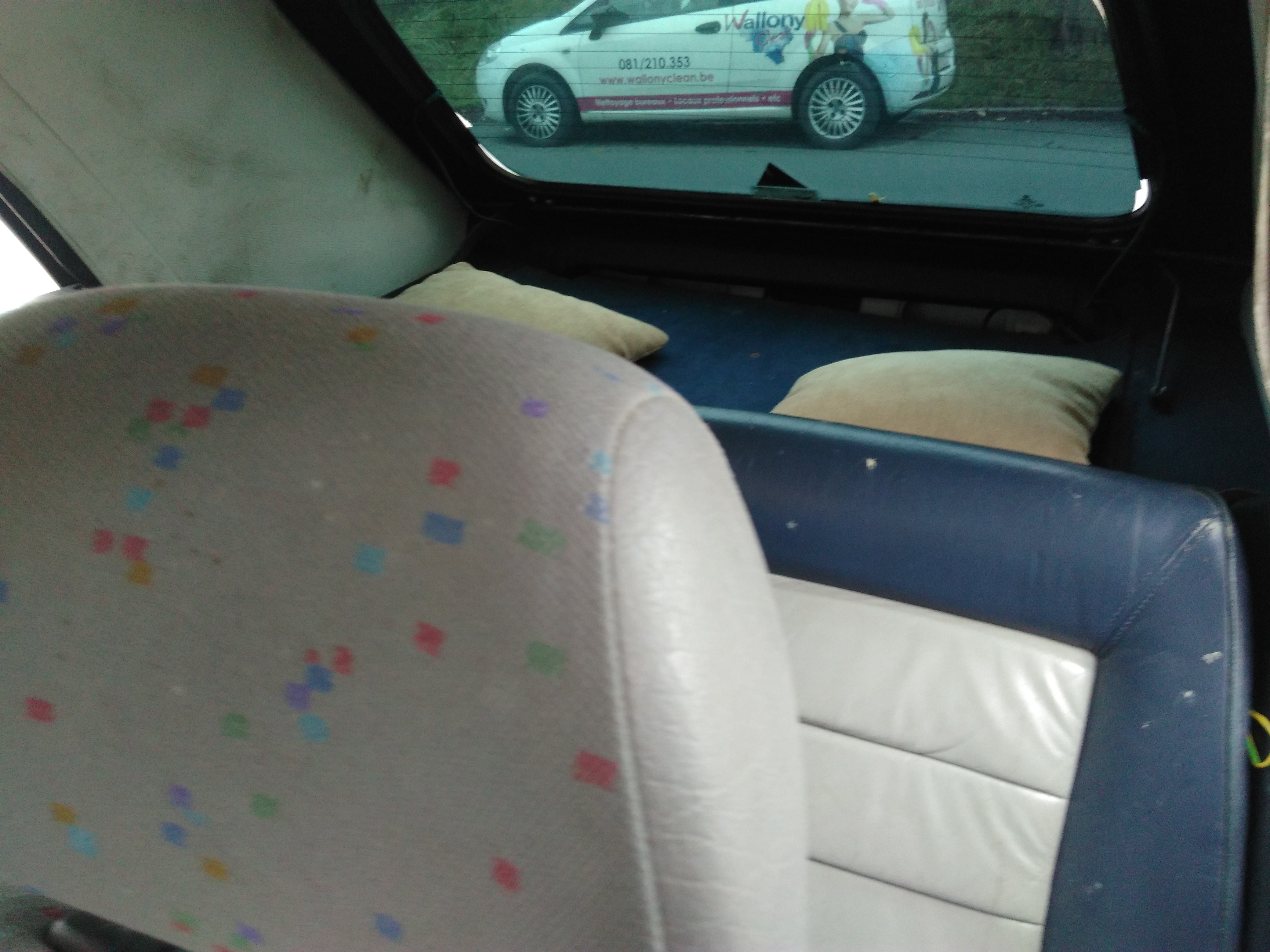

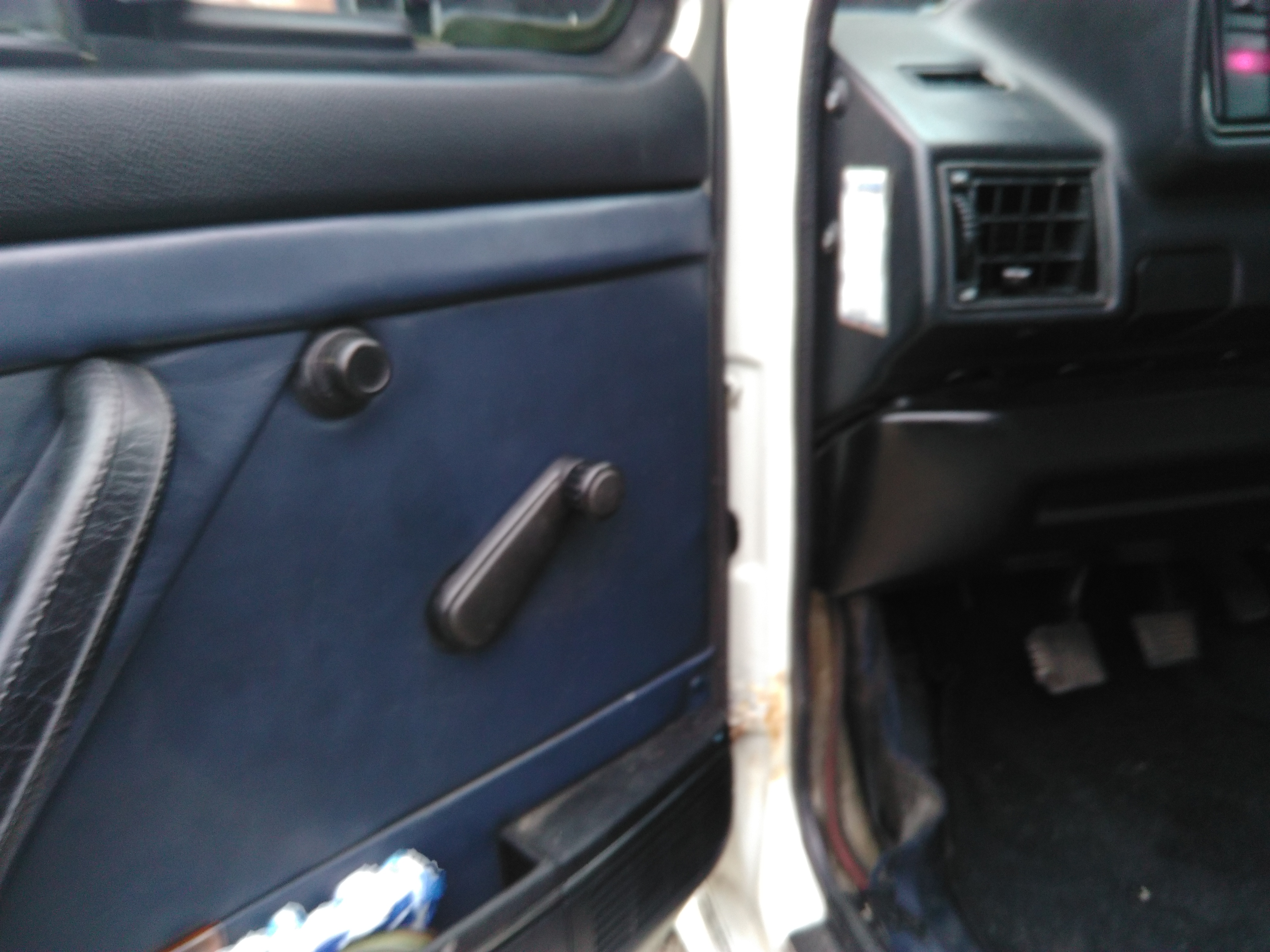

Moquette et sièges disparates. Moquette d'ailleurs mouillée côté conducteur

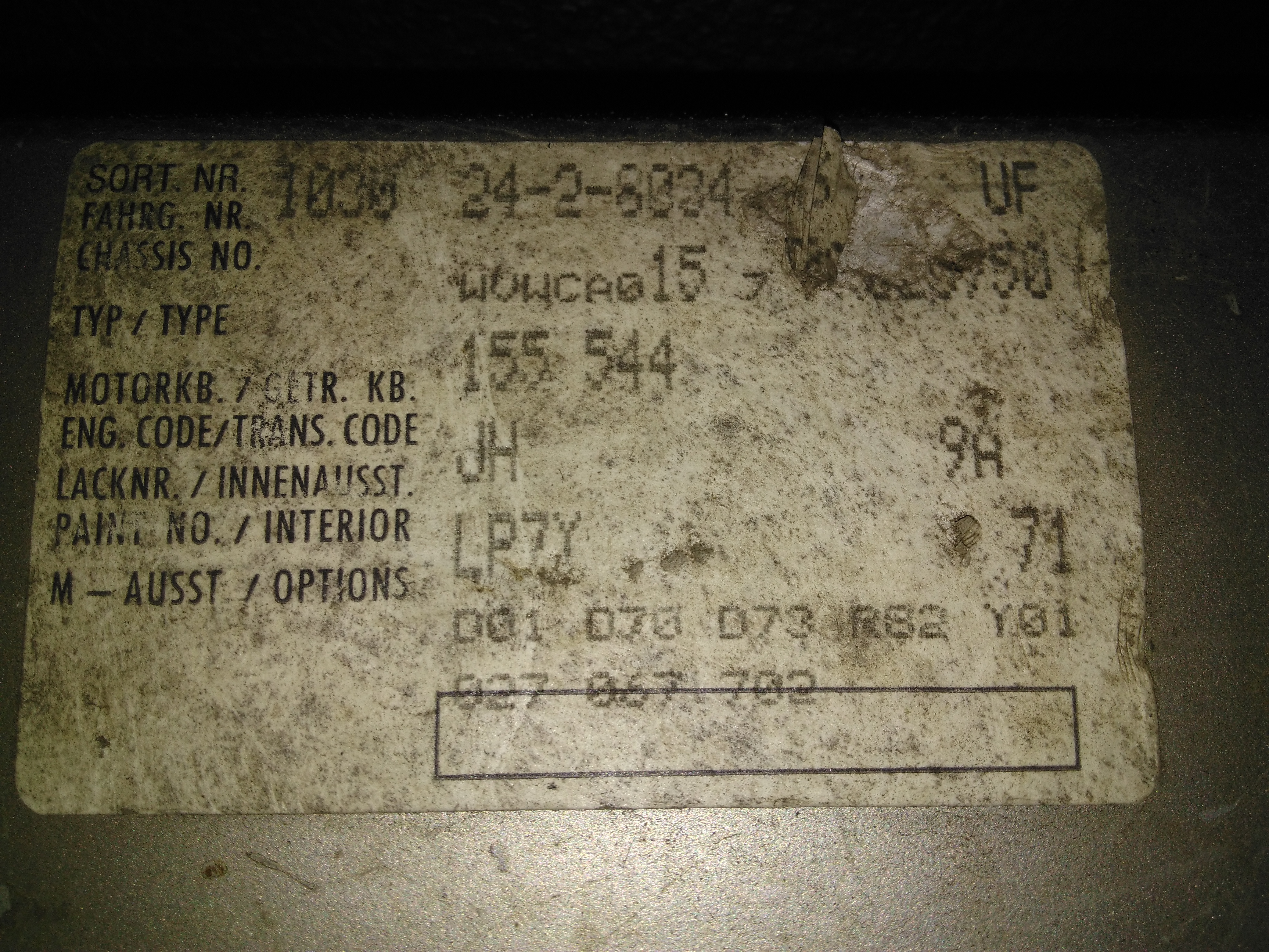

Voici l étiquette du coffre comme elle était encore présente.
Par contre je trouve pas beaucoup de code correspondant

Bien dommage pour l'intérieur.
et quelques travaux à prevoir.

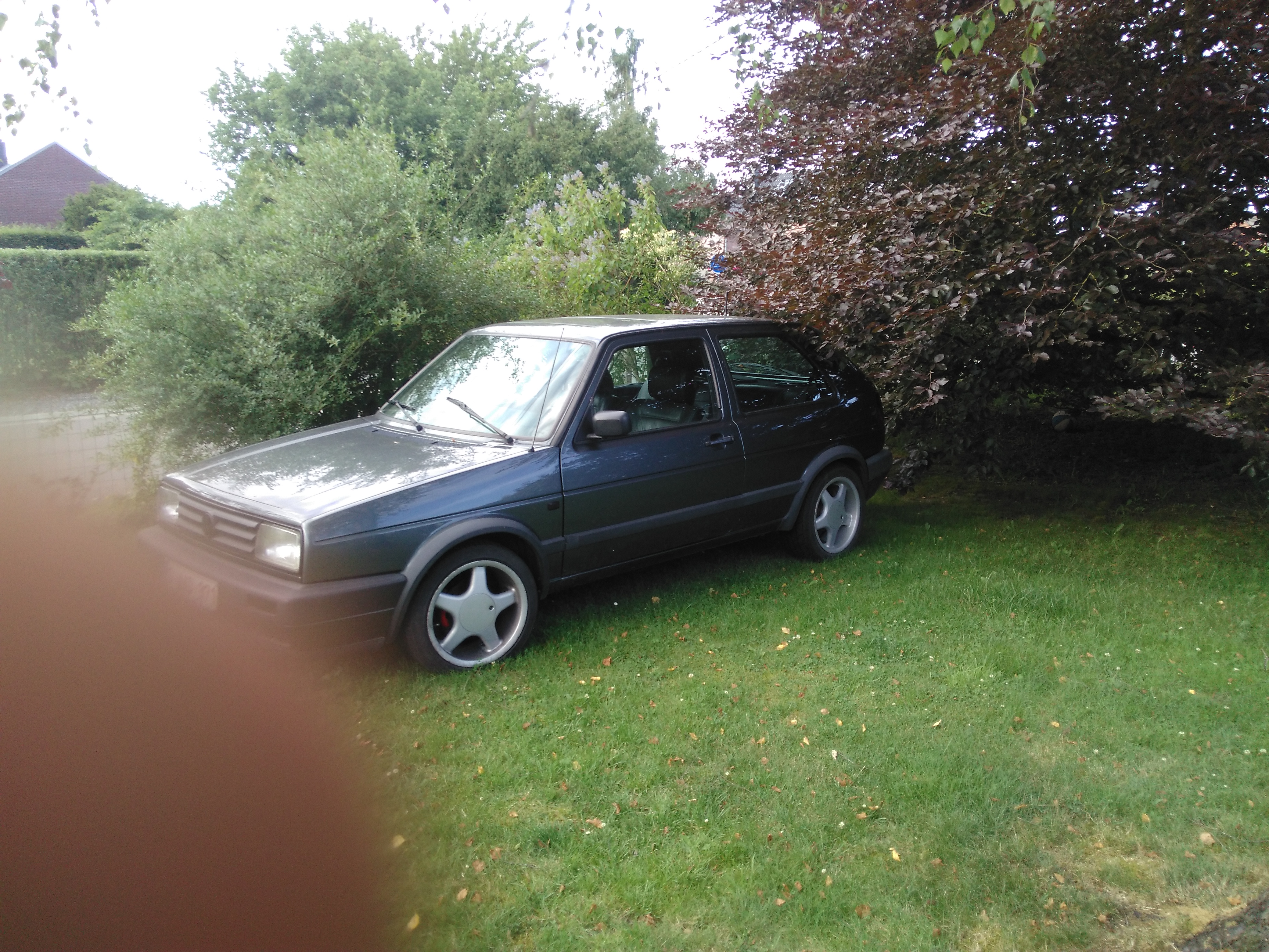

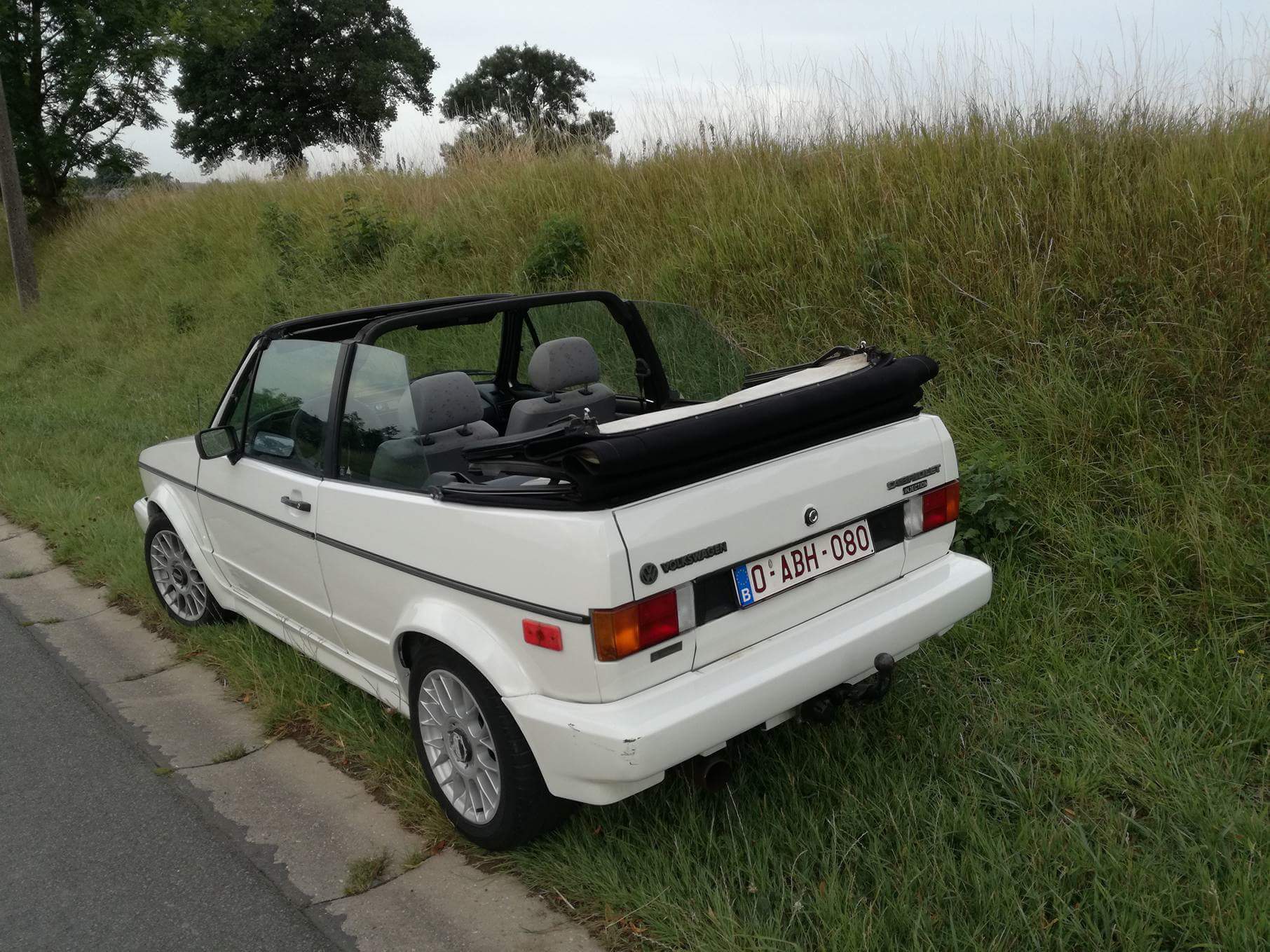

Je dirais 2000 euros environ car c est un échange contre ma golf deux Gtd
Je me permets une petite photo

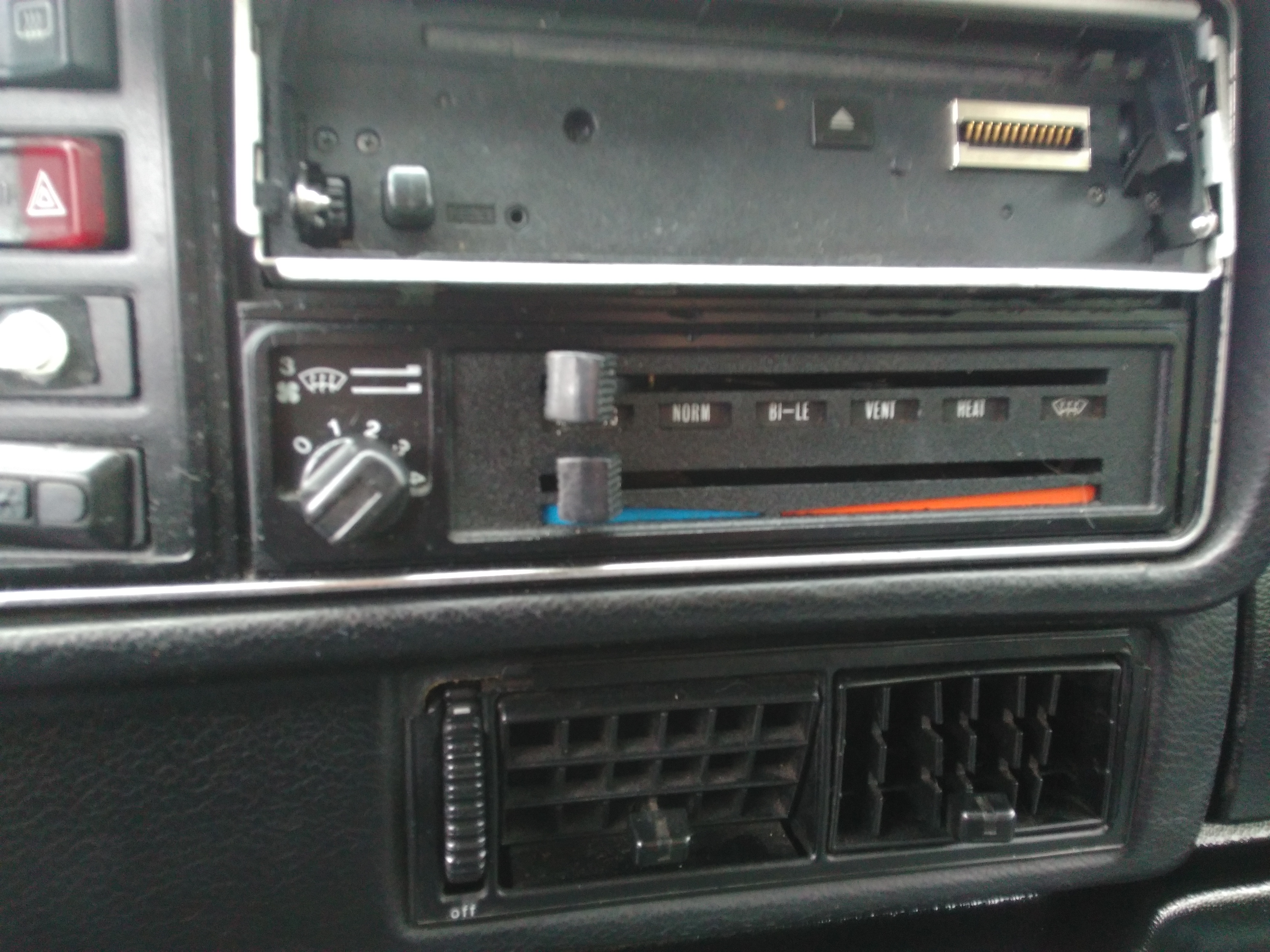

Moi je laisserai tomber car il lui manque plein de trucs....
Elle est sensée avoir la clim mais il manque les tuyaux... (et peut-être même le compresseur)
Les veilleuses avant
Le 3ème feu de stop
La boîte à oeufs est sensée être sous le capot et pas sous les essuies glace
Les manivelles de lèves vitres n'ont pas l'air d'origine

Je passerais mon tour aussi.
La vraie affaire, c'est sans doute lui qui va la faire en récupérant ta GTD et un billet de 2000 !
