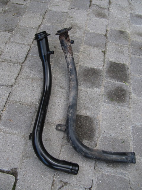

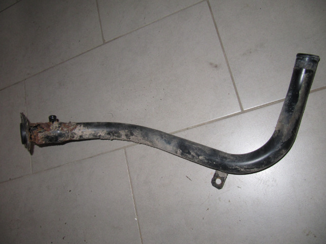

bonjour,

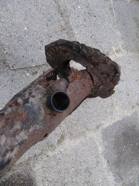

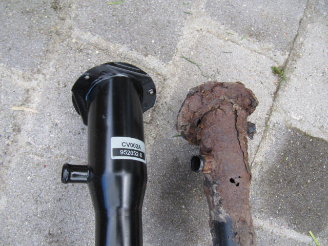

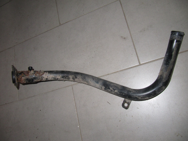

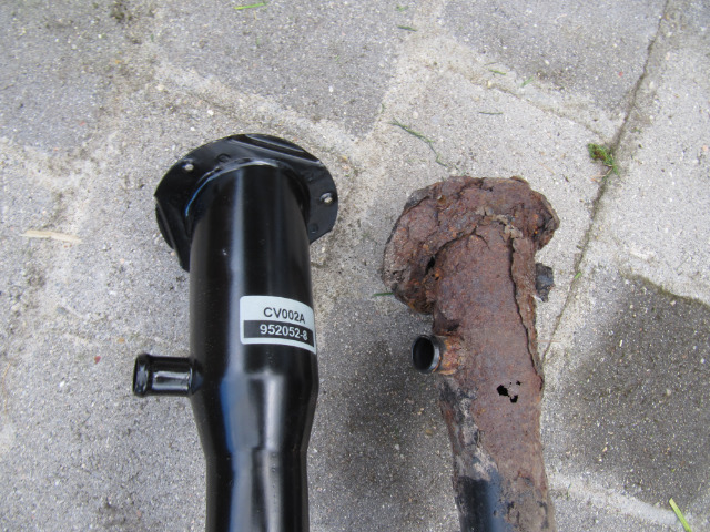

ce week-end, j'ai remplacé la goulotte de remplissage du réservoir qui montrait des signes de faiblesse.

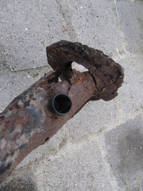

la face interne de la goulotte présentait de la corrosion depuis pas mal de temps et dernièrement, j'avais remarqué une odeur d'essence à côté de la voiture, ce qui trahissait un percement de cette goulotte.
effectivement, il était temps :
en démontant, la partie haute s'est complètement désagrégée.

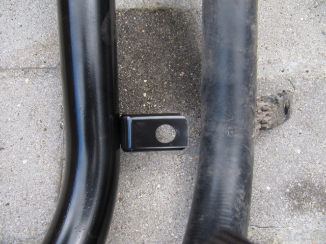

j'avais acheté une goulotte neuve chez mecatechnic, mais surprise, il y a des différences !
finalement, on s'en sort, en retordant doucement la patte de fixation et en réutilisant un bout de l'ancienne goulotte pour faire une rallonge (la goulotte neuve est plus courte).
voilà, elle roule de nouveau :-)

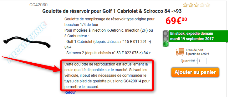

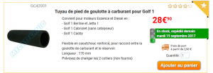

Re: Remplacement goulotte de remplissage réservoir sur DX
Pour compléter les propos de Fred, ci dessous copie de la page Mécatechnic sur la goulotte.
Au vu du texte, difficile de les accuser de tous les maux après avoir cliqué. :niet
Surtout que la pièce "manquante" est vendue trois lignes plus bas...

Cathar Eleven a écrit :Pour compléter les propos de Fred, ci dessous copie de la page Mécatechnic sur la goulotte.
J'avais précisément acheté ces deux pièces, mais le manchon caoutchouc (lg 170 mm) n'est pas suffisamment long pour faire la jonction entre le réservoir et la goulotte.
En fait, il aurait peut-être fallu acheter ce tuyau, qui est plus long :
https://www.mecatechnic.com/fr-FR/tuyau ... 420014.htm
Mais sur le site Mecatechnic, il est indiqué qu'il concerne les véhicules catalysés, ce qui n'est pas mon cas, donc je ne l'ai pas pris.
En fait, la seule chose gênante, c'est que quand on commande, on n'a pas la certitude d'avoir toutes les pièces nécessaires.
C'est toujours rageant de se lancer dans l'opération (sans possibilité de retour en arrière, vu l'état de la goulotte !) et de se rendre compte au montage qu'il faudrait une autre pièce...
