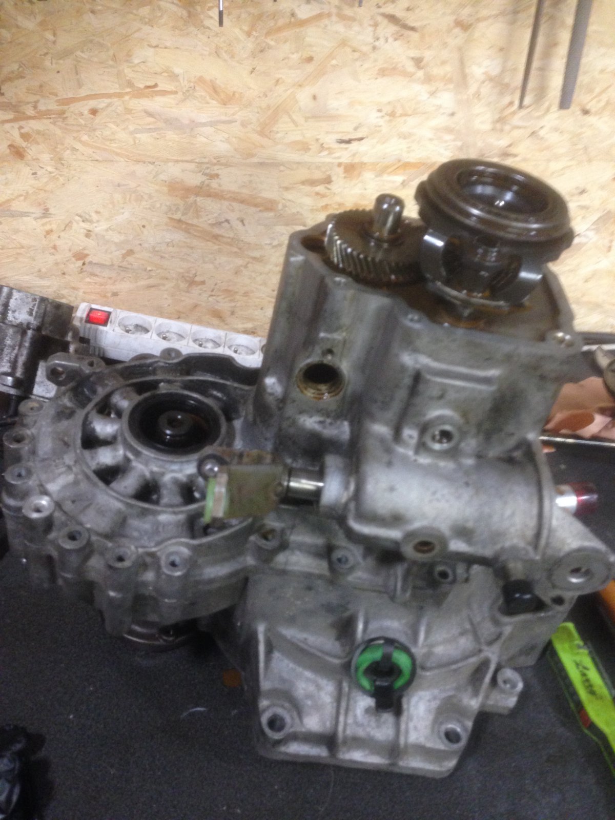

j'ai remonté ma boite 4 qui me semble elle grippée (du mal a passer les vitesses)
j'ai commencé à demonter la boite 5 mais voila après avoir consciencieusement regarder et suivi le post de ToMy313( viewtopic.php?f=7&t=36778 ) je suis moi aussi "bloqué"
la deuxième partie de la boite ne veux pas s'enlever :mad
Les vidanges et remplissage de chacune ont été faite aussi
S'il vous plait aidez moi !!!! :( :mur

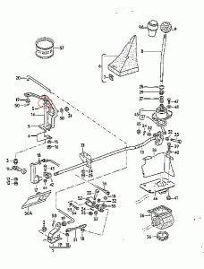

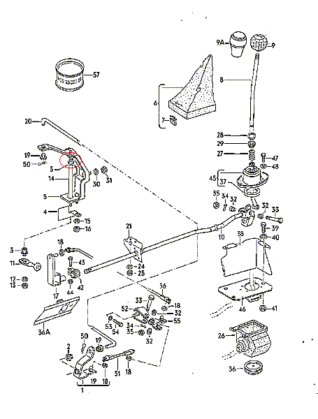

Tu sais que les biellettes ne sont pas les mêmes entre boîte 4 et 5 ?
flo722
Messages : 16
Enregistré le : lun. nov. 21, 2016 03:22 am
Re: Gros problème de boite
Message par flo722 »
Les biellettes c'est celles qui sont entre la tringlerie et la boite ?
Blanche 4vitesses
Noir 5 vitesses
Je me trompe ?
P'titBoulon63
Messages : 543
Couleur : LY3D Rouge Tornade
Localisation : 63
Âge : 42
Message par P'titBoulon63 »
Il faut également changer la pièce numéro 17 car elle est plus longue sur les boîtes 5.
flo722
Messages : 16
Très bien merci je vais essayer de la changer

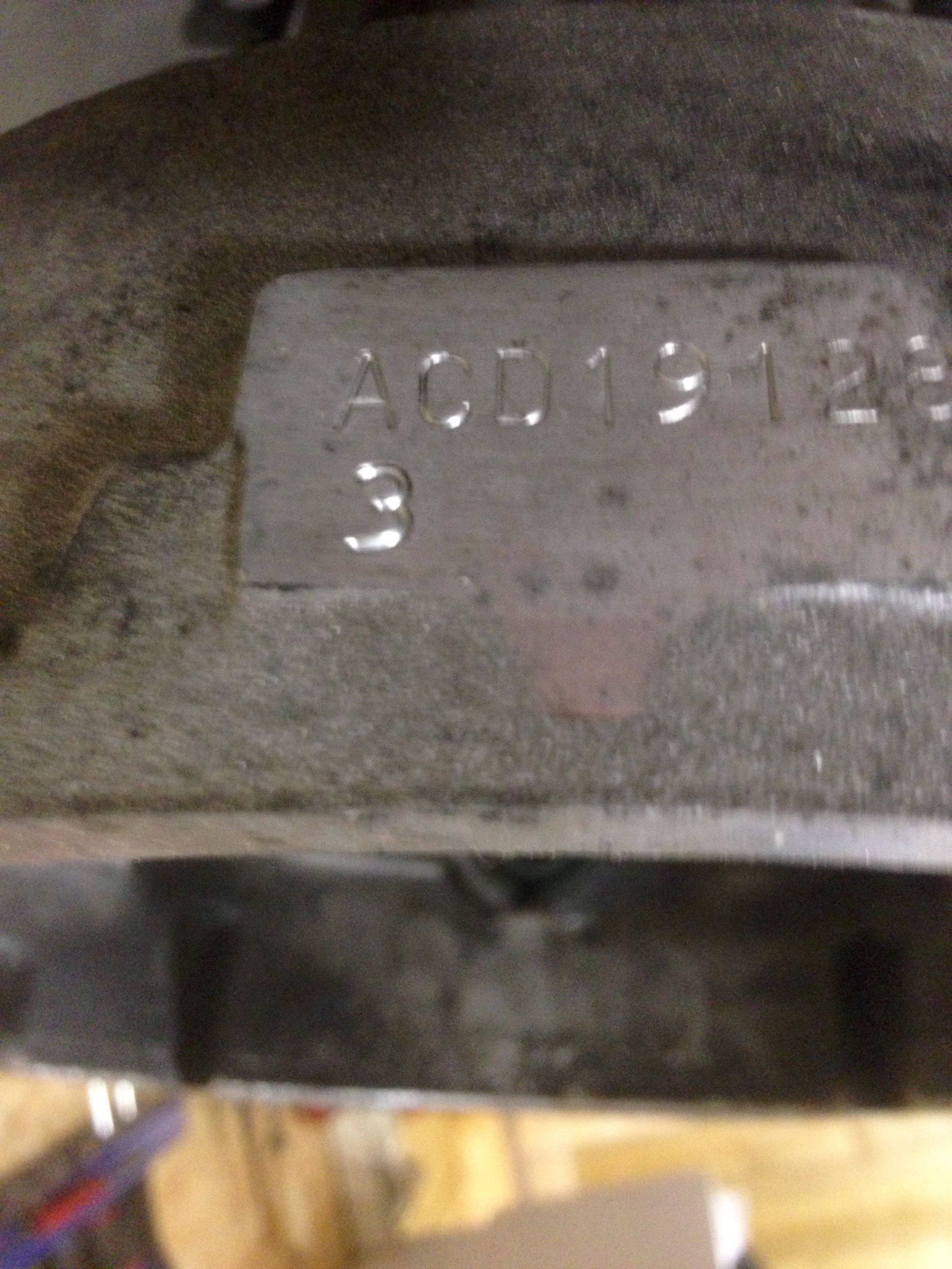

Bon je n'ai toujours pas réussi à ouvrir ma boite mais en attendant j'ai trouvé non loin de chez moi une boite 2Y
en regardant en détails je me suis aperçu que l'arbre primaire était de 21.5 alors que sur mes deux ancienne il était de 20.
Je dois donc certainement racheter un embrayage mais lequel choisir ?
Merci de vos réponses

2y? C'est pas une boîte courte de golf 2 16s?

Oui en tout cas c'est ce que le vendeur m'a dit mais je voulais confimer
Avez vous une date ou un modèle de moteur sur lequel elle était montée ?

Elle est montée sur les KR

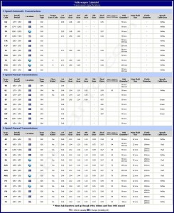

Donc si je dit pas de bêtises c'est un diam d'embrayage de 210mm 28cannelures ...

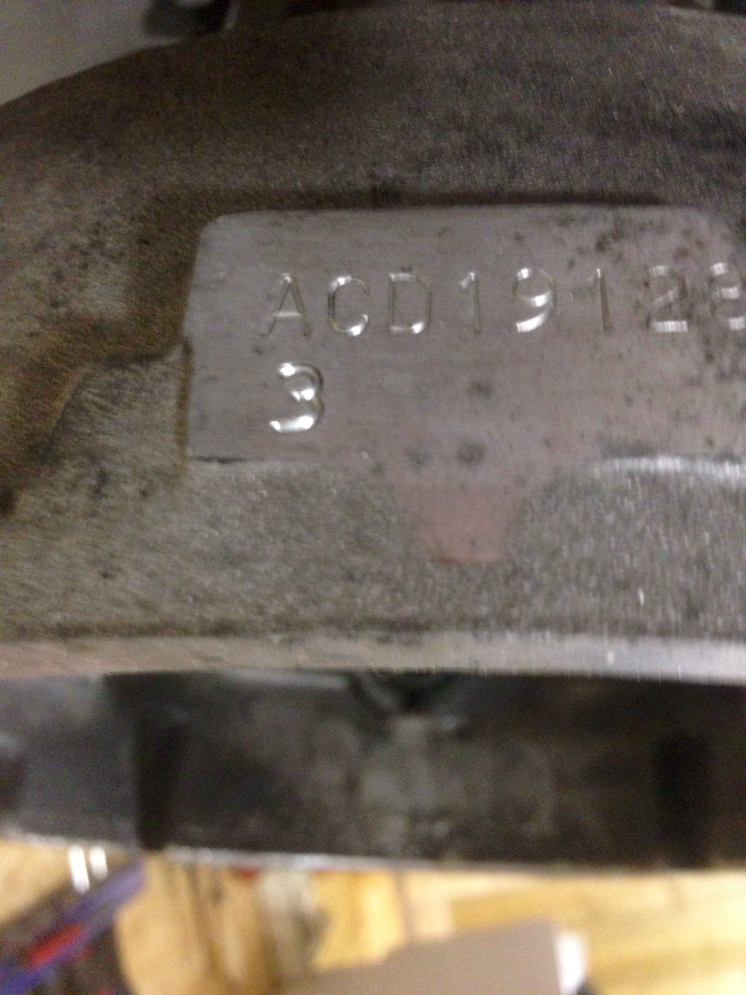

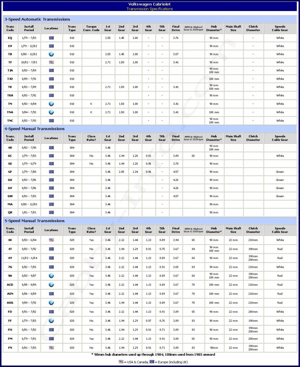

Messages : 3222
J'ai pas l'impression que c'est une boite de type 020, tu es sur qu'elle se monte sur nos cab ?
Je la vois pas sur ce tableau
