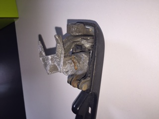

Mais je peux aussi tenter de t'expliquer :
- Tu devisses l'actionneur basculant.
- Tu sors le barillet en faisant attention de ne pas perdre de ressorts ni lamelles , mais tant que la clé est dessus , cela ne risque rien.
- Tu sors toutes les lamelles avec une pince a epiler en faisant gaffe aux ressorts derriere.
Il y a des lamelles des deux cotés du barillet.
- Puis tu fais des essais avec les lamelles , jusqu'a ce que , QUAND LA CLE EST DEDANS , aucune ne depasse du corps du barillet.
- Quand c'est bon , tu remets le barillet sur la poignée , et ca marche.
Si une lamelle depasse meme un peu c'est pas bon , elles doivent affleurer.
Il y a 5 types de lamelles de differentes longueurs de verrouillage.
C'est pourquoi il faut avoir d'autres barillets pour en recuperer.
Sur la photo ci-dessus (barillet de 911) , on voit les lamelles depasser , ce n'est pas bon si elles sont ainsi quand la clé est DEDANS.
