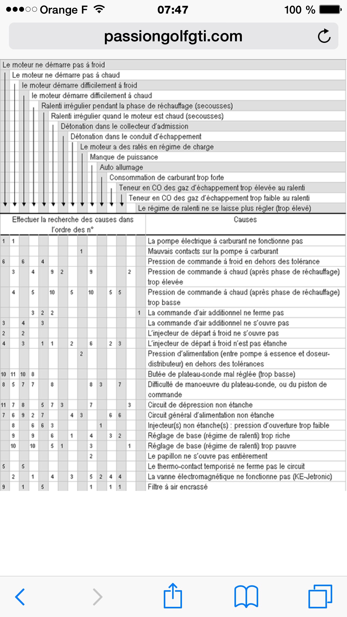

un tableau qui pourrait t'aider.
envoyé de mon iphone en utilisant tapatalk
