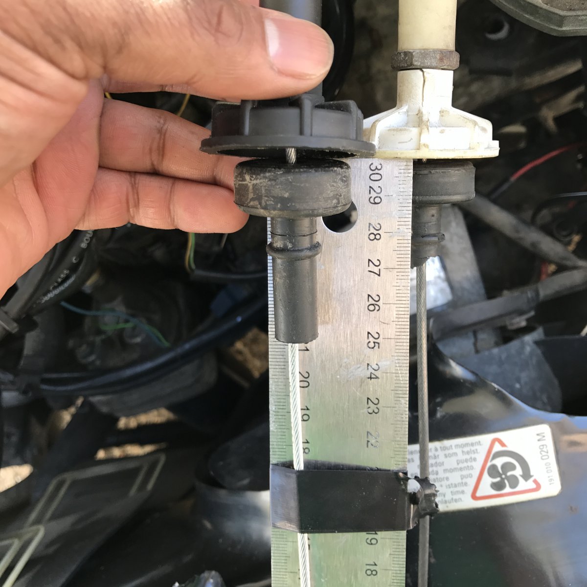

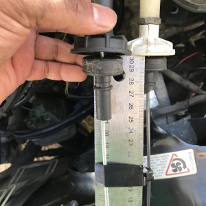

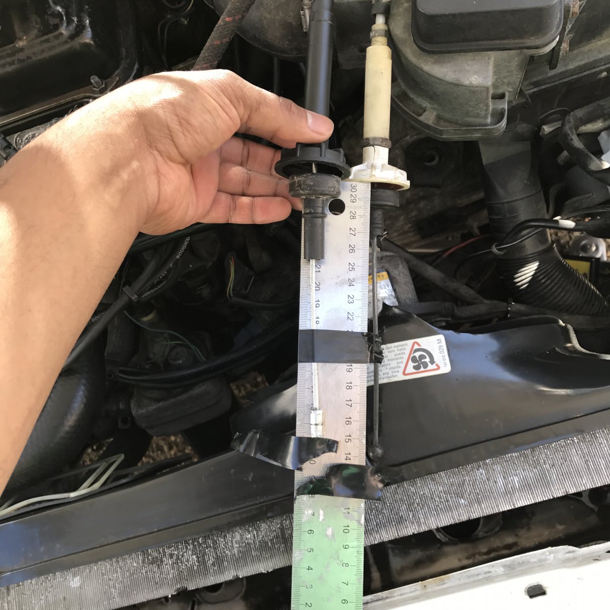

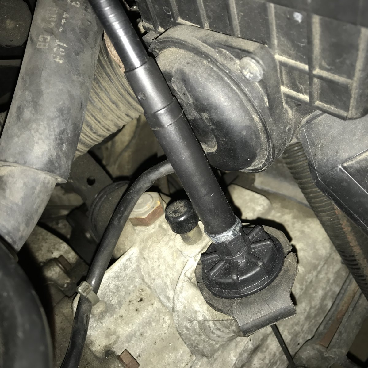

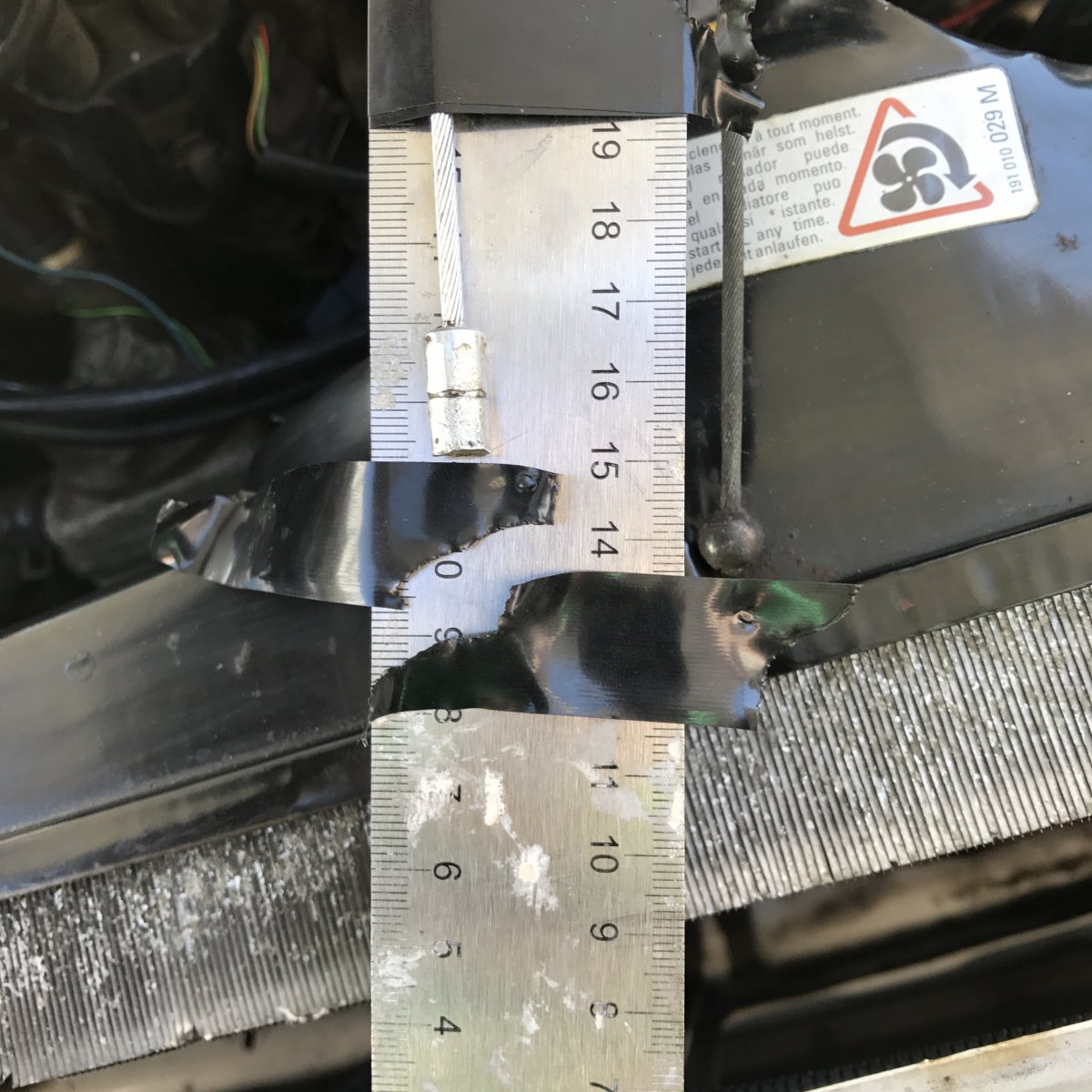

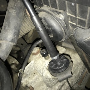

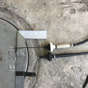

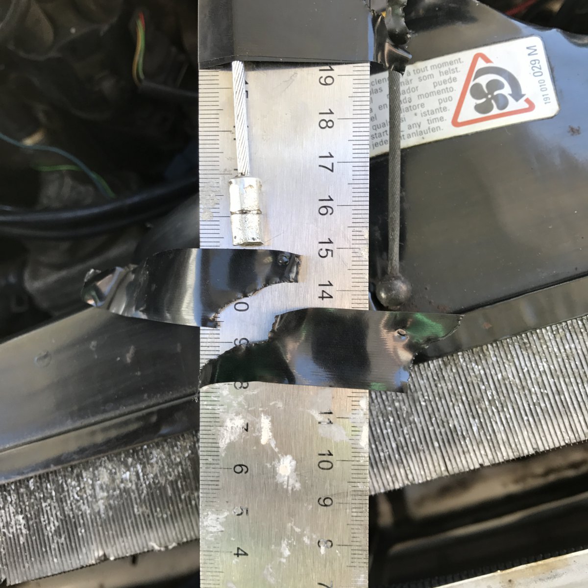

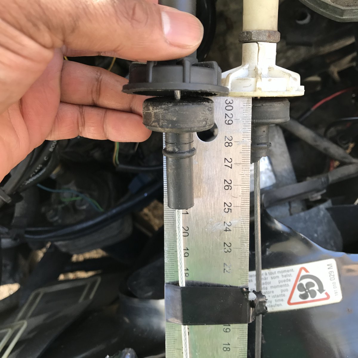

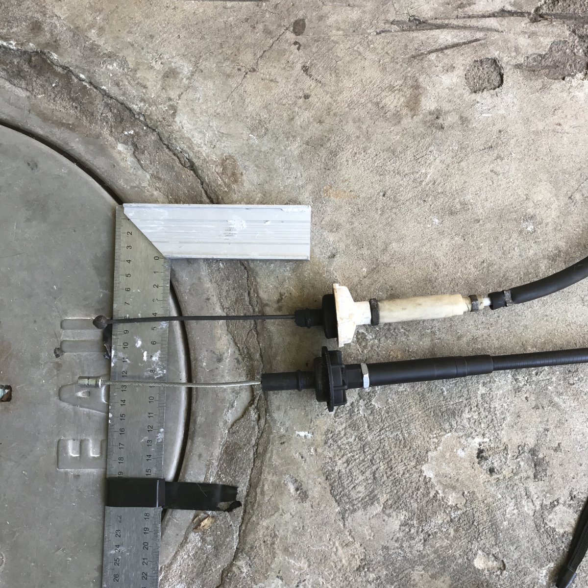

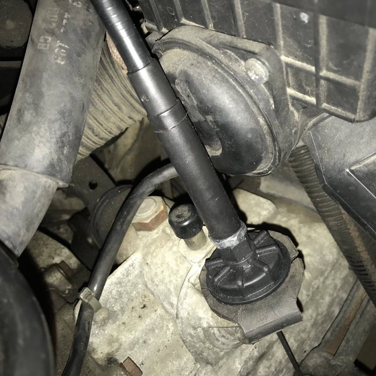

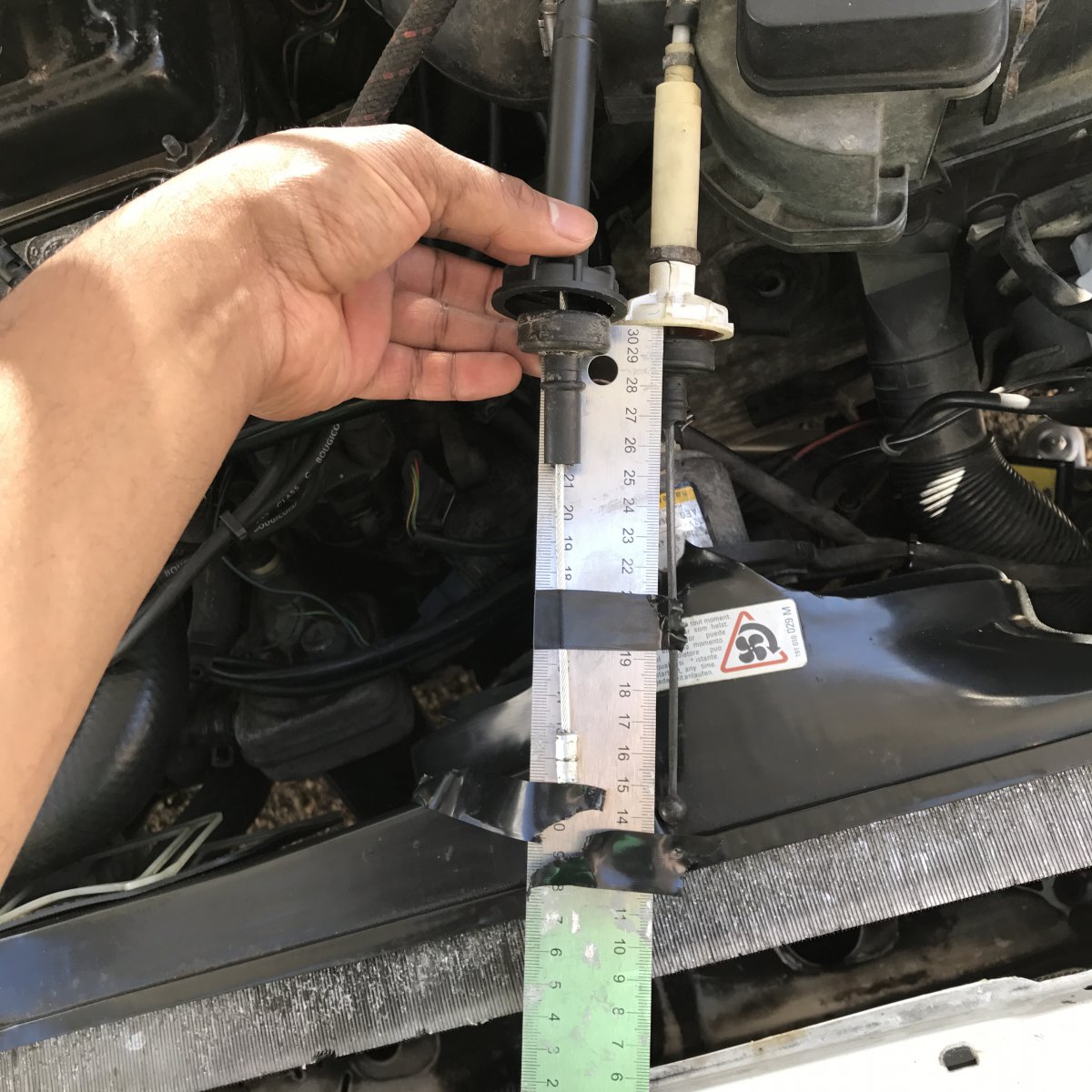

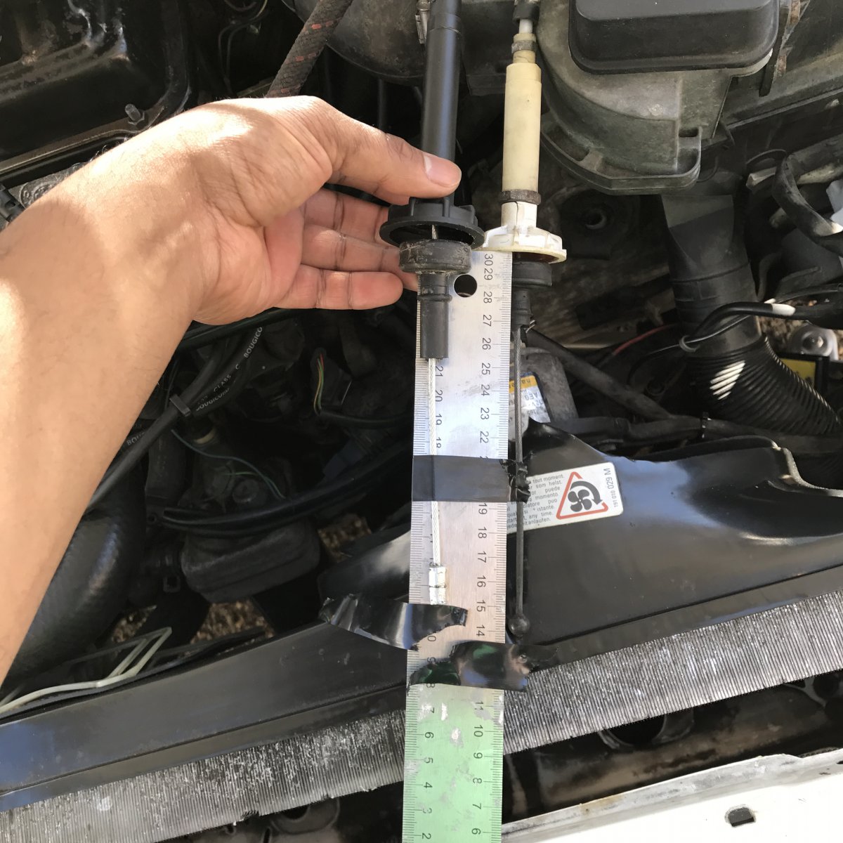

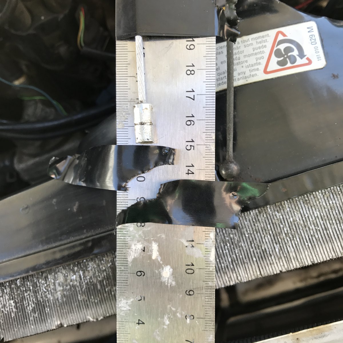

Quelques photos pour comparer l'ancien et le nouveau câble
Les deux câbles sont de la même longueur
Seule position de la bague d'appui sur la boîte n'est pas à la même position !!
Ciao fab

C'est vrai ils sont proche... pour moi c'est pas les mêmes

Si la gaine du nouveau câble est plus longue que celui d'origine, le câble aura beau avoir la même longueur (800mm) ça jouera pas.
Messages : 3222
Impossible de régler le câble d'embrayage
Si je comprends bien, vu la différence de longueur, même avec l'ancien c'était déja juste non?
J'ai pas l'impression que tu avais trop de marge de réglage non plus sur l'ancien cable.
