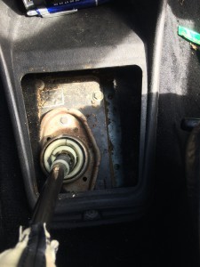

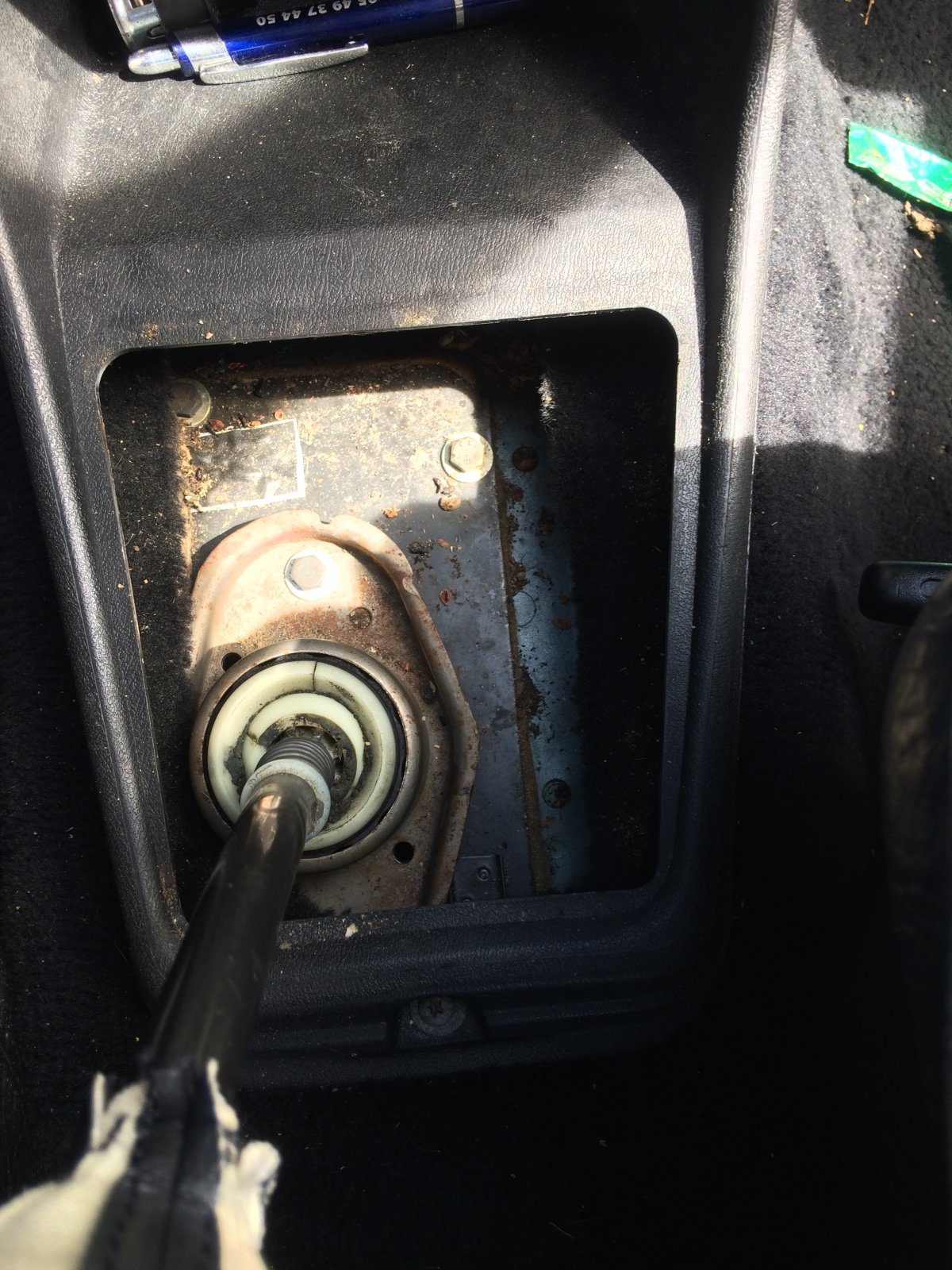

Après avoir changé les caoutchouc du kit de rénovation de tringlerie de boite je me suis rendu compte que mon levier de vitesse était décalé.
J'ai donc retiré le soufflet, et la surprise la boite a l'air décalée...
Difficile à expliquer je vous mets donc une petite photo.
C'est normal ou pas ?
J'ai aussi un gros doute sur mon type de boite... comment savoir si c'est bien une AUG ?

Si les vitesse passe sans pb, n'y touche pas.
http://www.passiongolfgti.com/newForum/ ... php?t=3761
Sur la boite, il y a un plat ou est mentionné la ref de la boite.
http://www.passiongolfgti.com/spip.php?article405

Je pense plus a ta console pas centrée , car si la boite est autant excentrée , les supports moteur & boite ne doivent pas etre jolis.............

Le levier n'est pas directement sur la boite, il y a une tringlerie entre.

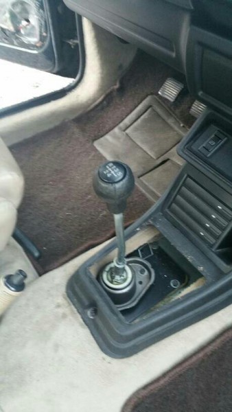

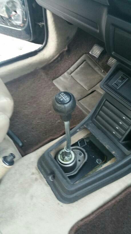

rassures toi...
regardes quand j'ai enlevé mon soufflet de levier de vitesse.
c'est une aug et c'est aussi décalé
Re: Levier de vitesse décalé
C'est tout à fait normal
C'est pareil sur mon cabriolet
