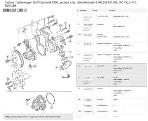

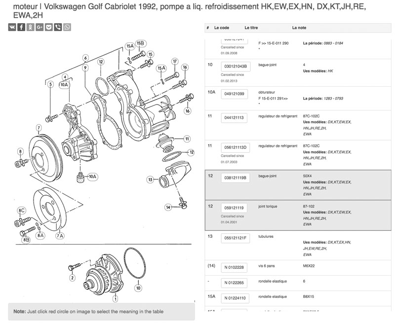

Moi, je regarde toujours sur ETKA quel modèle (numéro VW) il me faut et ensuite je compare sur le site Oscaro (en cliquant sur fiche détaillée) pour être sur qu'il correspond.

Bon réflexe, c'est donc le 430mm, puisque le 525mm est pour l'EX climatisé, Oscaro raconte donc des bêtises puisque si je clique sur non climatisé il me propose le Hella 525mm.
Je vais donc commander l'autre.
C'est fait, merci pour l'ETKA, je n'ai pas le réflexe, et c'est vrai que ça ôte tout doute sur la ref à chercher.

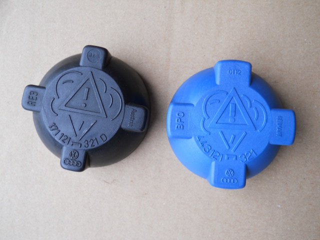

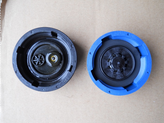

- Mr Propre
- Messages : 6506
- Couleur : LY5V Saphir Métal
- Localisation : [56] Vannes
- Âge : 49
Re: radiateur explosé EX1800
Tu traines quand même un problème sur le circuit de refroidissement depuis quelques temps ....
Je suis surpris que le bouchon du vase d'expansion n'est pas fait son job ... il est bel et bien bleu, pourtant ??
kliketde13
- Mécano
- Messages : 936
- Version : Sportline
- Couleur : LP3G Rouge Flash
- Localisation : Genève
Il a beau être bleu, il est peut-être défaillant. C'est lui qui sert de soupape de surpression du circuit, mais si il est "bouché"...
Il existe un outil pour le tester, mais au prix ou il coûte vaut mieux le changer direct, histoire d'avoir l'esprit tranquille.

Pour revenir sur le problème de surpression du circuit, oui je pense qu'il y a autre chose à investiguer. Le bouchon bleu n'a pas fait son rôle, c'est indéniable. Mais n'y a t'il pas un souci ailleurs? Ton circuit est bien propre et pas bouché?
Profite de l'occasion pour faire un nettoyage en profondeur.
