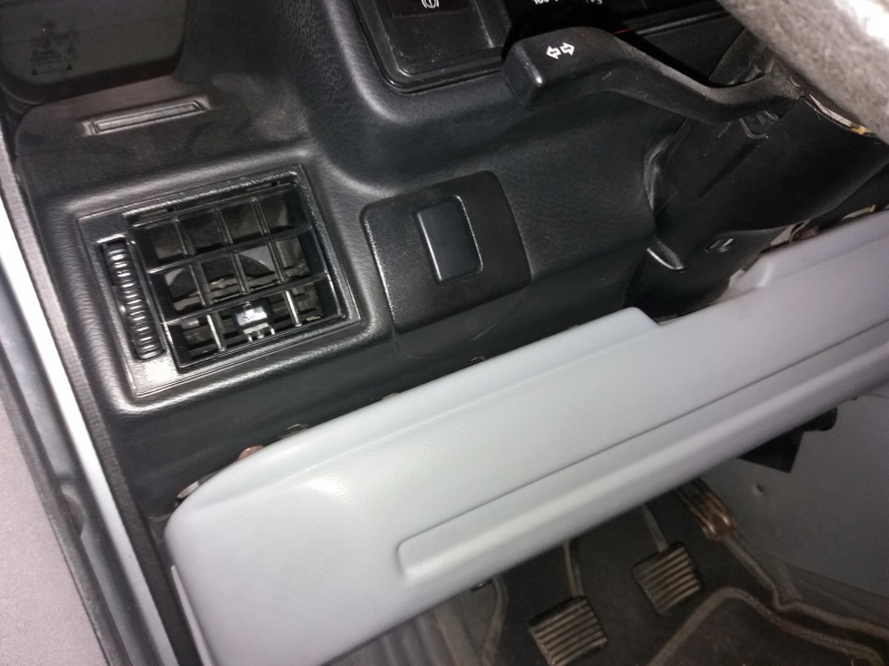

Sur la mienne, le câble passe derrière le vase :

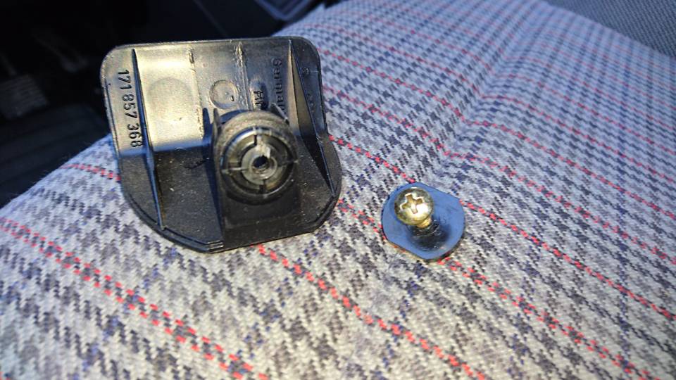

La tirette est fixée sous le pare genoux :
Sur une platine en équerre :

Oui pas mal du tout...Je vais faire comme toi.

F.M. a écrit : La tirette est fixée sous le pare genoux :
[img=]IMG_20170507_111735_resized_20170507_112840650.jpg[/img]
Pas mal l'intégration qui évite de trouer une pièce de garnissage (TDB ou Pare-genou)!
