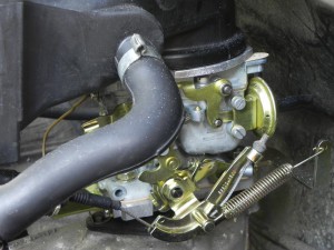

Je viens ce matin de monter un carbu WEBER 32/34, la voiture tourne bien.
Mais où faire passer le câble de starter et ou implanter la commande sur le tableau de bord?
Je dois normalement remonter "l'élément chauffant" qui était sur le vieux carbu, mais il est cassé.
A quoi cela sert il et ou puis je en trouver un?

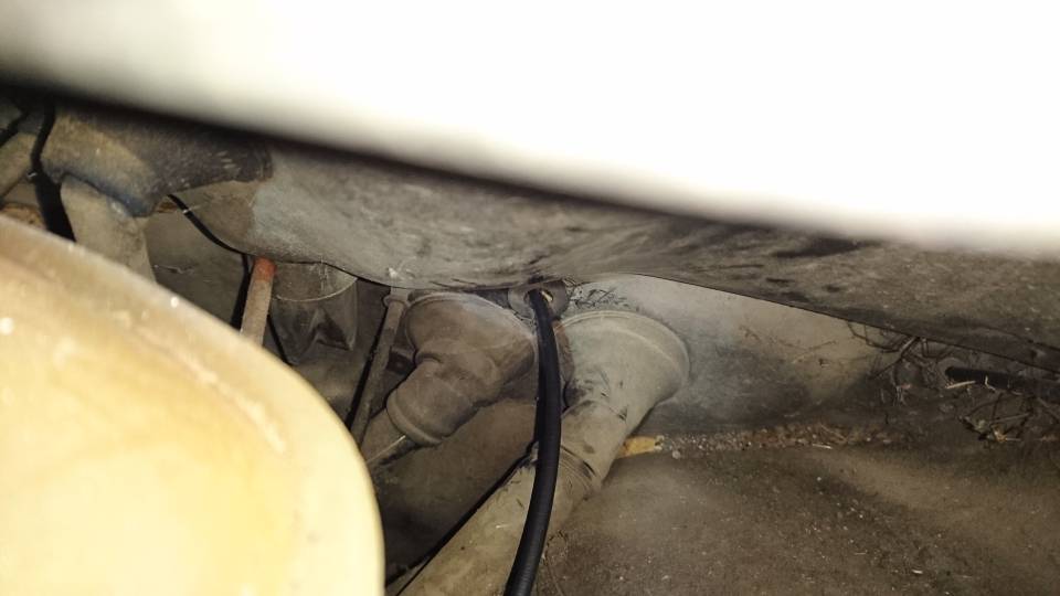

pour le passage de câble il y a un trou prévu derrière le vase d'expansion qui arrive au dessus du pédalier.

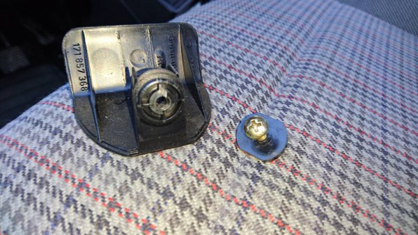

pour la tirette, ça se monte bien à l'emplacement d'originesi tu n'as pas de commande de capote électrique à cet emplacement
le cache en plastique est maintenu par une vis cachée derrière le pare-genou

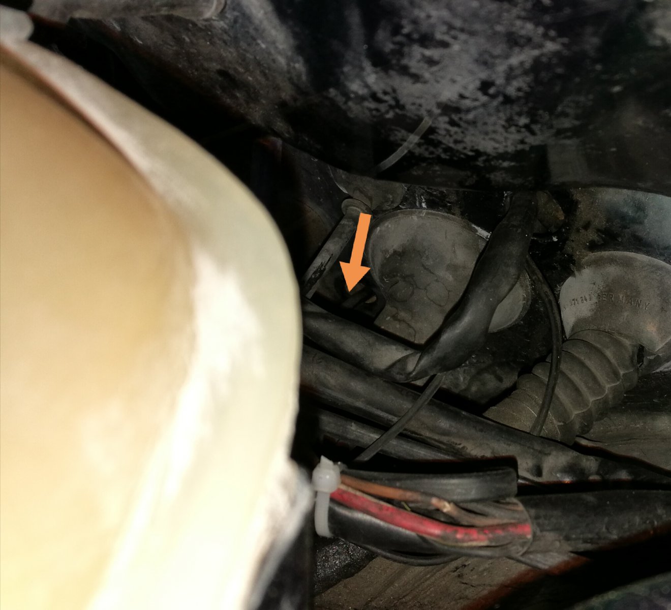

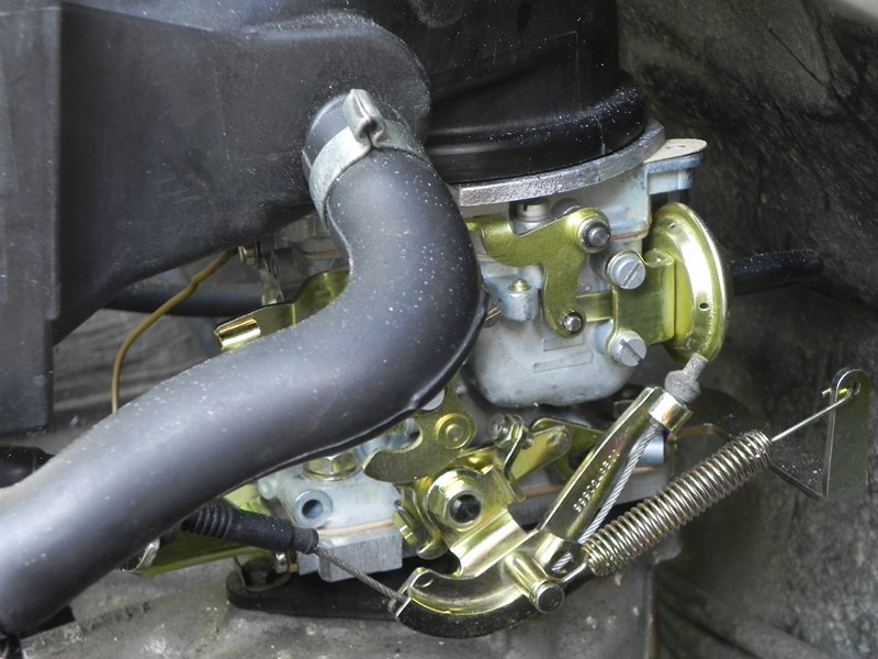

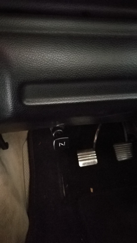

Sur la mienne, le câble passe derrière le vase :

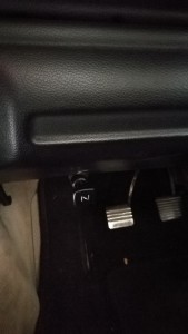

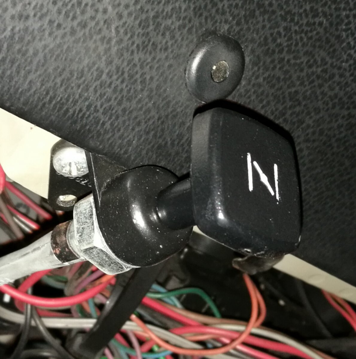

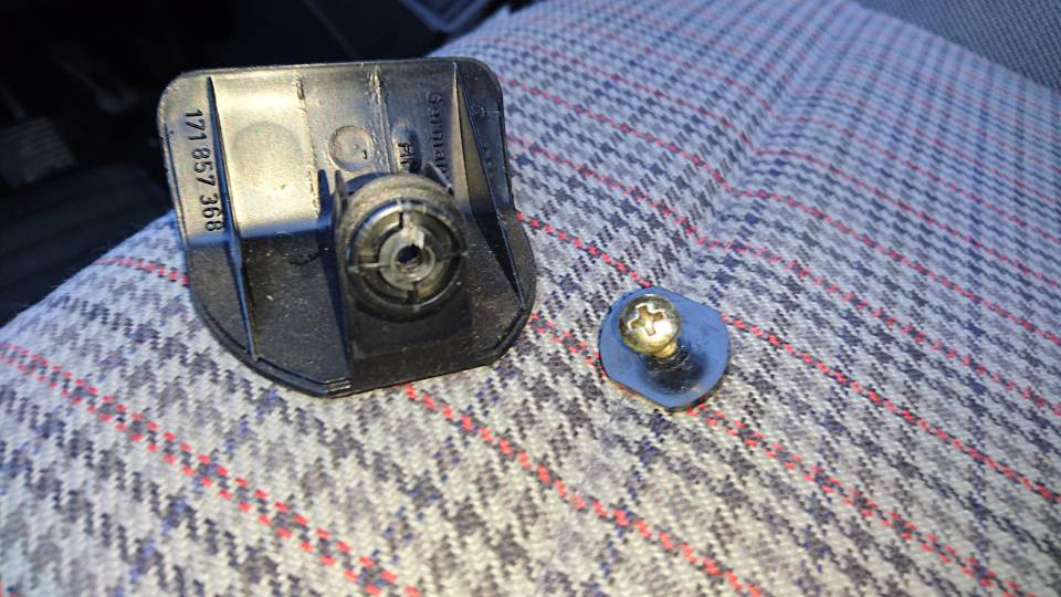

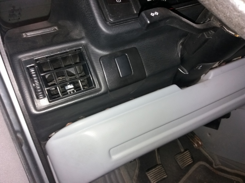

La tirette est fixée sous le pare genoux :
Sur une platine en équerre :

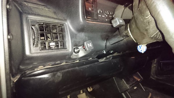

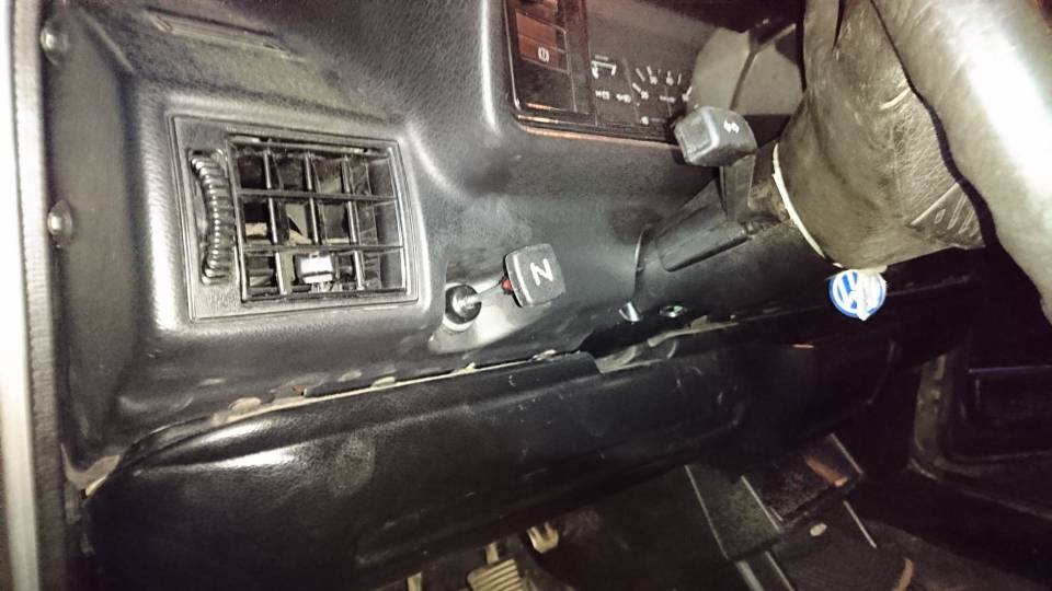

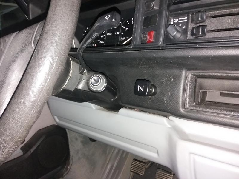

le mien est à droite du neiman.
pas à la place du bouton à gauche.
le câble passe par le même trou que le chauffage.
bon courage ;)

F.M. a écrit : La tirette est fixée sous le pare genoux :
[img=]IMG_20170507_111735_resized_20170507_112840650.jpg[/img]
Pas mal l'intégration qui évite de trouer une pièce de garnissage (TDB ou Pare-genou)!
