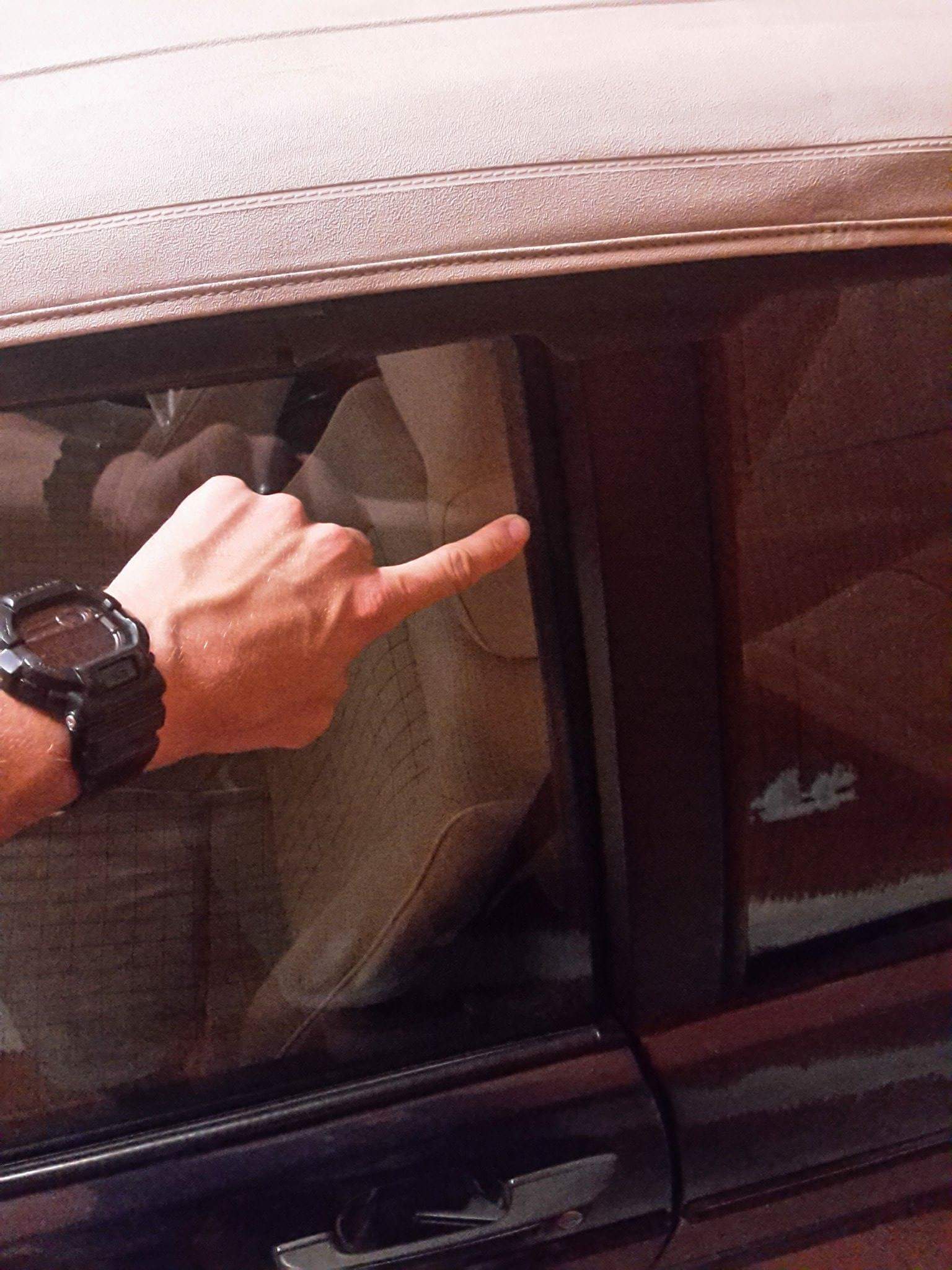

Du coup problème trouver pour l'intérieur de mon cab c'est le joint de porte ! La fenêtre à un.jour avec le joint et du coup tout rentre par la !
Quelqu'un connais un.site avec ce type de joint pour pas trop cher et s'il faut autre chose pour le fixer ?
Je vous joins la photo du problème

Ces joints latéraux sont très chers. J'aurais voulu changer les miens aussi mais aie aie aie.

BreizhusCab a écrit :Du coup problème trouver pour l'intérieur de mon cab c'est le joint de porte ! La fenêtre à un.jour avec le joint et du coup tout rentre par la !
Il se peut aussi que ce soit le joint du haut qui empêche de plaquer la vitre sur le joint latéral, si c'est le cas tu peux régler la hauteur de la fenêtre ou encore jouer sur le crochet de capote ;)

240 euros pour les 2 portes....ça fais mal pour des joint après je suis obliger de le faire je m'en sert tous les jours ! Je vais essayer de régler mes vitre mais le joint à l'air mort

Si ça se trouve ce n'est pas un problème de joint. c'est peut être ta vitre qui ne plaque pas bien. c'est un simple réglage de rail à faire il me semble.
vue ta photo, c'est pas ton joint qui est en cause....c'est ta capote qui est trop haute....elle est rétractée par le soleil et la vieillesse.
Changer ton joint empêchera pas l'eau d'entrée...
Il te faut changer la capote, ou la protéger de la pluie...
Ne dépense pas d'argent dans un joint.
