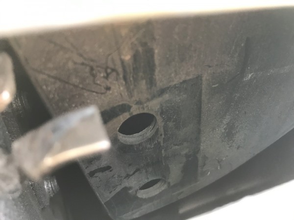

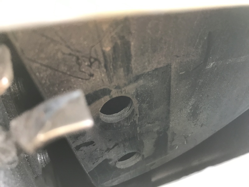

Depuis l'achat de mon cabriolet, dès que les vitres avant sont un peu baissée, elle se promènent dans la portière en tapant dans les panneaux...

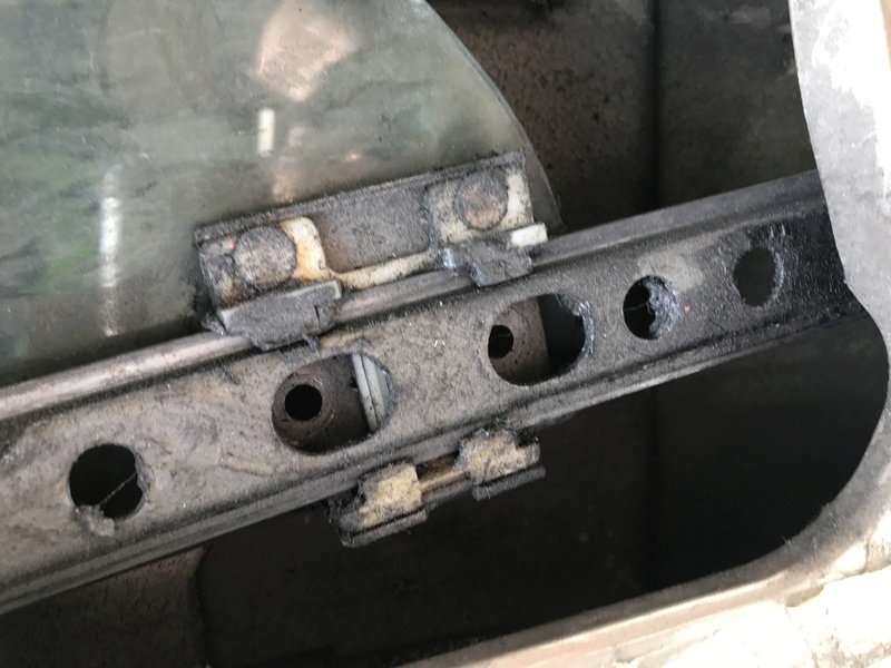

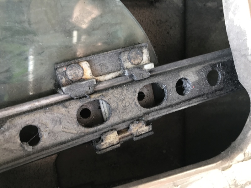

Aujourd'hui j'ai démonté le panneau de porte de la Golf pour voir quel était le problème, et enfait la vitre n'est pas attache au coulisseau sur l'arrière par les 2trous dans la vitre.

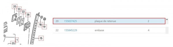

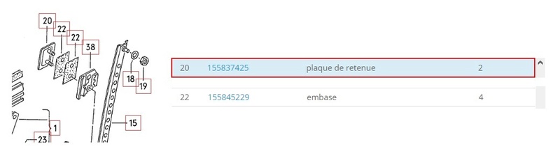

Donc pour remonter le tout, je vais regarder après ces pièces ci
La pièce n° 38 est présente, mais les 20 et 22 ne le sont pas... Apparement la n° 20 se trouve encore mais pour les espèces de joint n°22 pas...
Ma question est, d'après vous en quelle matière seraient ces "joints"? caoutchouc, liège??
Merci d'avance.
