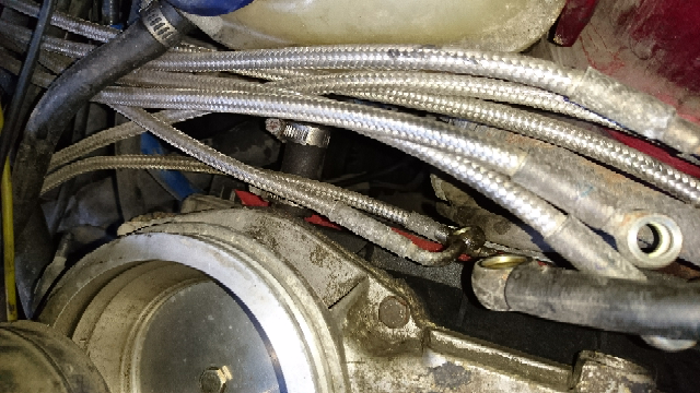

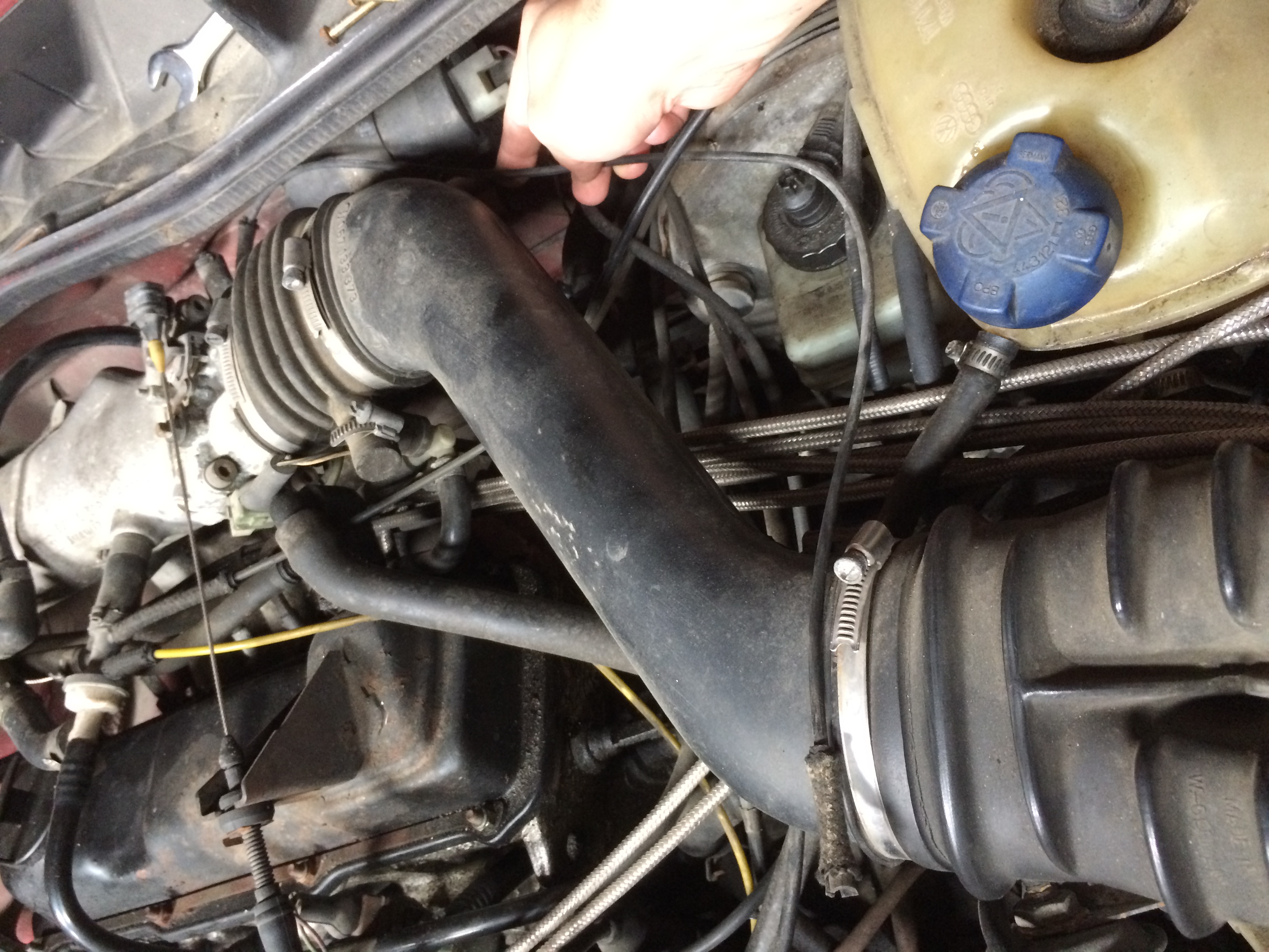

Ensuite j'ai regardé le shéma du K-Jet / plateau sonde et je vois une chose que je ne retrouve pas sur le schéma.
Il y a en fait sur le côté du plateau sonde, un morceau de durite ou deux anneaux de cerclage sont présents, la durite doit mesurer 5 centimètres et est orienter vers le vase d'expansion. Je trouve surprenant de voir cette durite équipée d'anneaux et rien au bout (en espérant que vous voyez de quoi je parle). Je peux fait une photo si besoin

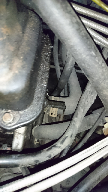

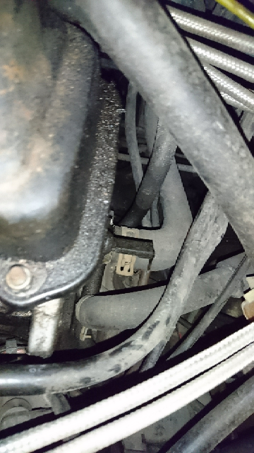

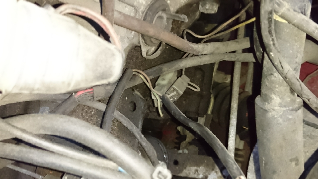

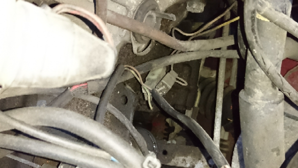

afin de reprendre le post voici une petite synthèse de mes découvertes au niveau du moteur

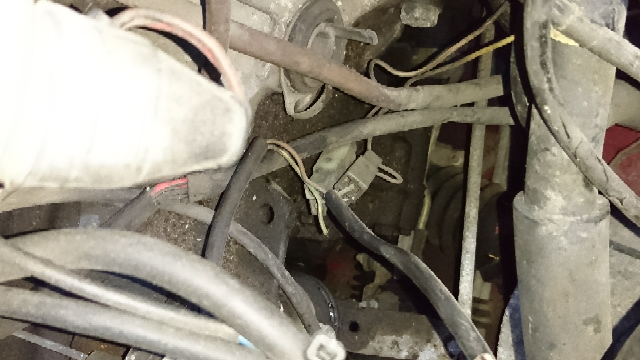

1/ durite débranchée fil coupe (photos)
a/ le fameux morceaux de durite
Messages : 12318

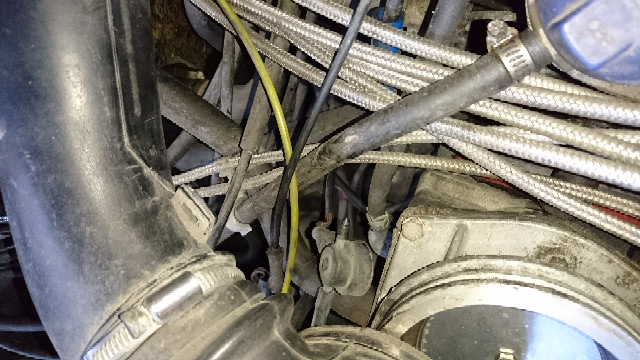

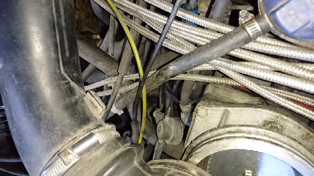

Messages : 3222
voiture ne démarre pas du tout

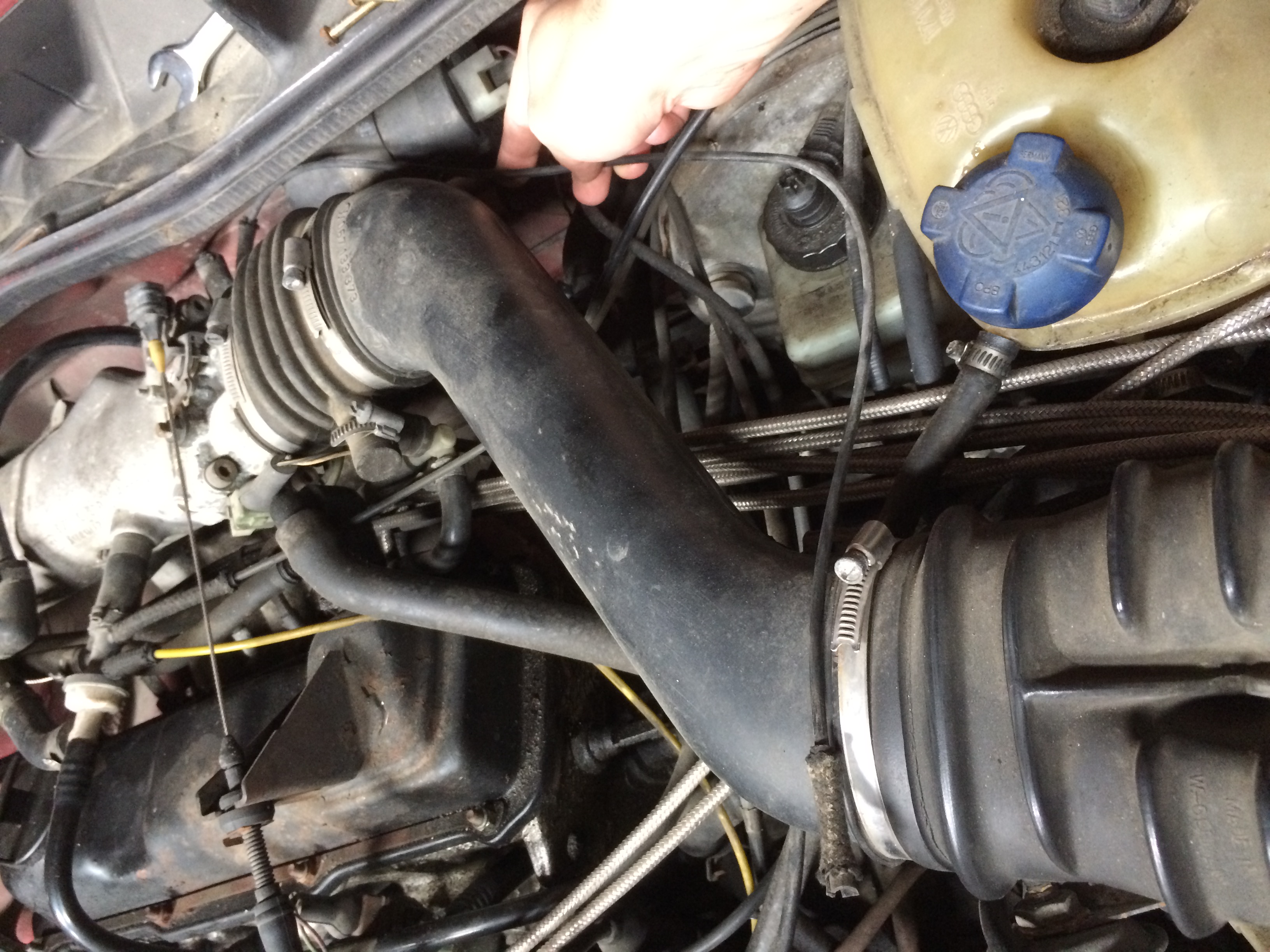

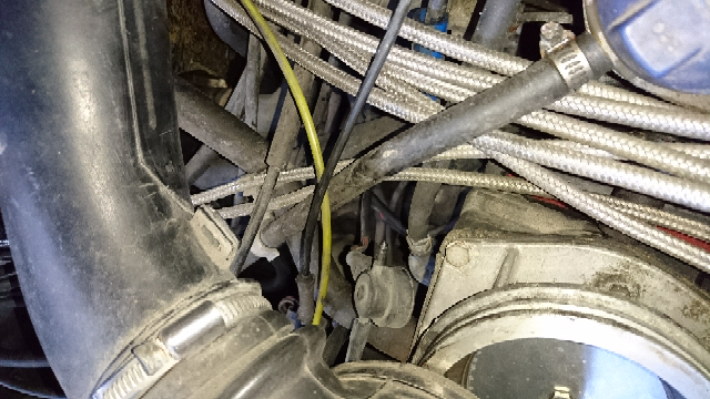

Sur la mienne, la durite jaune est branché sur la capsule de saut de pression, l'autre durite noire sur la capsule de l'allumeur.
Ton fil coupé , il va vert où ? Bien qu'il soit éloigné on dirait celui du phare.

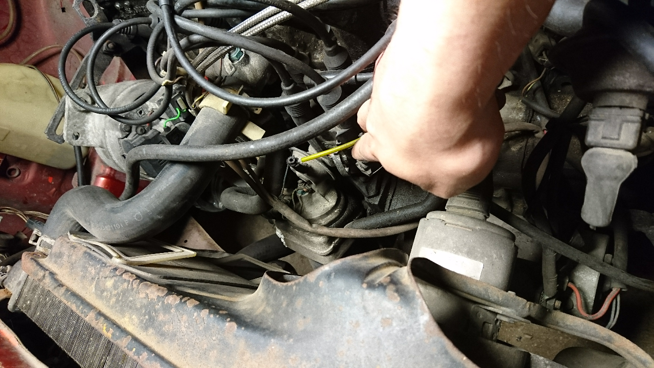

voila ou le fil va
Messages : 3222
Re: voiture ne démarre pas du tout
Je le vois plus

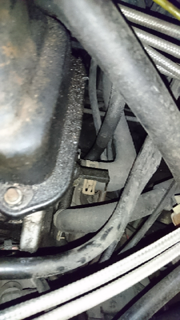

en fait le fil va sur la petite fiche que tu vois sur le bloc moteur, sur le côté. j'ai vu sur le forum qu'il y avait les shémas, ça ressemble au contacteur de pression d'huile (du moins l'emplacement)

Je pense pas qu'on parle du même fil, moi je parle de celui qu'il y a sur la 3 eme photo, on dirait qu'il est vert et jaune.
Tu as combien de fil coupé ?
