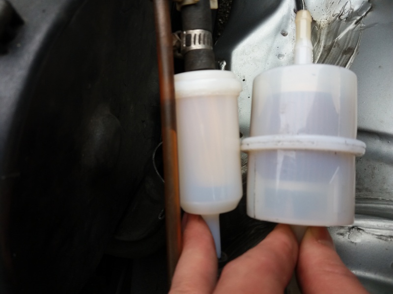

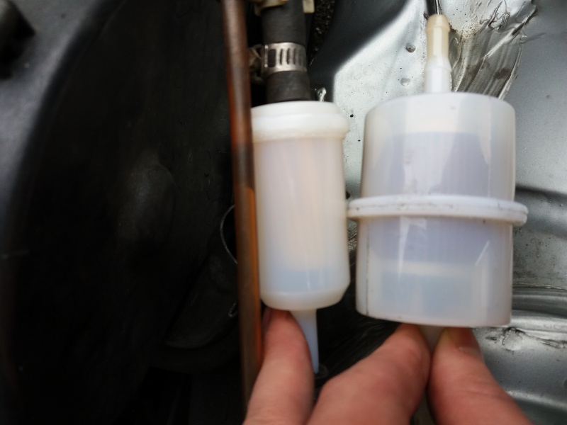

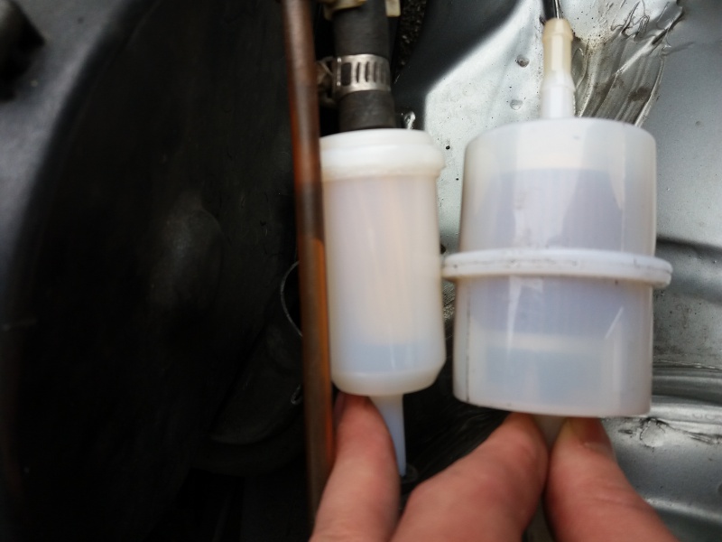

j'ai changé le filtre à essence et j'ai bien cru avoir résolu le problème.
la couleur n'est pas la même :d j'ai simplement retardé le temps où la voiture commence à couper ! je peux maintenant partir à fond jusqu'à 5000 tr/min en 3 alors qu'en 1er et 2eme je peux aller jusqu'à 7000 tr/min ! mais ça veut dire que c'est bien un problème d'alimentation en essence. quand je consomme trop d'un coup ça marche plus. c'est soit un des flotteur du carbu qui déconne mais il faut tout que je démonte pour le voir et le carbu est quasi neuf, soit la pompe à essence qui fatigue sérieusement et qui n'arrive plus à suivre.
