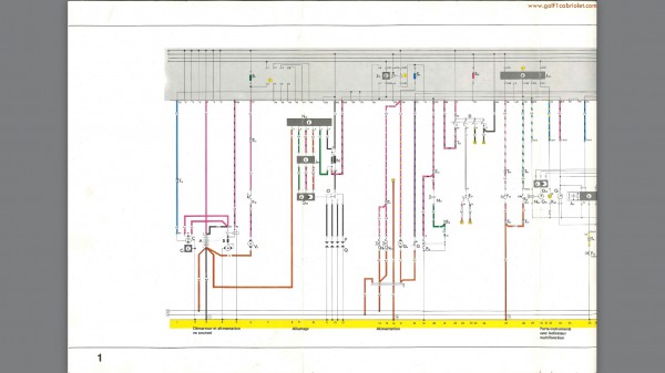

- Messages : 3177
- Âge : 54
Pompe à essence
le relais devrais fonctionner uniquement lorsque la bobine envoi du courant donc quand le moteur tourne.
j'espère que le schéma correspond a ton année

- Officier forumeur
- Messages : 63
- Enregistré le : ven. févr. 17, 2017 20:04 pm
- Couleur : LY5V Saphir Métal
Re: Pompe à essence
Merci pour l'info,même si cela ne correspond exactement pas à mon cab (une seule pompe à essence sur ton schéma ), je comprends mieux le principe du relais qui est asservi au courant d'allumage.Je pense que le relais a du être shunté, donc probable bidouillage du circuit électrique.... et future prise de tête.
