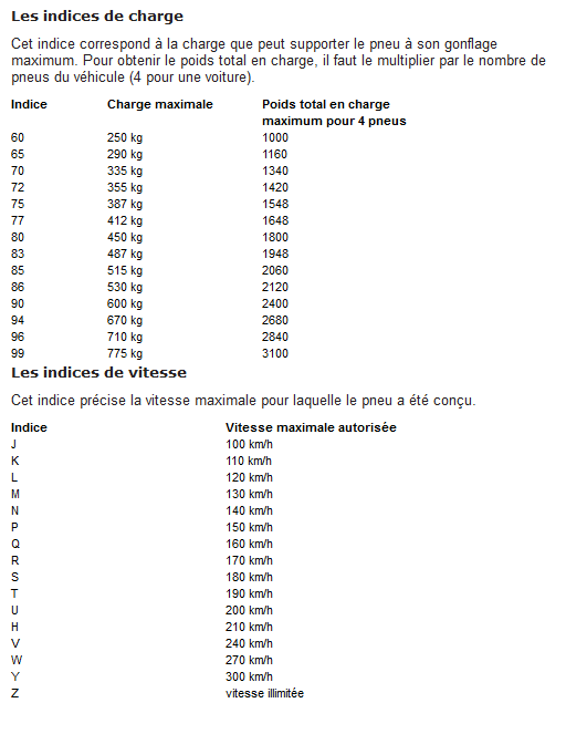

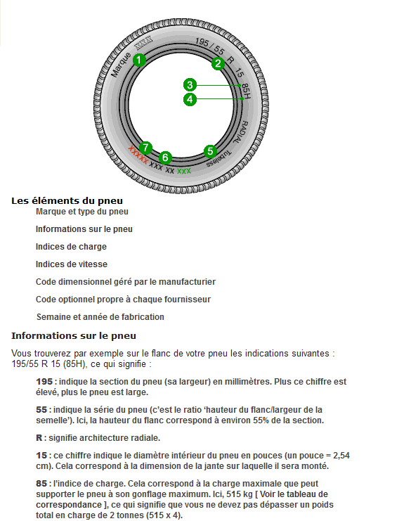

Voici les différents marquages sur un pneu et les différentes significations.

Concrètement cela signifie quoi ?
Les mesures sont souvent exprimées en pouces (x")
1' = 2.54 cm
La largeur s'exprime elle aussi en pouces.
En 15" de diamètre nous sommes en 6" de large (soit donc 6 x 2.54cm = 15.24 cm).
L'indice de vitesse en 15" est de V (soit jusquà 240km/h)
Enfin dernière précision l'entraxe (c'est à dire l'espacement des boulons permettant la fixation de la roue sur le moyeu) est de 4 x 100 mm.
En 175/70/13, nous allons avoir une jante de 13" de diamètre soit (13x 2.54cm = 33.02 cm)
Le pneu qui l'entoure a une largeur de 175 mm pour une hauteur de 70.
Cette hauteur est exprimée en pourcentage de sa largeur.
Ainsi le 70 (de175/70/13) correspond à 70% de 175mm soit 122.50 mm ou 12.25cm.
Notre roue a donc un diamètre total de :
12.25 + 33.02 + 12.25 = 57.52 cm

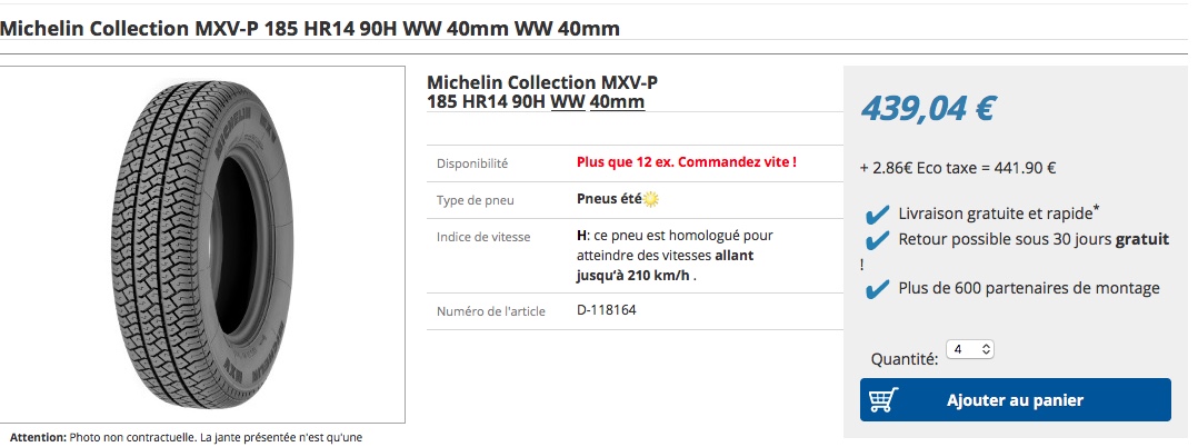

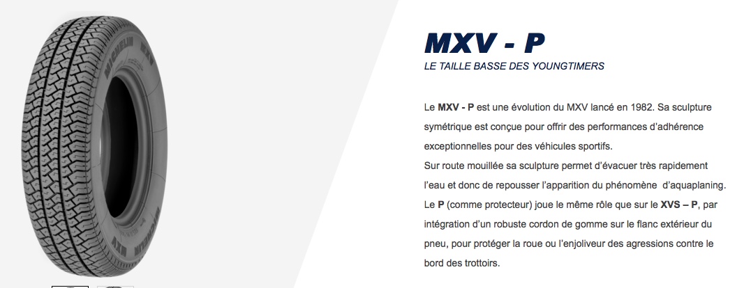

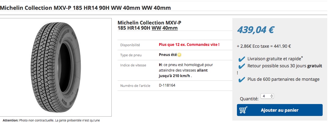

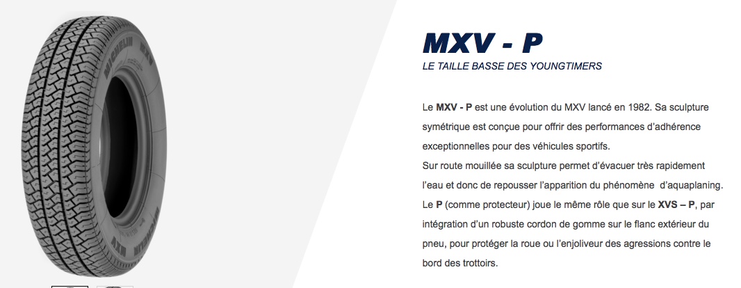

Je pense qu'on peut encore trouver des "originaux" dans leur gamme "Classic" à +/- 430 euros le pneu.....

Pour avoir garder mes MXV montés d'origine à l'usine, il me semble que le dessin du pneu n'est pas le même.

olive4 a écrit : sam. juil. 07, 2018 13:03 pm Pour avoir garder mes MXV montés d'origine à l'usine, il me semble que le dessin du pneu n'est pas le même.
Peut être pas. J'ai pas poussé la recherche plus précisément...
C'est vrai que pour ce prix, tu devrais pouvoir demander un dessin personnalisé....
