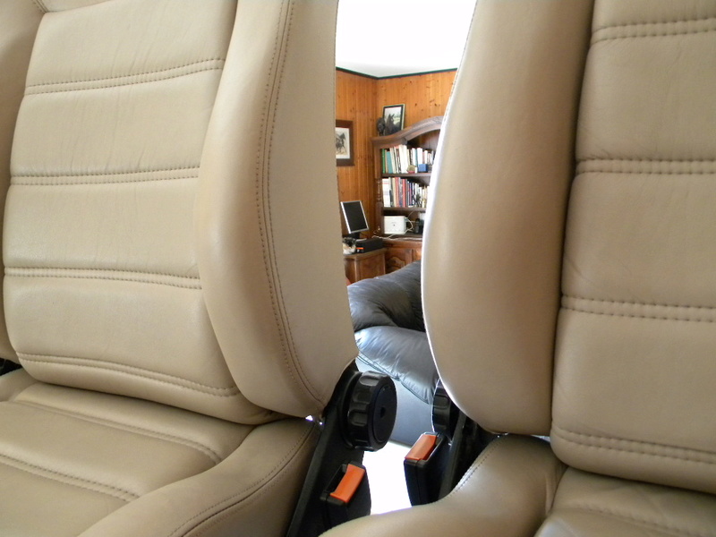

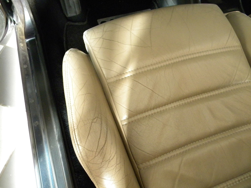

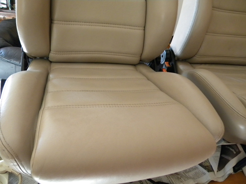

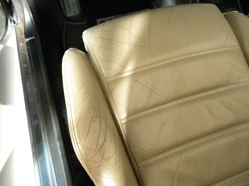

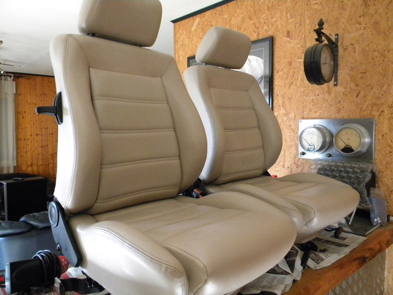

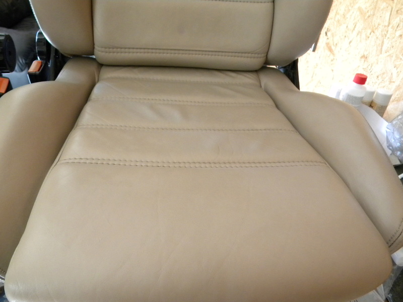

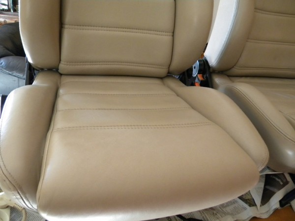

Bonjour a tous ,

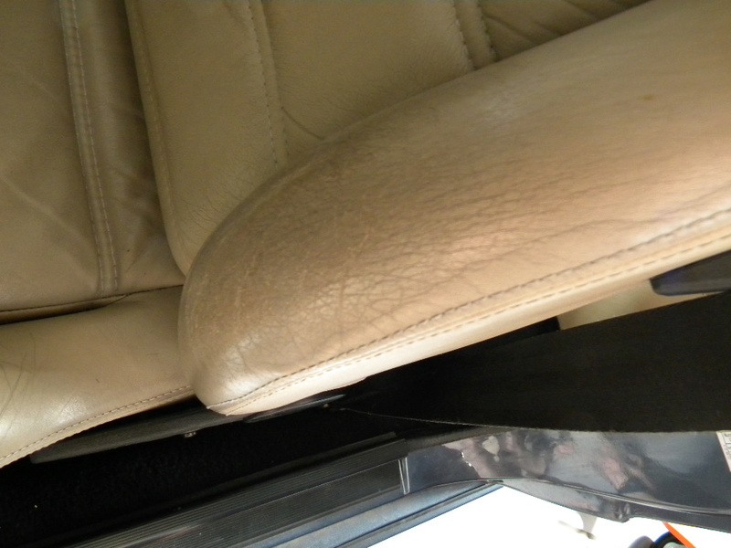

Parce que des photos valent mieux qu'un long discours :
Avant :

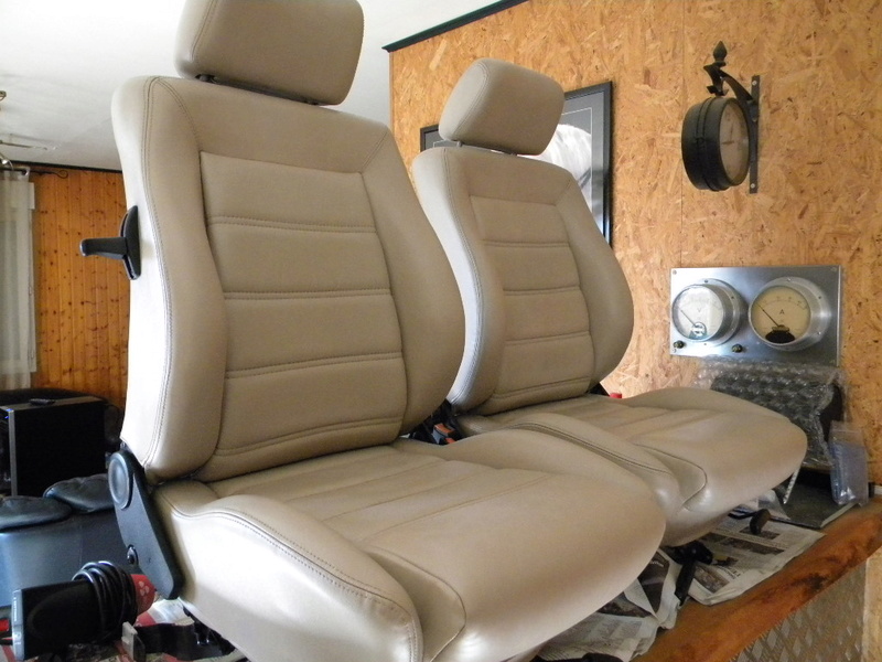

Et apres traitement :
Cela fait un bon mois que j'ai fini , utilisé l'auto , et comme les nombreux retours que j'avais eu du milieu Porsche , rien a redire : cela tient , pour certains utilisateurs aucune usure apres 4 ans .
Cout de revient : le set complet couleur sur mesure , sur echantillon (un bout inferieur du soufflet de vitesses) : 160 euros.
Temps necessaire : 5/6 heures pour bien travailler , la preparation du support etant essentielle.
A noter que si l'on rebouche des fissures avec le "cuir liquide" , du mastic elastomere en fait coloré , il faut laisser secher une nuit avant coloration.
Si vous souhaitez plus de details , a votre disposition. :)

Top le résultat... chapeau bas. Bon moi je suis en tissu sur tout mes véhicule s mais c est bon à savoir..

Beau résultat en effet... A voir dans ce que cela donne dans quelques temps ?? Car je crois savoir que Dan59 qui avait fait le même travail que toi, n'était pas très enthousiaste du viellisssement de cette pâte/préparation.
Il a même revendu son intérieur refair avec ce produit pour en racheter un encore full origine.
Dans le temps, ton retour sera intéressant.

C eSt quasi une réparation fait par un professionnel, beau boulot c est nickel 8-)

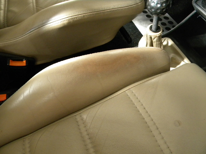

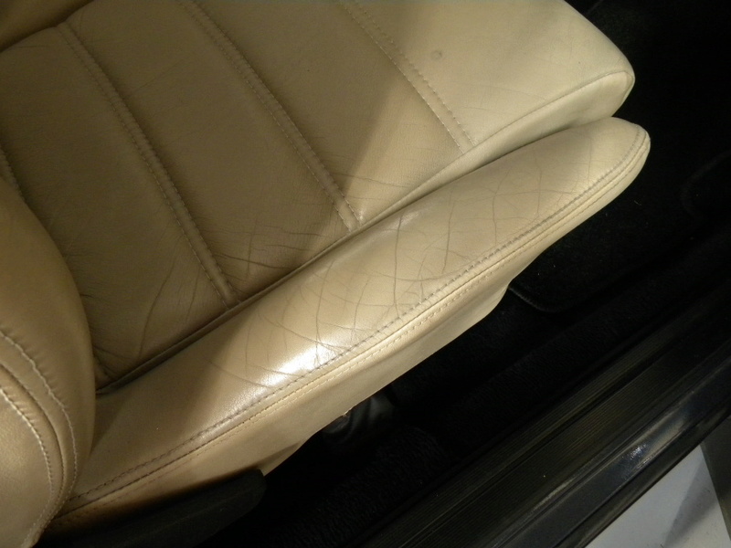

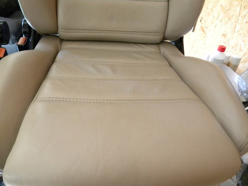

Petit rex sur la recoloration colourlock , apres quelques semaines :
J'ai du utiliser le cab' 7 ou 8 fois ,
La preparation du cuir a ete plus que faite dans les regles de l'art , a savoir les conseils colourlock a la lettre.
Bilan : les fentes comblées au mastic laissent s'effriter la coloration , ainsi qu'une forme de salissure de la teinte par endroits.
Solution : mon sellier va realiser les deux sieges avants en vrai cuir .
Point barre. :-)
Et les produits colourlock qui restent , au prix ou ca vaut , je vais me les fumer. :-P
