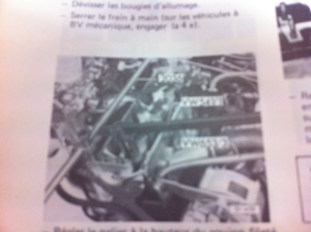

- se fabriquer un outil de ce genre la: pour ma part mon outils n'as pas le crochet du bout, mais j'ai percé le tube carré pour y rentrer la tige fileté du pivoit, et donc raccourci la tige de la douille usiné

Je confirme pour l'avoir vu fait sur mes deux cabs et celui de jean-philippe
Voici la photo de l'outils d'origine VW pour le faire, désolé pour la qualité de l'image

par TeX
Vive les photo HD numériques mdr :D

par TeX
C'est deja mieu mais en gros une grosse douille usiné fait l'affaire
