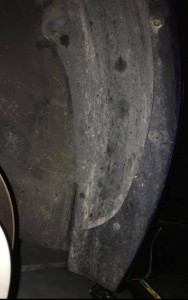

déposer la roue
déposer le passage de roue et l'aile karmann (attention à la vis en dessous et la patte qui le fixe au bas de caisse - flèches blanches) étape 2 :

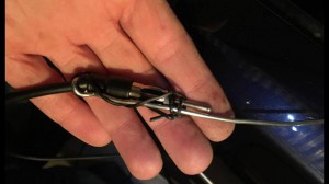

retirer l'autoradio
rattacher le cable d'antenne existant avec le fil de fer (ou cintre)
bien le fixer pour ne pas le perdre
vérifier la course du cable pour être sûr qu'il ira directement dans le trou (le mien entourait les autres cables audio) étape 3 :

à ce moment là, si tout va bien, on se retrouve avec le cable sorti et le fil de fer qui traverse la caisse
Le plus dur est fait.
On peut réviser l'antenne de l'aile et passer la nouvelle
On fixe le fil de fer sur le nouveau cable et on vient tirer de l'intérieur.
