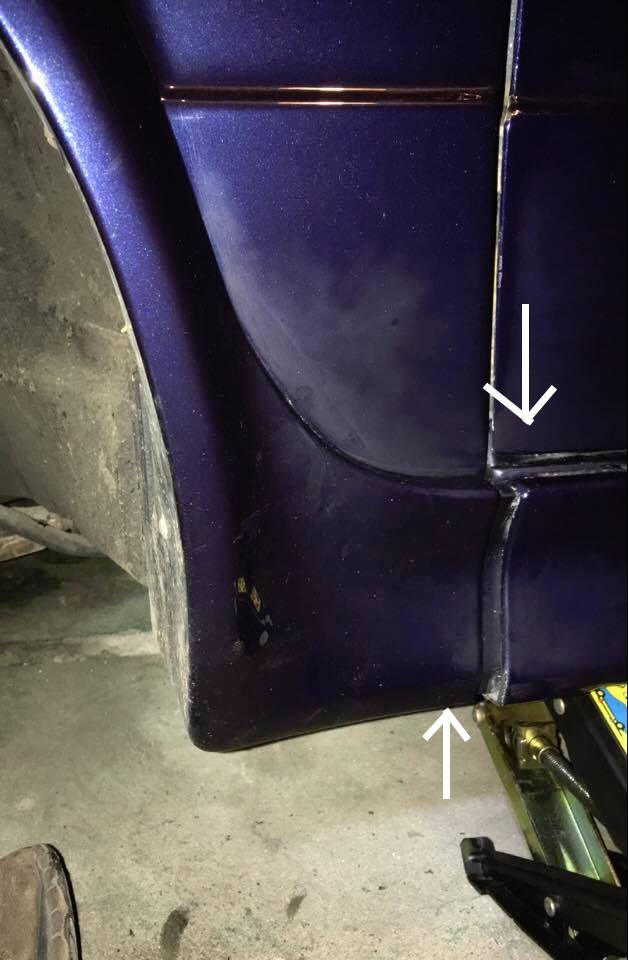

déposer la roue

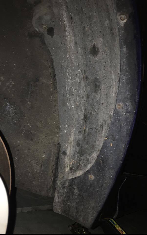

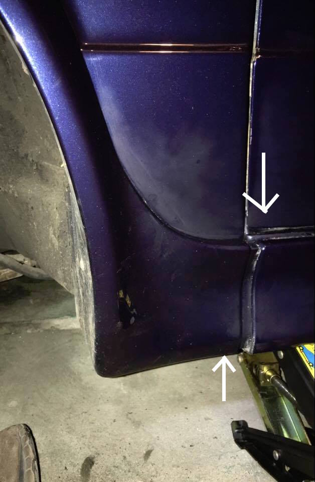

déposer le passage de roue et l'aile karmann (attention à la vis en dessous et la patte qui le fixe au bas de caisse - flèches blanches)

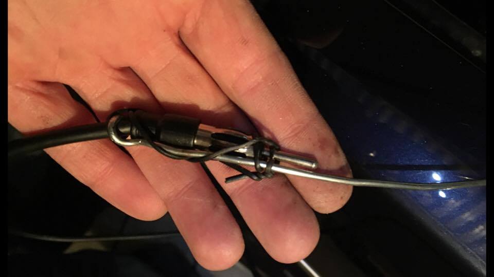

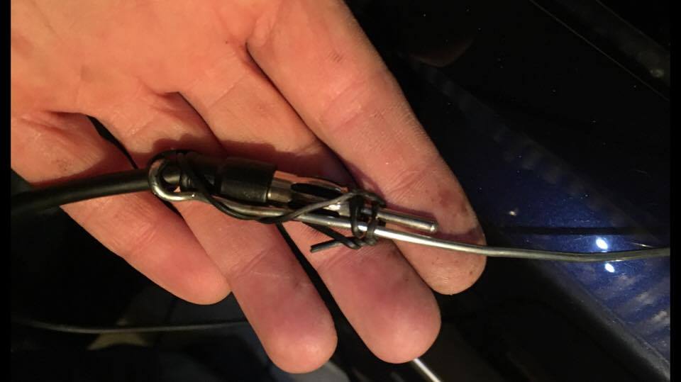

rattacher le cable d'antenne existant avec le fil de fer (ou cintre)
bien le fixer pour ne pas le perdre

à ce moment là, si tout va bien, on se retrouve avec le cable sorti et le fil de fer qui traverse la caisse :)
Le plus dur est fait.
On peut réviser l'antenne de l'aile et passer la nouvelle
On fixe le fil de fer sur le nouveau cable et on vient tirer de l'intérieur.
