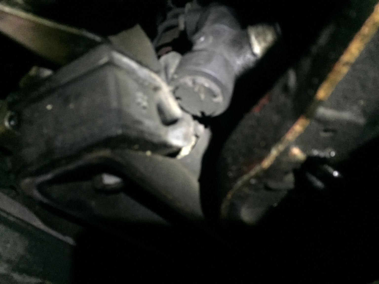

[media][/media]

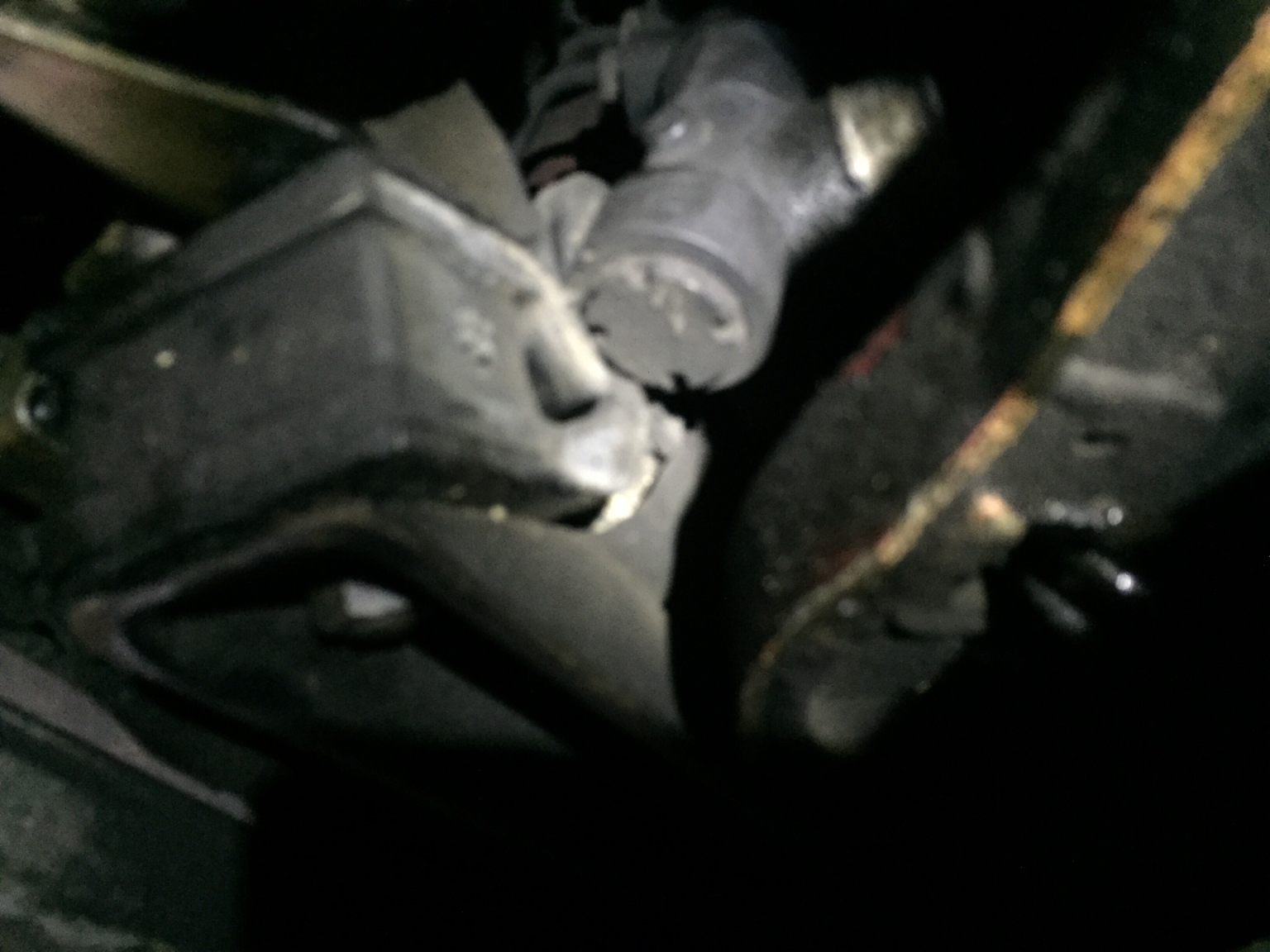

Salut ,
J'ai retourné tout et le jeu se marquait sur la biellette donc j'ai enlevé les 2 rotules et l'a apparement j'ai un jeu dans bien la crémaillère. ( voir vidéo )Ce jeux est normal ou pas ? Question cardan j'ai pas trop regardé , pourquoi ? Un problème au cardan pourrais avoir un incident sur la biellette ?

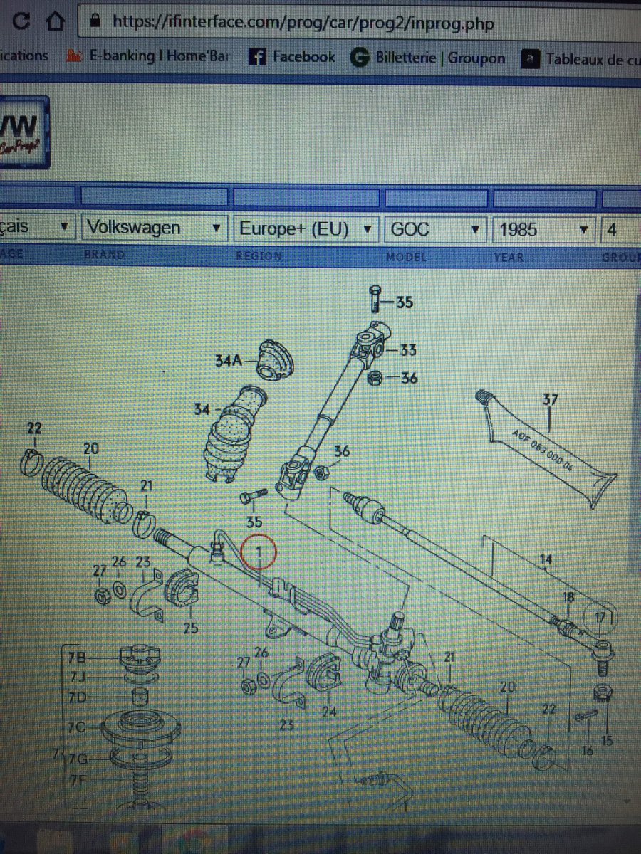

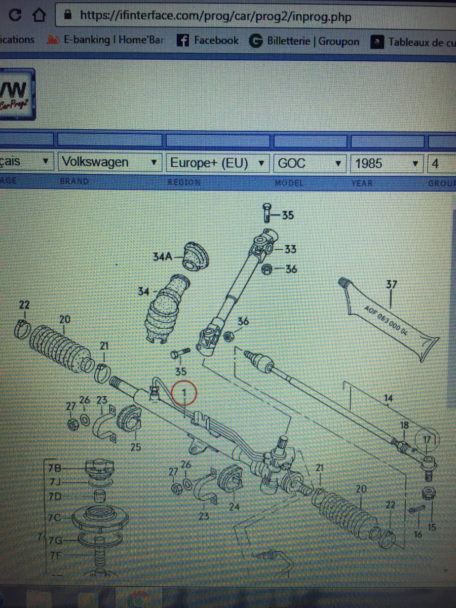

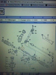

Voilà un éclaté
P'titBoulon63
Messages : 543
Couleur : LY3D Rouge Tornade
Localisation : 63
Âge : 41
Re: jeu biellette de direction ou cremaillaire
Message par P'titBoulon63 »
le gros boulon noir sous le branchement des tuyaux.

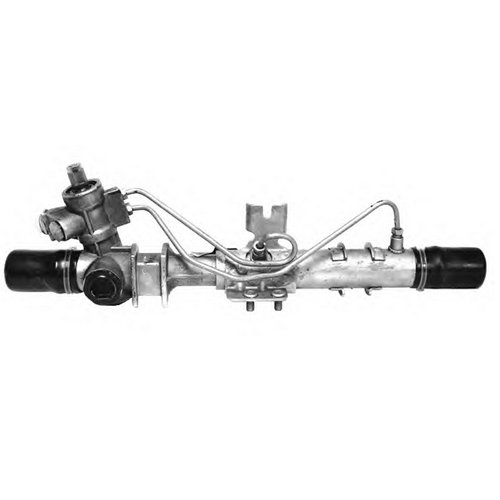

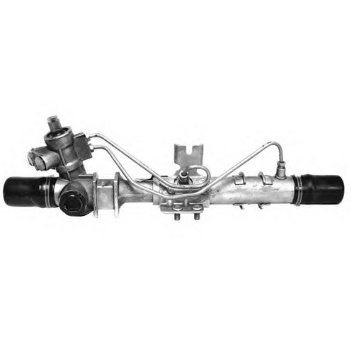

Ou ce bouchon la ?
P'titBoulon63
Messages : 543
Localisation : 63
Âge : 41
Oui c'est celui ci! Mais toi tu ne l'enleves pas tu le ressert juste pour qu'il n'y ai pas de jeu. Enfin laisse en un infime histoire que ça force pas.
Tu peux te servir d'un écrou de la même taille pour le visser

P'titBoulon63 a écrit :Oui c'est celui ci! Mais toi tu ne l'enleves pas tu le ressert juste pour qu'il n'y ai pas de jeu. Enfin laisse en un infime histoire que ça force pas.
donc hop écrou de 22 ou 24 dans le bouchon et je resserre un poil ... ?

Oui mais il faut desserrer le très gros écrou autour avant car il agit comme contre écrou pour que ça ne ce dessert pas.
Tu le ressers jusqu'à ce qu'il n'y ai plus de jeu comme sur ta vidéo mais pas trop non plus hein!
