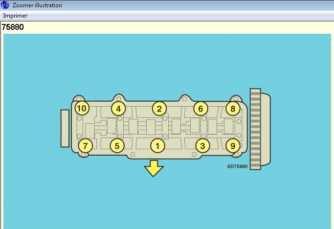

Messages : 12318
Re: remontage culasse

Merci pour vos réponses.
Du coup ça fait bien 180°, mais en 2 passes: 1 à 90°, puis une seconde à 90°
Pour ce qui est de l'ordre de serrage, j'ai ça sur la RTA.
on va regarder ça sérieusement demain.
Merci encore.
