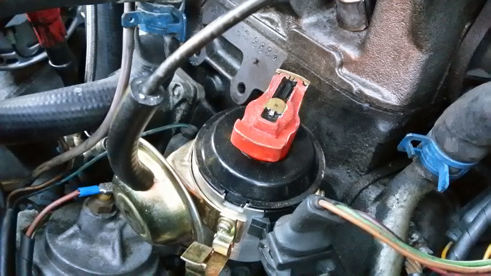

Peut être le doigt d'allumeur ou la tête de Delco

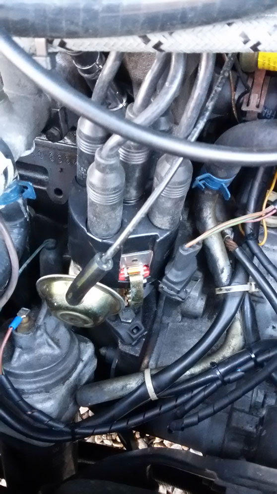

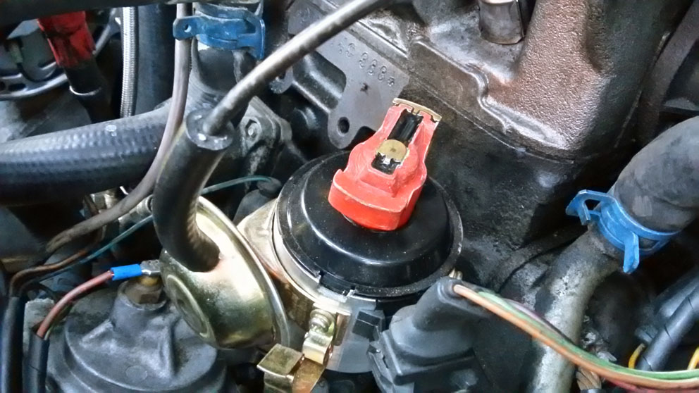

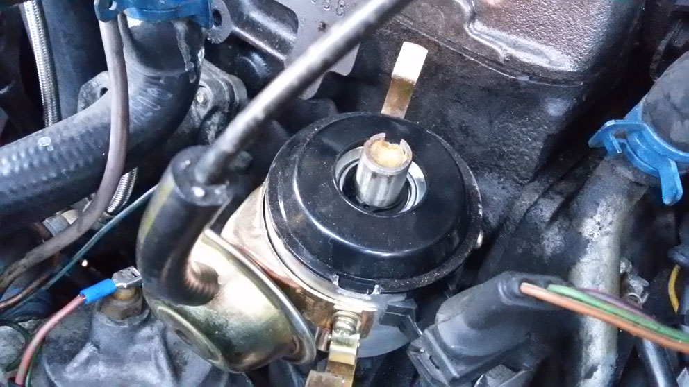

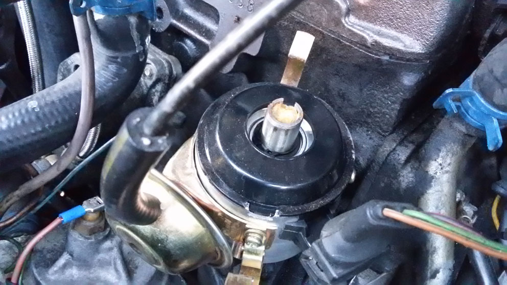

mon allumeur est neuf car j'avais un problème sur la capsule de dépression.
J'ai pris un Bosch.
J'ai ouvert la tête du delco et je n'ai rien vu d'anormal. Pas d'amorce ou doigt abimé.
Je vais monter des bougies NGK BP6ET pour voir.
J'ai pris un Bosch.

Peut tu nous mettre une photo du doigt ?
Car si c'est celui que je pense, il faut enlever le ressort qu'il y a dedans et il ne te coupera plus.

as tu huiler le feutre sous le rotor quand tu l'a monté?

Non j'ai pas huilé le feutre. ça peut jouer ?
mais je vais dire que ça coupe.
En fait ça fait un à-coup, un son roque, un creux et plus de puissance
J'ai pensé à la pompe mais elle ronrone super bien au contact.
Je vais tout de même envisager cette piste car j'ai lu que cela pouvait être sur le liste des pb

Ce matin j'ai monté 4 bougies NGK BP6ET neuves (et mis 3 goutes d'huile sur le feutre du doigt d'allumeur).
Mais pas de changement.

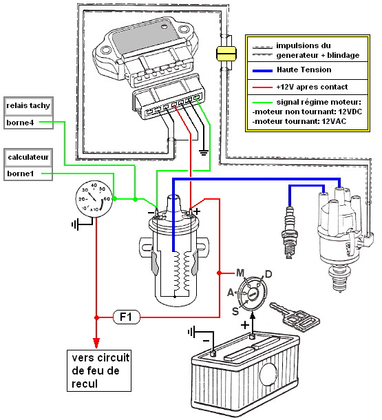

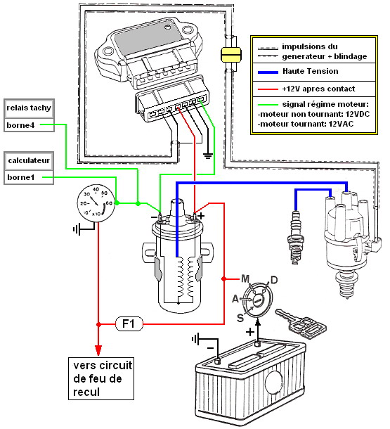

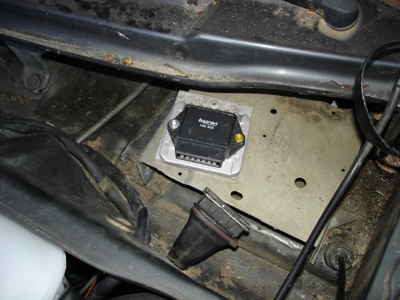

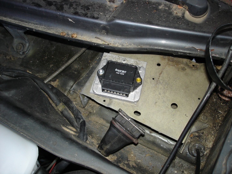

est ce que tu à remplacé ton module electronique ?
schema de principe /branchement/alimentation electrique
