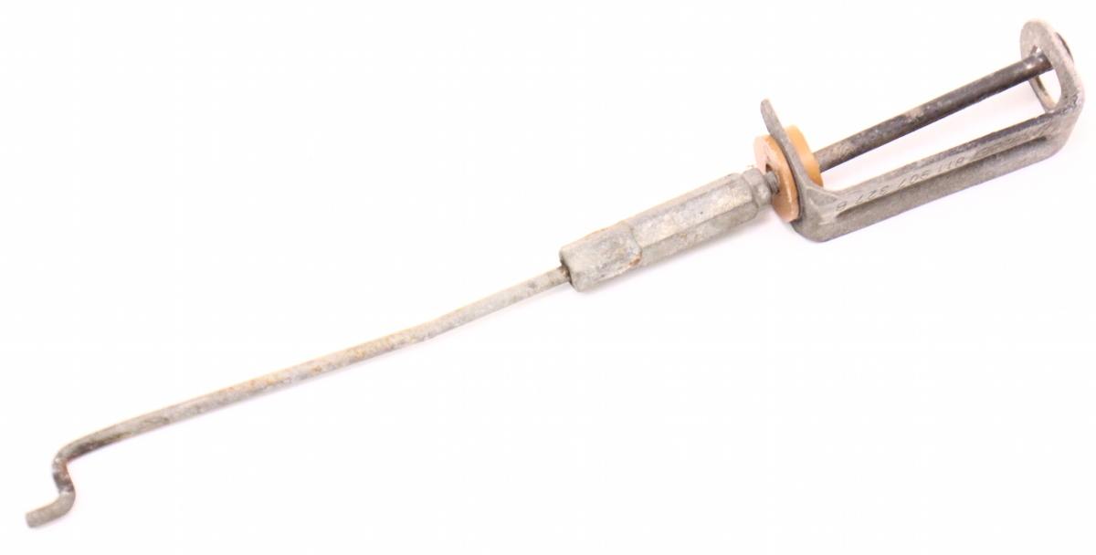

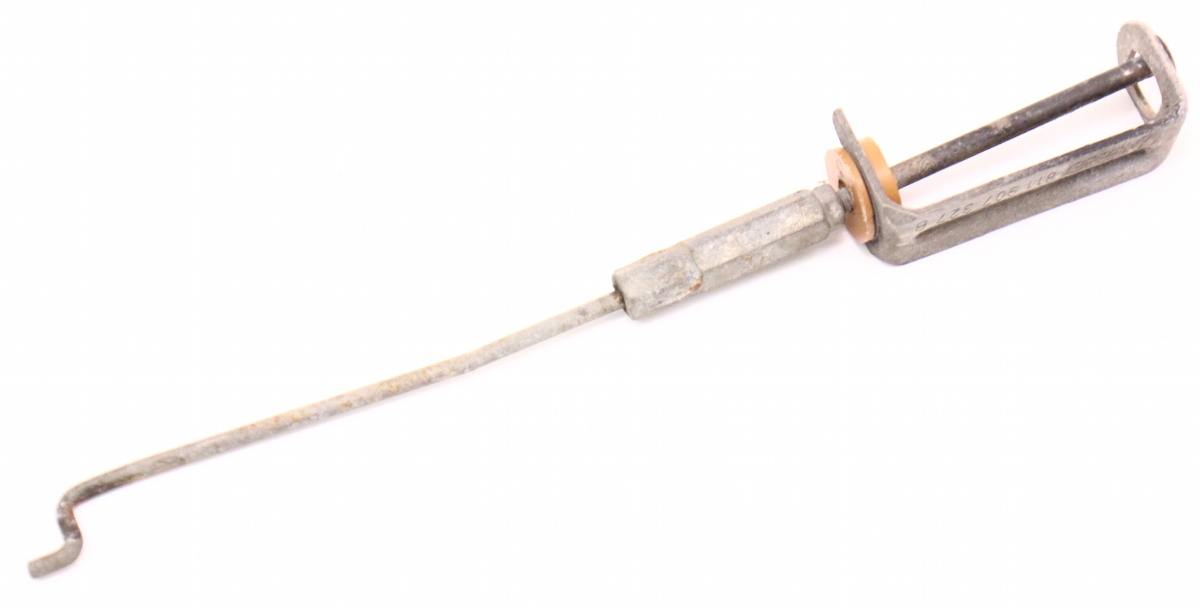

en fait j'ai regardé un peux et en fait je n'ai pas la tige qui relie le régulateur a la commande des gaz au niveau du cable d'accélérateur dans le compartiment moteur
c 'ets deja une piste pour moi

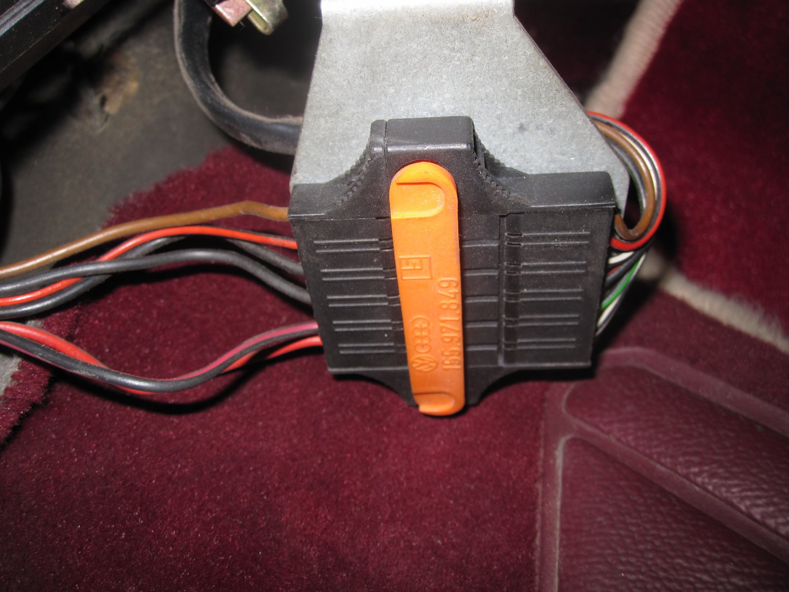

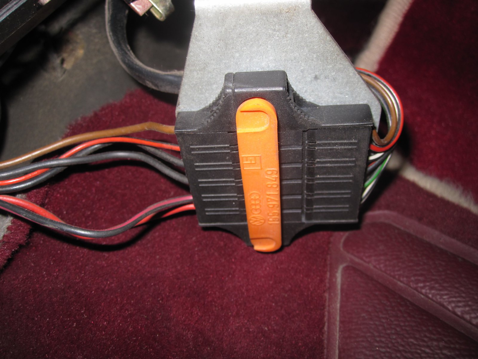

en fait je cherche à savoir où est branché cette prise....
cette prise (la n°8) est une 2 fils (il y a 2 fils reliés ensemble) il y en a un qui va derrière la boite à fusibles et je comprends pas trop l'indication sur le bout de sctoch.
il faut savoir que c'est un régulateur (complet) que j'ai racheté à un membre du forum (tonigth06...) mais qui ne s'est pas connecté depuis mars du coup il ne me répond pas.
le 2eme fil si j'ai bien compris va vers le faisceau pour la boîte auto.
la prise n°7 (qui me manque) de l'image du haut (ne pas tenir compte du bout de faisceau juste en dessous car il correspond à un système audio d'après KATE) viendrait se connecter avec la n° 9 ou 12 de l'image en dessous d'après KATE là aussi.
voici le schéma gracieusement partagé par nicolas (cliquez plusieurs fois sur la photo pour la mettre en grand).
le carré correspond au fil avec le scotch
le rond correspond à la fameuse prise inconnue
et le triangle est sensé allé avec le faisceau de la boîte mais sur le schéma il a l'air d'aller au neiman...
alors si des fois ça ne t'embêterait pas de regarder derrière ta boîte à fusibles où est branché cette fameuse prise...merci
pour ton histoire de tringle manquante j'ai entendu dire que lors des importations c'est au service des MINES qu'ils le désactivaient à l'époque...

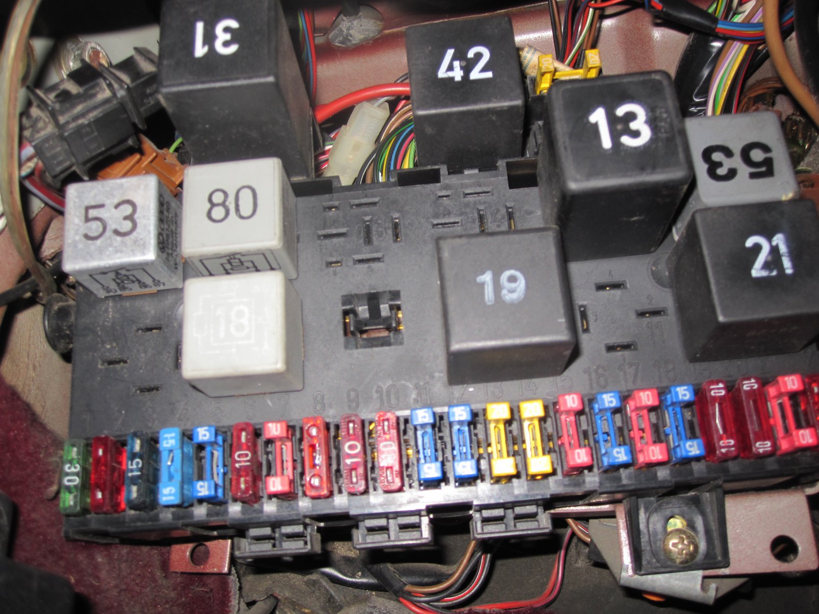

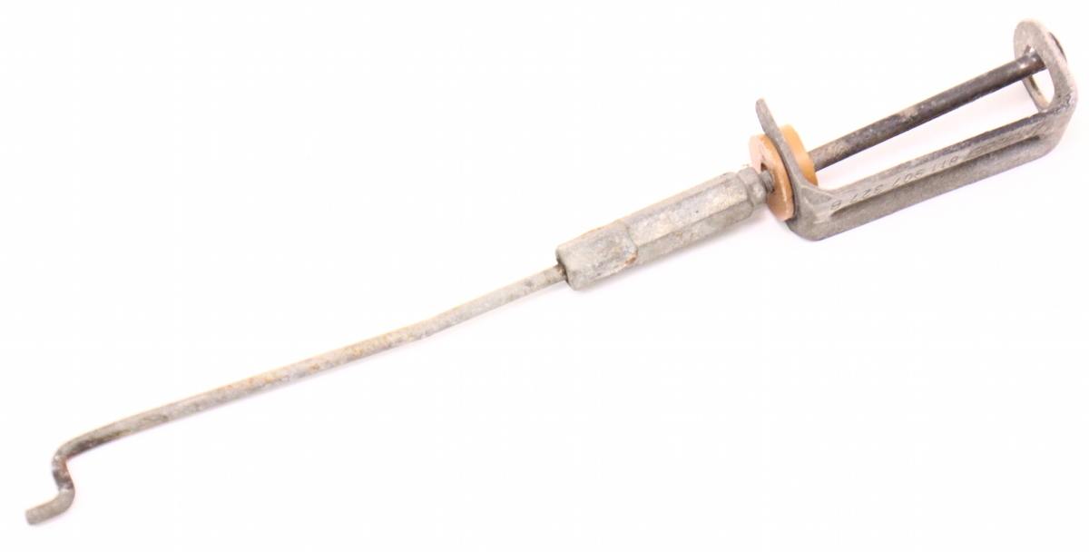

je regarde ça demain tu as la couleur des fils ?
tu aurais une photo de la pièce qui me manque pour que je puisse essayer d'en trouver une ou en faire une ?
tu as le bip de ceinture et de clef fonctionnel sur la tienne?
car moi ça fonctionne pas mais j'ai découvert que la prise sous le siege était débranché et la prise a l'arriere des voyant brake , check moteur et ceinture était débranché aussi . j'ai tous retranché mais je pense qu'il me manque le relais et je ne sait pas ou le trouver ni ou il se place .
demain je te ferais une photo de dos et de face de ma boite a fusible

oui la prise a un rouge/noir (il y en a un qui va aux contacteur de pédale de frein et d'embrayage et l'autre derrière la boîte à fusibles)
et l'autre est bleu/rouge et il vient de la prise du commodo.
oui je l'ai mais il manquait le relais aussi (d'ailleurs je ne l'ai toujours pas mis ^^)
je te cherche ça demain. mais c'est tout simple c'est un bout de fer rond faisant un double coude comme le câble de chauffage.

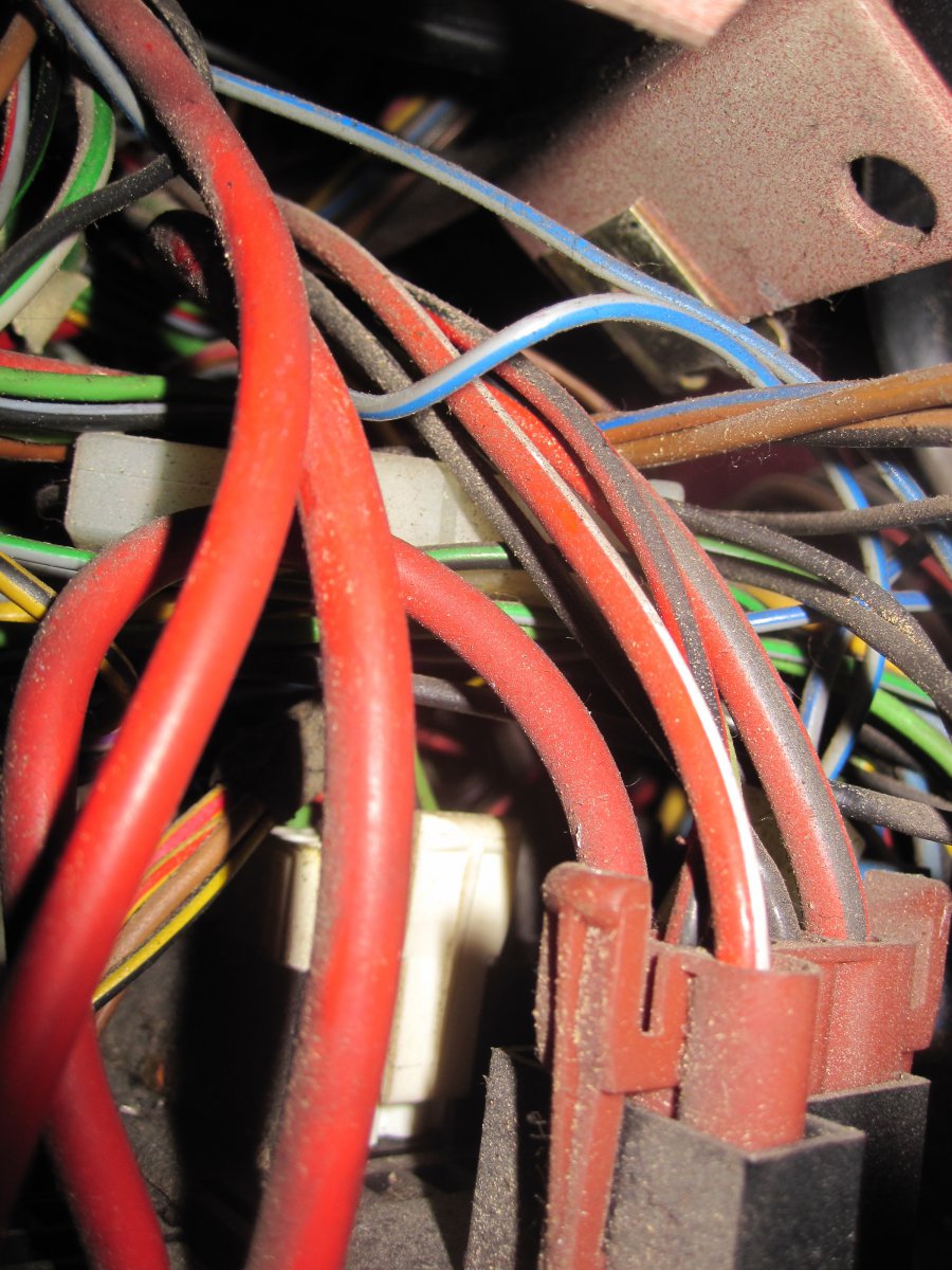

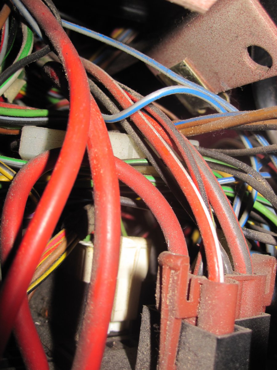

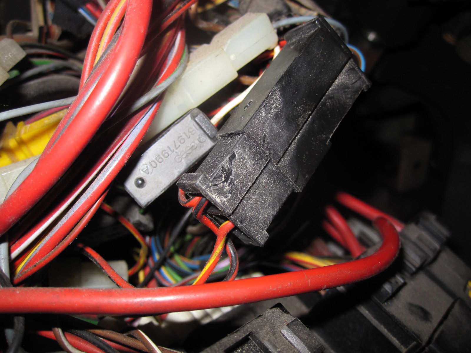

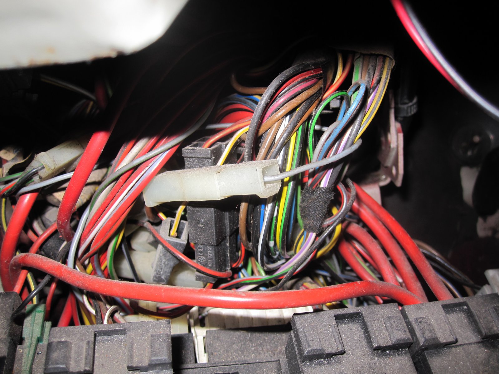

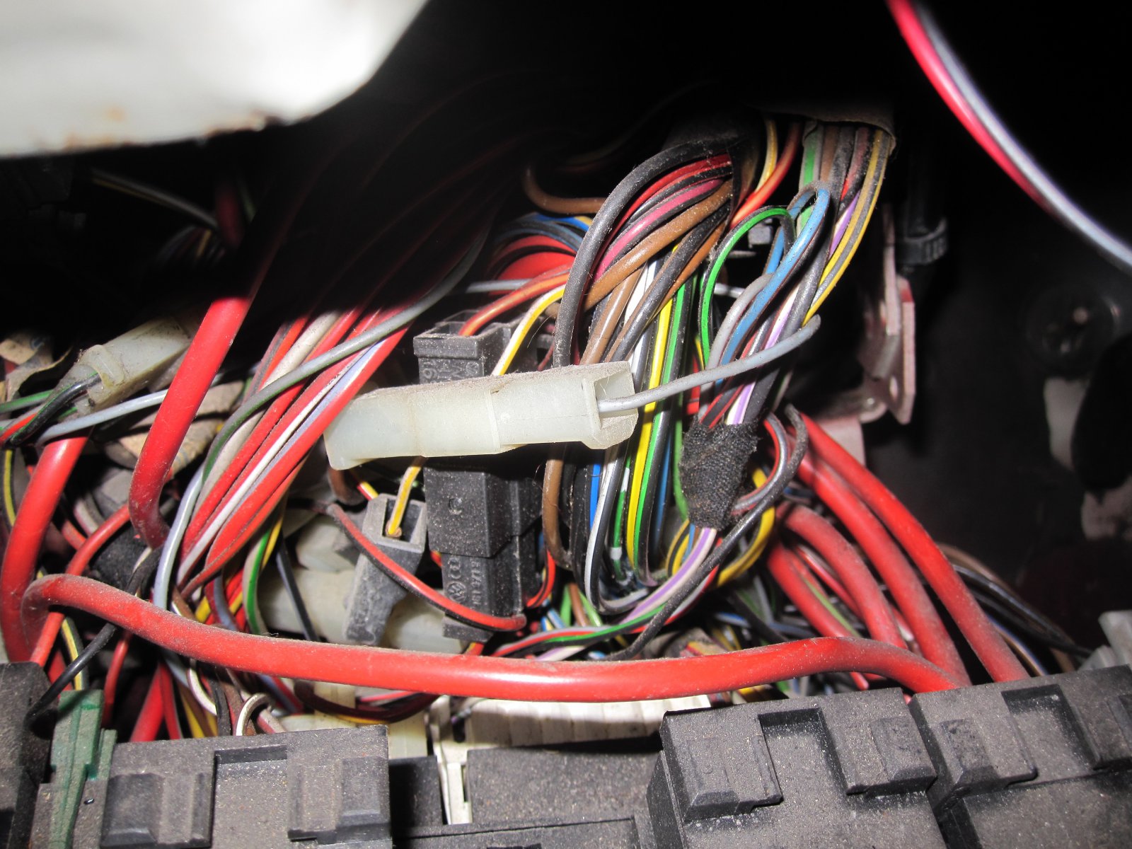

SALUT

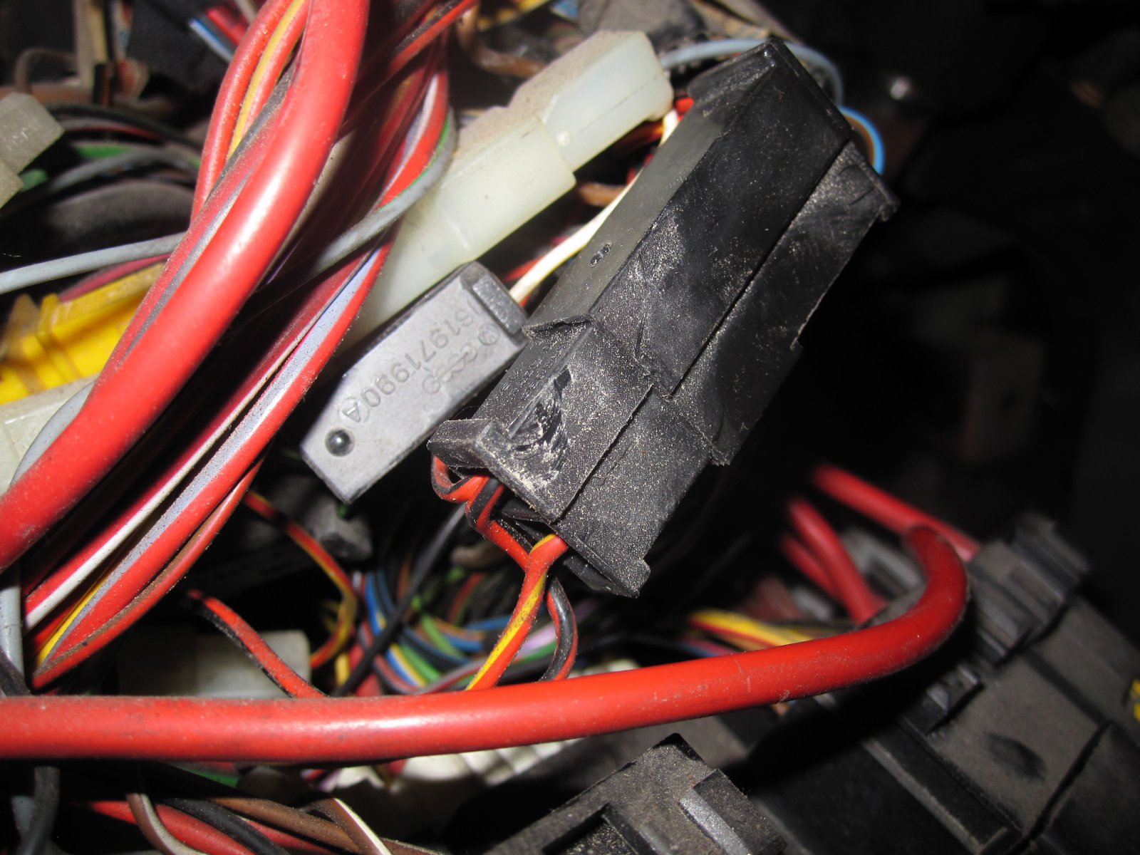

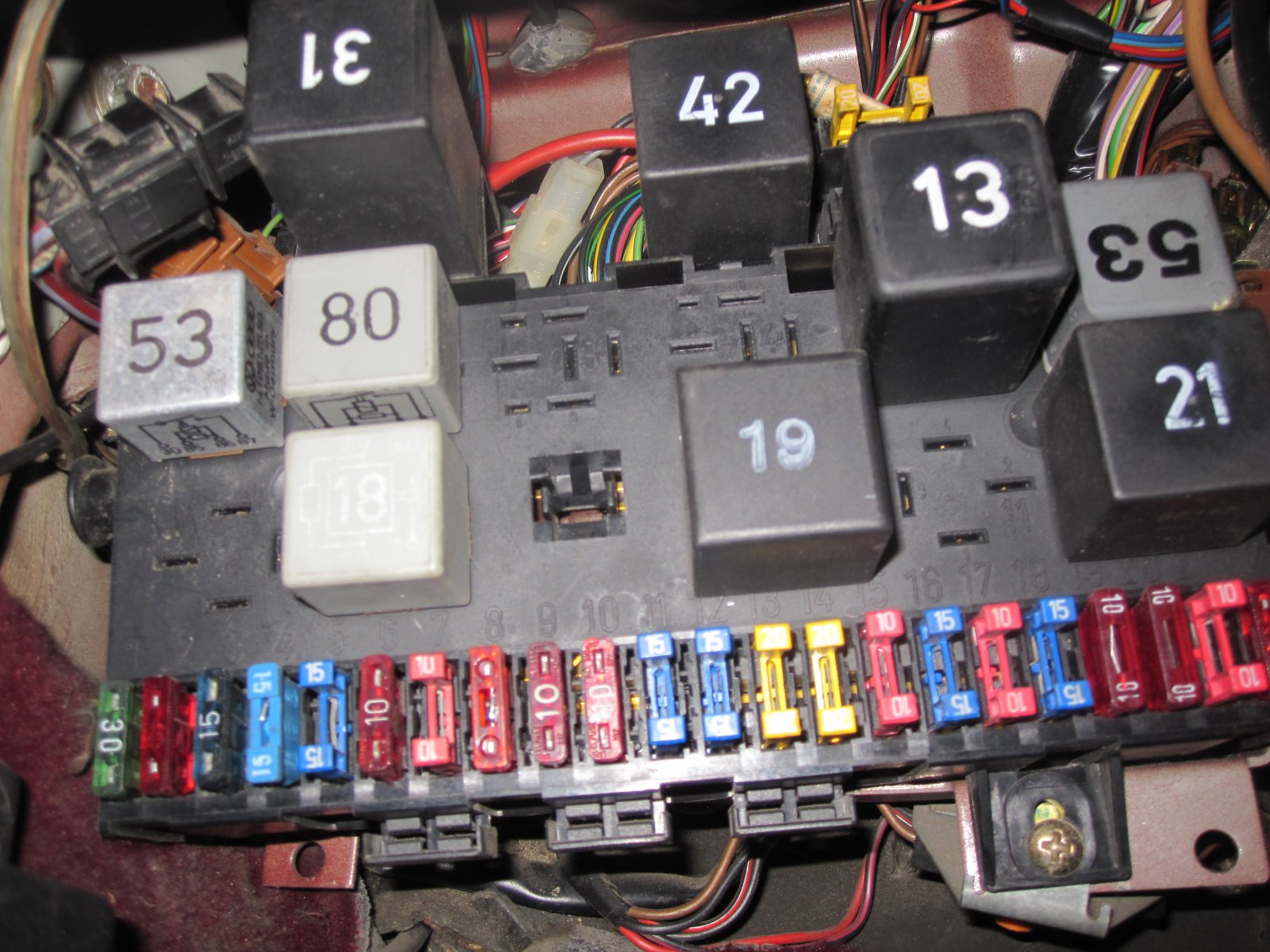

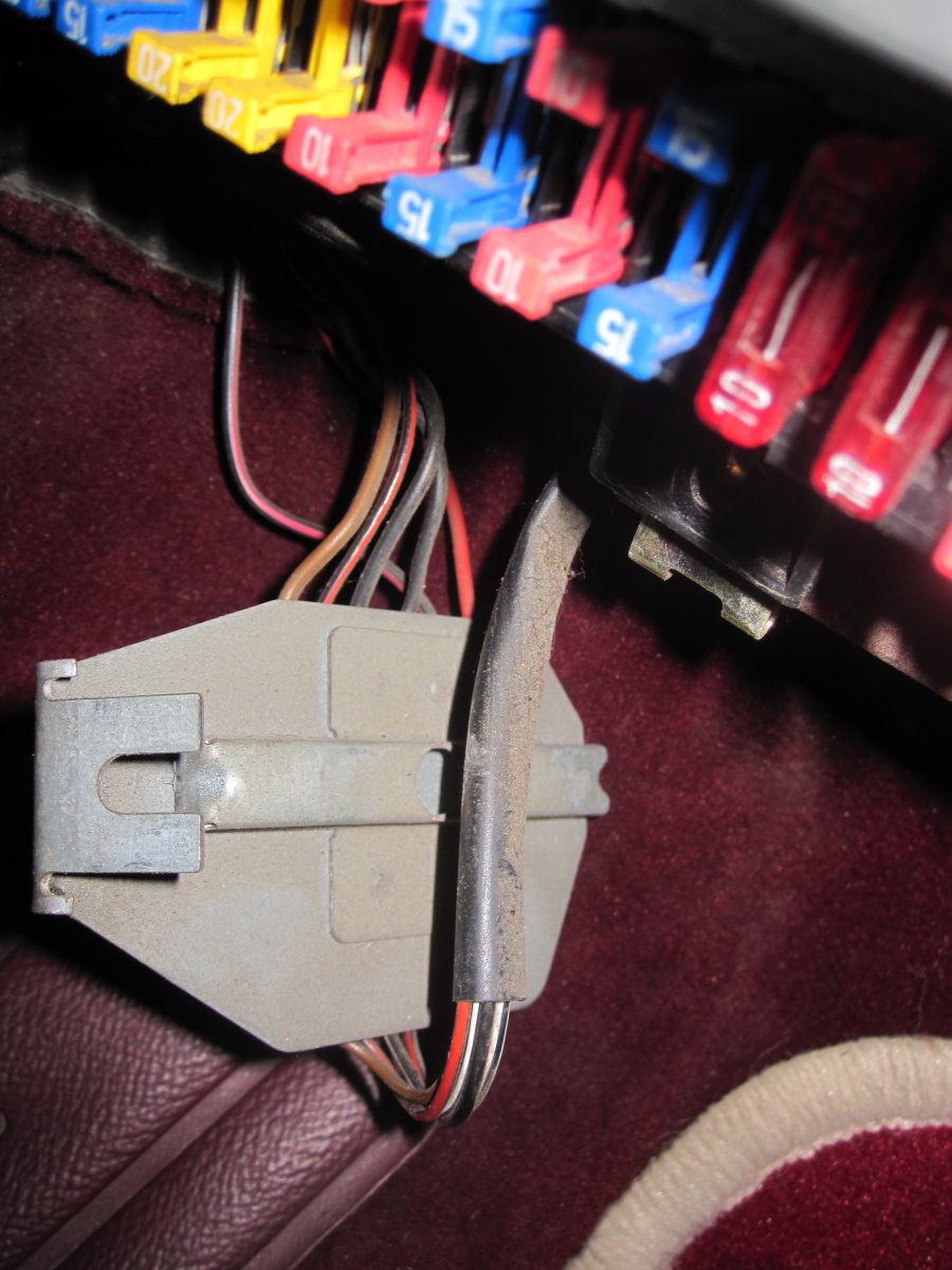

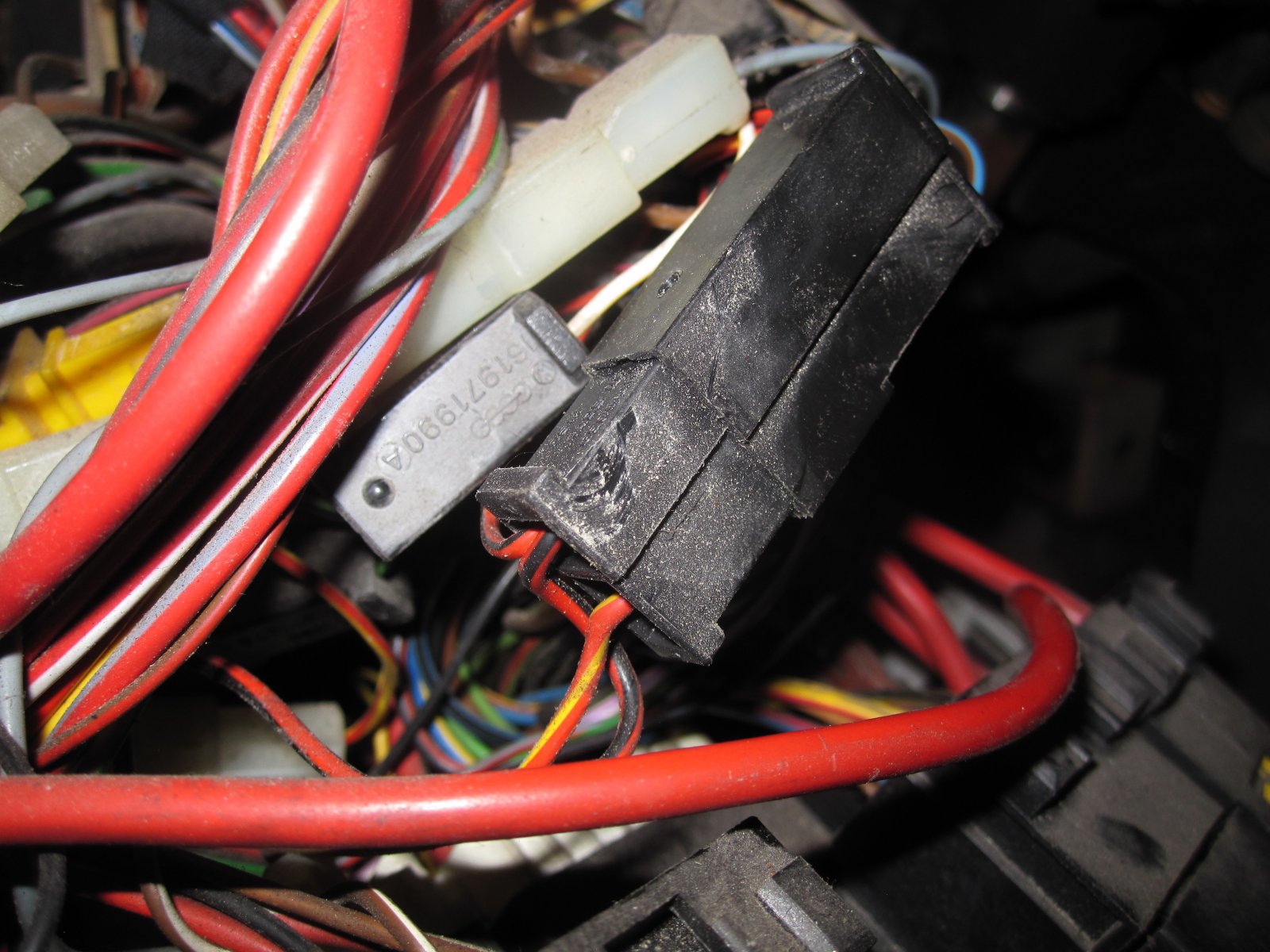

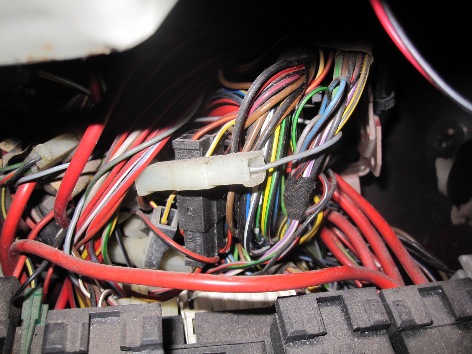

j'ai démonté et regarder derrière la boite a fusible
mais c 'est un tel amas de fils que je ne suis pas sure mais apparement chez moi le fils vas sur une grosse prise avec plusieurs le tous sertie d'origine .
j'ai également un fils qui vas sur une sorte de boitier pris sur la vis qui fixe la boite a fusible voici quelques cliché mais je ne sait pas si ca vas t'aider
bon les photos se sera pour ce soir car ca passe pas depuis la ou je suis
a+
a+

Bonjour
OK merci. Donc tu as trouvé cette fameuse prise?
Le rouge et noir se branche dans la prise jaune en numéro 1 (j'ai découvert ça aujourd'hui et en fait c'est ce qu'il y a inscrit sur le bout de Scotch...)
Sur ta us tu as la boîte auto?
Pour le relais de ceinture il va en position 9 (3 ème position en partant de la gauche juste au dessus des fusibles)
Tu vas dans une casse et tu en récupères un sur les golf ou seat. Ils sont facilement reconnaissable car il ont des trous un peut comme des grilles d'haut parleur pour laisser passer le son)
Comme sur la photo d'ici :
http://www.golfistes.com/viewtopic.php? ... 5c08ce9a76
Attention l'emplacement n'est pas le même vu que normalement la platine n'est pas la même.

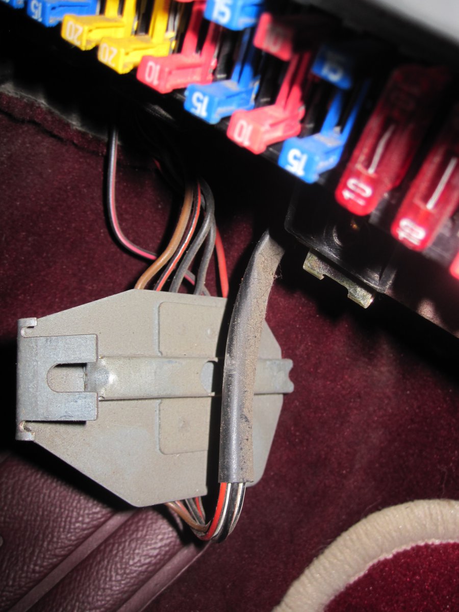

Re: régulateur de vitesse
cool merci

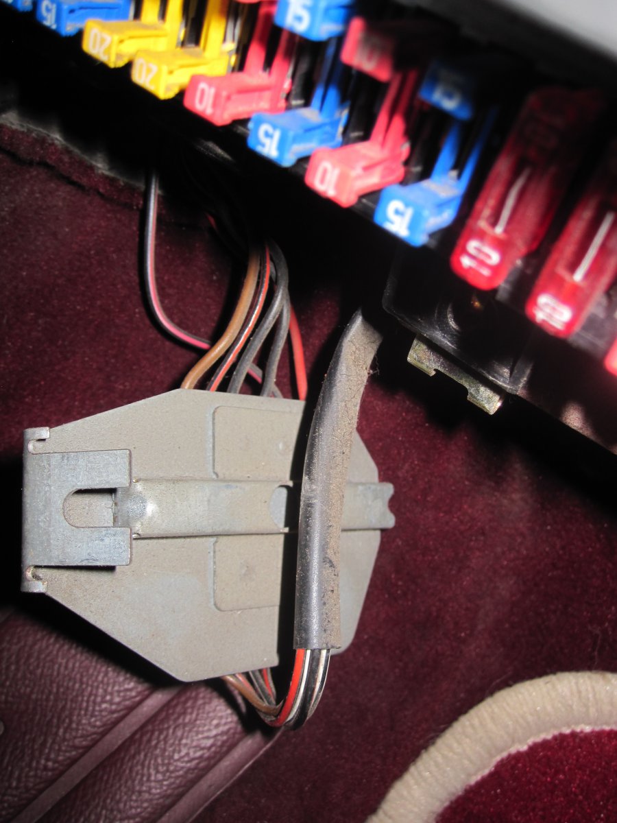

moi j'ai retrouvé le fil sur une prise jaune et une rouge
non boite manuel
je te joint des photos
la tige a mon avis est pour un système de golf 2 car je vois pas comment j'arriverais a mettre ça sur mon emplacement
je te prendrais une photo
j'espère que ça t'aidera car pour retrouver quelques chose la derrière et prendre des photos c 'est pas facile
non boite manuel
