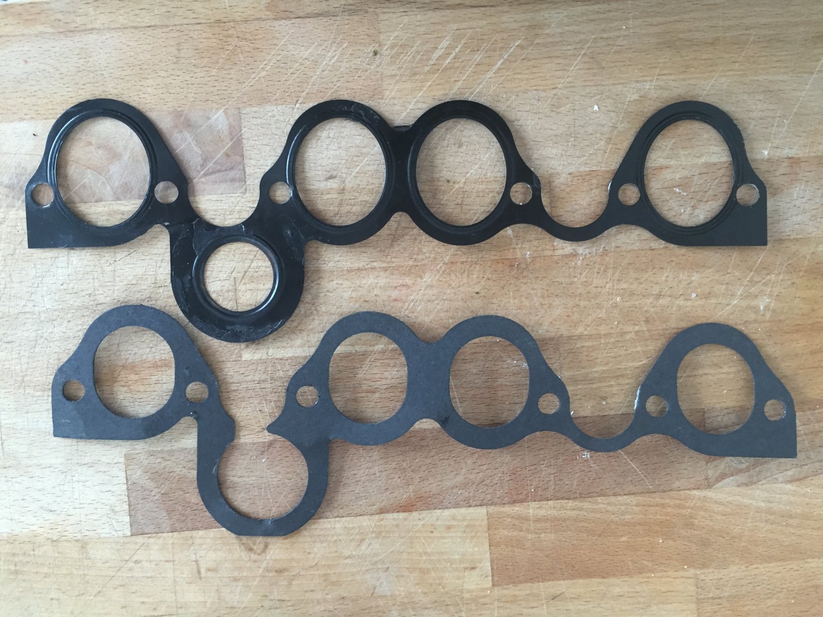

Je restaure ma golf 1800 ex et après avoir commandé sur meca une pochette de joint au moteur j ai eu 2 joints pour le collecteur d admission
Un un peu en ferraille et bien ferme au niveau du passage d eau et un en "papier" mais ouvert un peu au niveau du passage d eau
Lequel dois je mettre pour avoir une bonne étanchéité et pourquoi 2 types de joints

celui ouvert avec le passage d'eau c'est pour injection qui ne possèdes pas de passage d'eau ;)

une question encore, pourquoi le joint que je dois donc mettre puisque carbu, donc passage d eau est il en fer et pas en "papier".
Fer contre fer, c'est pas terrible pour L étanchéité. Je me trompe ?
