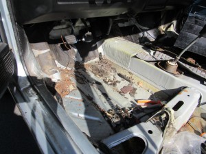

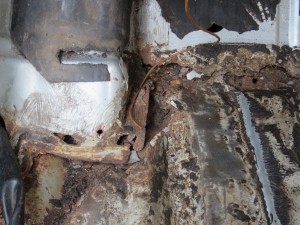

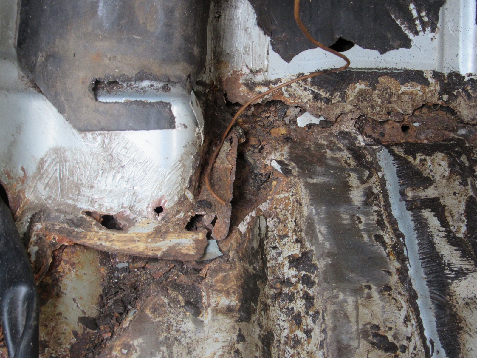

Salut à tous. J'ai monter ma golf 1 cabriolet sur le pont huer pour voir l'état en dessous et la surprise je voit ce gros trouver qui en plus est très proche d'un triangle de suspension
Quelle sont les moyen pour réparer. ( je vais en carrosserie pour ça )
C inquiétant car il suffit que je prenne un nid de poule et ça risque de casser
Corosion perforante à côté des fixation de triangle avg

je crois qu'il y en a pas 36. Découpé la partie rouillé et ressouder si c'est possible à cette endroit, il faut que ce soit bien solide.
- Messages : 5784
- Âge : 53
Re: Corosion perforante à côté des fixation de triangle avg
Le mieux serait d'avoir une donneuse et récupérer près de 30cm autour de l'attaché de triangle pour une meilleure solidite

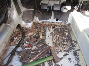

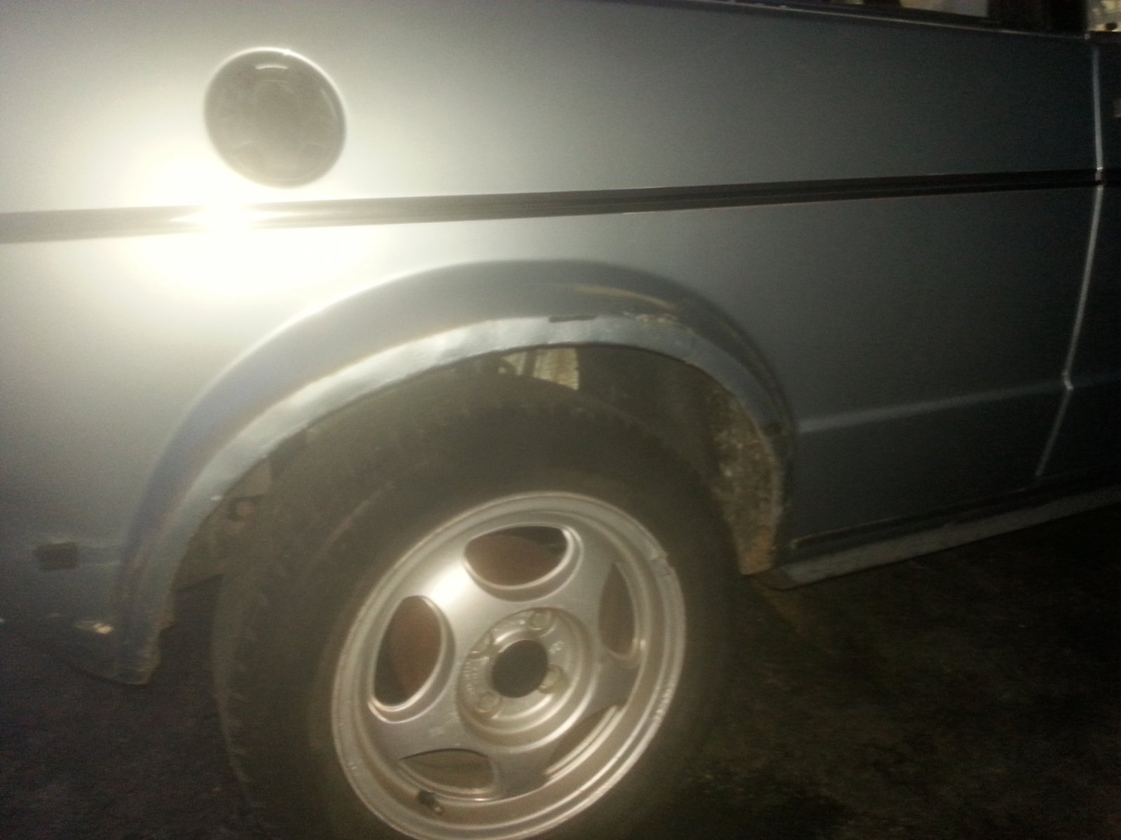

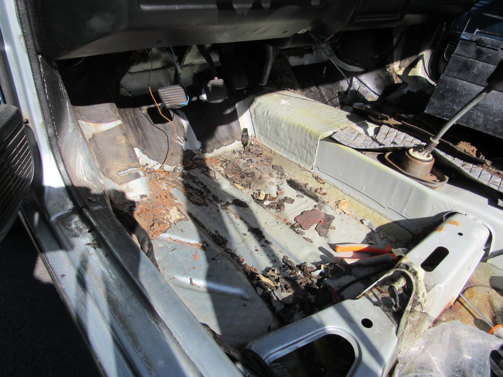

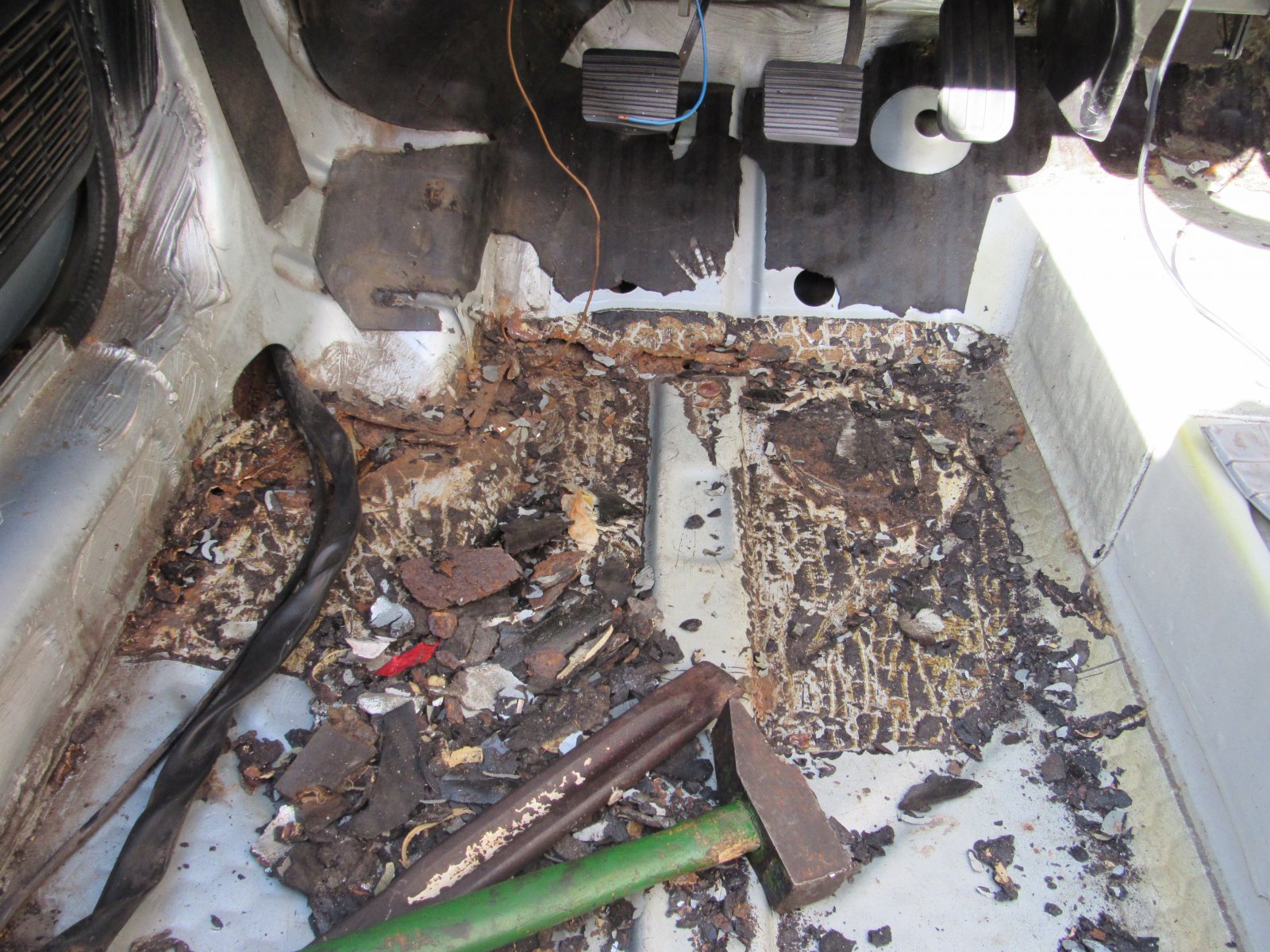

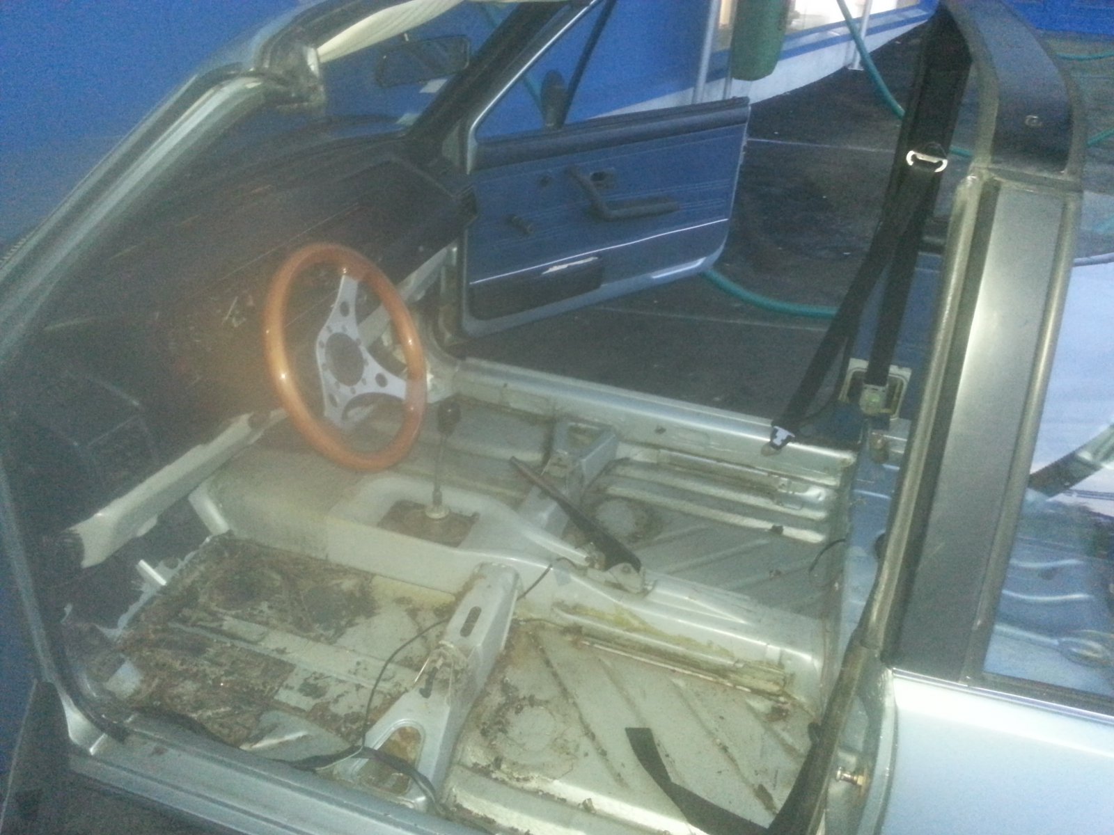

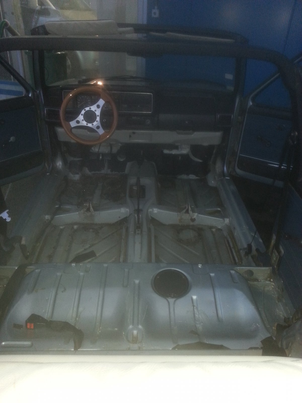

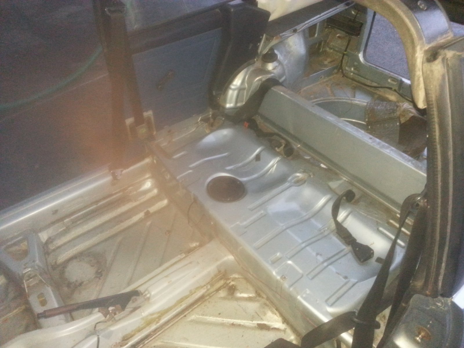

Bon ma golf est partie chez un carrossier pour cette histoire de triangle. Et je change le plancher comme javais prévu.

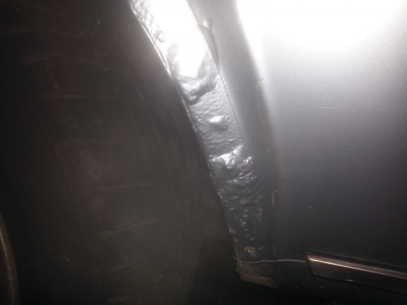

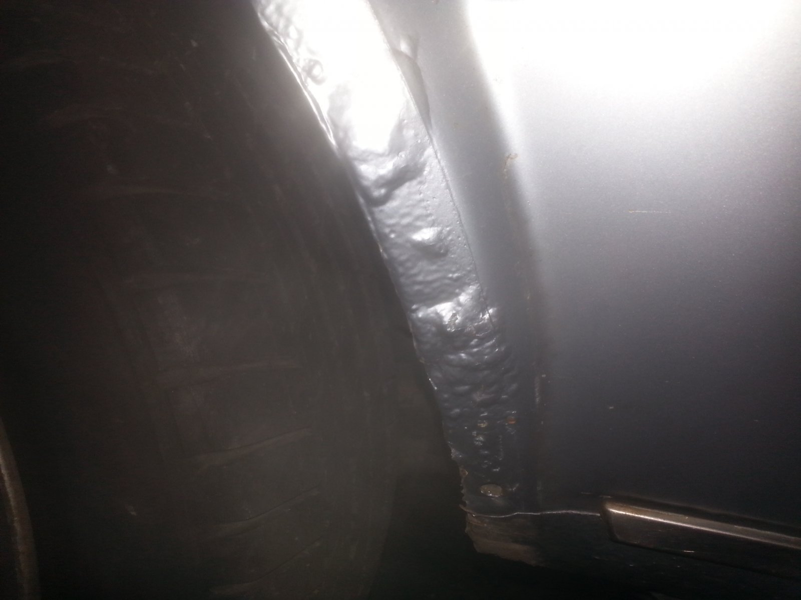

Les 2 bas de caisse seront a refaire. Les ailes arrière ont de la rouille sois les elargisseur de gti qui a mon avis ne sont pas d'origine.
Les ailes avant vont etre remplacer car elle sont pourris au niveau de la vis de fixation sur les bas de caisse
Je met ded photos quand jai démonté la voiture
