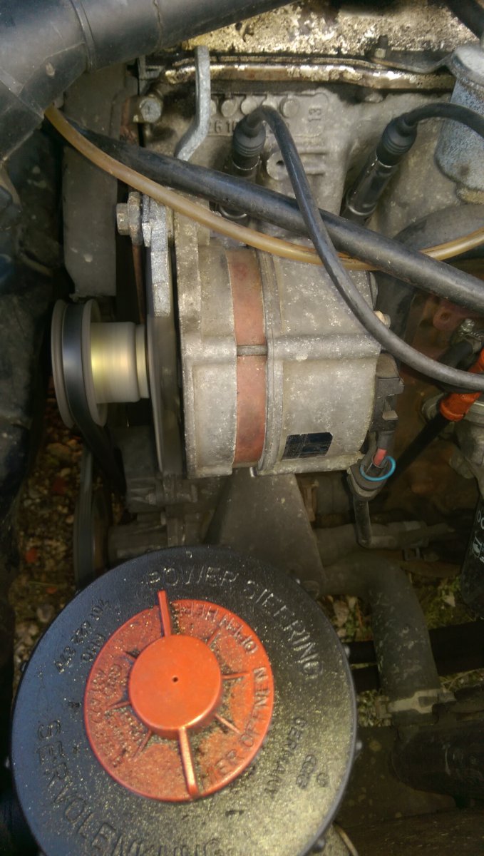

Help! Je suis dans la :nul
Mon alternateur est malade. Roulement plus mort que chez mort.
J'ai eu un Bosch neuf complet pour pas cher via un pot, donc opération démontage.
Et là c'est la misère. L'ancien proprio a dû déjà le démonter une fois, car la tête 6 pans de la longue vis inférieur était complétement bouffée. Du coup impossible de faire prendre la clé Allen.
Impossible de dévisser l'axe. En plus avec la chaleur moteur le vis doit être passablement grippée.
Et en plus il n'y a pas trop de place avec la caisse, et la vis est a l’intérieur d'un logement. Donc pas possible d'attaque la tête.
Pour le moment j'envisage soit d'exploser le bloc alu de fixation de l'alternateur pour accéder à la vis par son centre. :?
Soit un extracteur tourne à gauche pour goujon, mais je ne sais pas si je vais avoir la place.

Bon avec un peu de patience on y arrive.
J'ai dégagé légèrement le carter plastic bas, et avec une pince étau j'ai réussi à faire tourner la vis.
Plus qu'à en trouver une nouvelle. et ça c'est pas simple
Pour le galet tendeur j'ai fait une inspection cela ne semble pas poser de problème.
Mais là c'est de nouveau le déluge donc on va attendre le week-end prochain pour finir le check.
mais merci pour l'alerte ;)

J'avais eu un peu le même problème que toi l'année dernière avec cette vis.
La concession VW m'avait trouvé exactement la même mais pas avec la même tête. Je ne sais plus de quelle modèle elle venait. Peut être une G2 ?
Vas y avec celle ci, ils vont te trouver un équivalent ;)

Il faut que tu passes voir chez des pro de la visserie comme Magnan chez nous sur Nice regarde sur le net tu donne la longueur, le diam et le modèle c'est du BTR

Normalement Manu a ça en stock donc ça va le faire.
