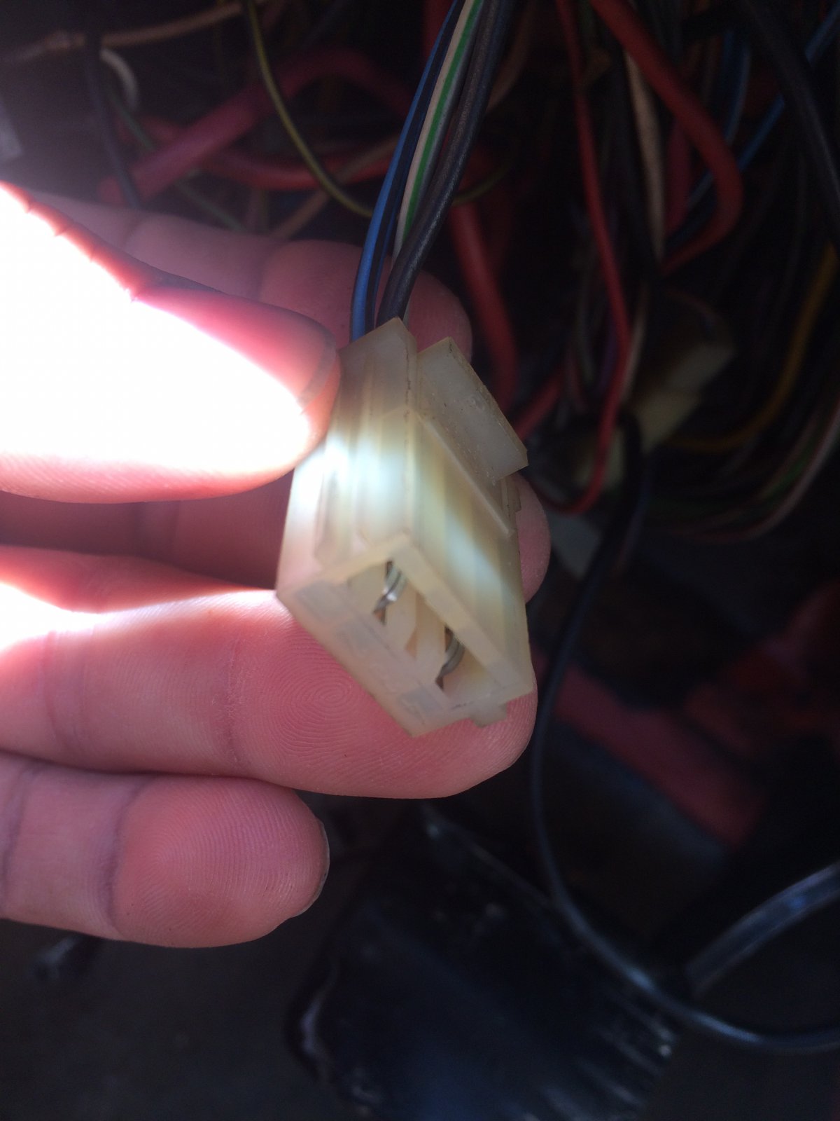

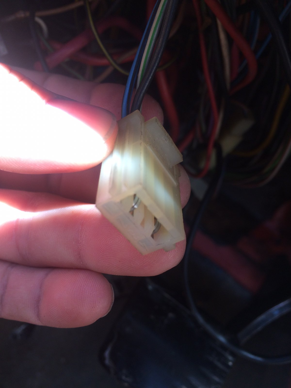

j'ai constaté qu'une fiche (blanche) qui est relié à l'un des fil qui part de la concentrique du relais de pompe, est débranchée.. sauf que je sais pas si c est normal ou si elle doit être branchée et ou ?
quelqu'un pourrait m'aider ?
merci d avance
