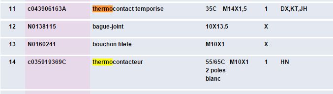

Bonsoir à tous,
Après une petite balade, j'ai comme l'impression que mon ventilateur ne se déclenche plus... :hein
J'ai pas trop insisté et remis l'auto dans le garage pour ne rien risquer.
J'essayerai le we prochain de chuinter le commande du ventilo pour voir si il démarre mais, en attendant de confirmer une panne du thermocontacteur, j'ai un peu de mal à trouver la bonne référence pour mon EX.
J'ai suivi à la lettre l'excellent tuto de Cathar Eleven ici viewtopic.php?f=7&t=35765, mais ne suis pas certain de la référence (rien pour le EX... ?)
Quelqu'un sait-il me renseigner ?
Merci par avance !

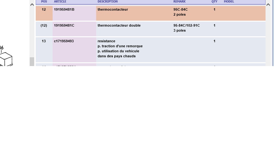

Re: Référence thermocontacteur pour moteur EX
je connais pas ton année mais voila

Merci pour vos réponses ultra rapides 8-)
Je vais regarder tout cela...
L'année de mon cab est 1991.

Bon, ben j'ai beau parcourir le lien https://www.golf1cabriolet.com/les-sondes-contacteurs/, j'avoue ne pas y comprendre grand chose.
Je remarque que la ref. C191919369B/c035919369b revient régulièrement. Je vais tenter, on verra bien.
