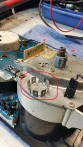

bonjour a tous
j'ai demonté mon compteur obus de ma golf pour change quelques ampoules et jai vu qu'il y a une sorte de fiche pour branche des cosses.
j'aimerais savoir a quoi sert cela (suis un nul j'y connais rien) ?
merci d'avance de vos reponses

ce n'est qu'un point de masse

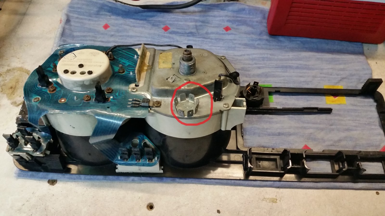

alors le fil de masse de l'interrupteur de l'antibrouillard peut etre branche ici ?
- Messages : 5784
- Âge : 53
Re: fiche compteur obus
non pas nécessairement, si tu te baisse sous ton tableau de bord, au dessus du pédalier tu as deux couronne de masse qui elle sont sur le châssis ce qui permet d'avoir une masse franche.
je pense que brancher des files de masse sur le bloc compteur, provoque quand même une sources de chaleur du fait que le courant circule à cette endroit. certainement qu'il y a eu des modification ou un passage d'une version plus amélioré de ce compteur

oui c'est bien celle ci qui se trouve derriere le compteur
