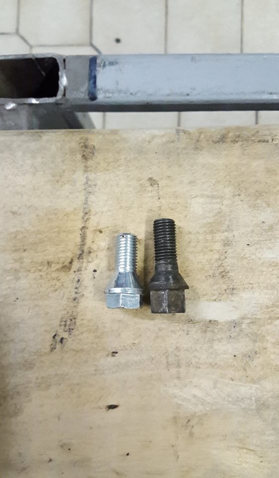

VOilà j'ai trouvé. Petite photo en comparaison avec des origines:

en effet, je n'ai pas encore testé mais mon pote a les mêmes sur sa one et visiblement ça fonctionne.
Je vais regarder ça

fait attention a ce type de montage car le boulon n'epouse pas correctement la surface de la jante qui est spherique
tu peut avoir un risque de desserage .
