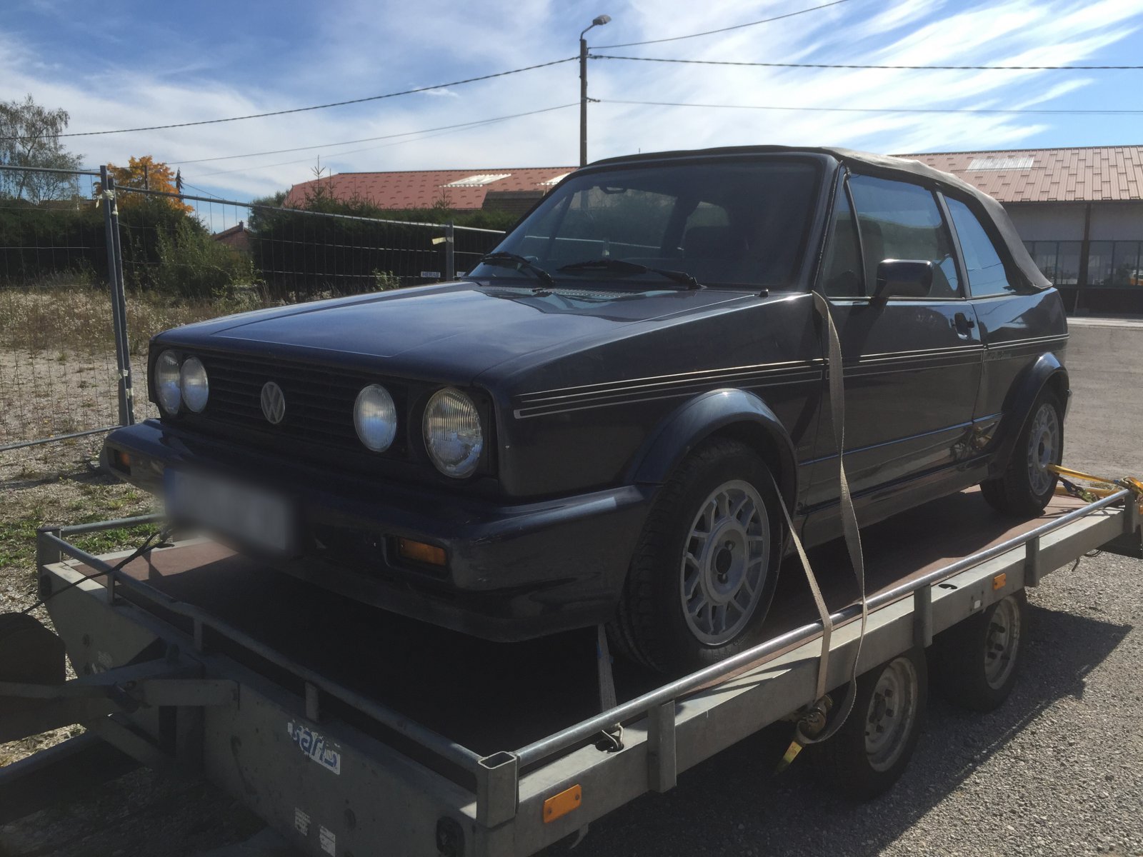

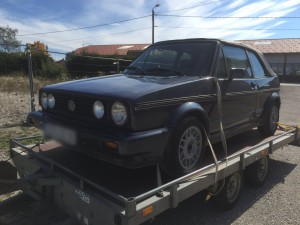

Re: Jante 16"
Moi je les trouve belles ces Avus en 14p

olive4 a écrit :Moi je les trouve belles ces Avus en 14p Image
:+1
Je suis tout à fait de ton avis Olive. :rock
