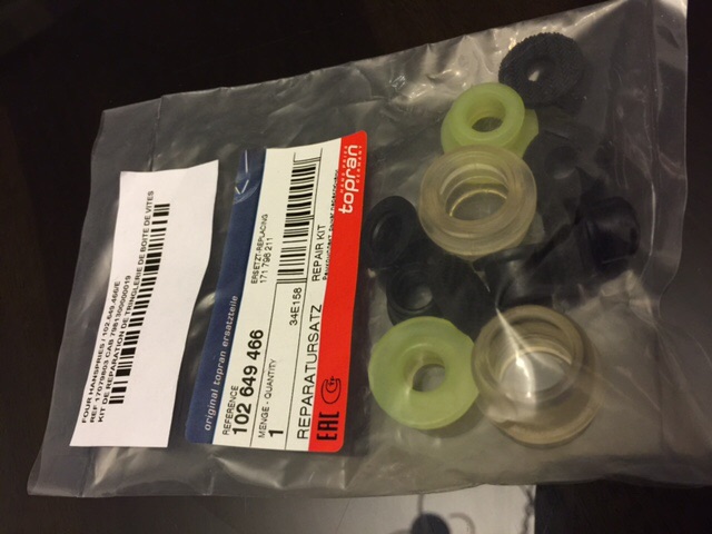

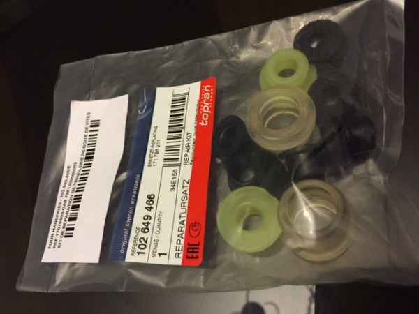

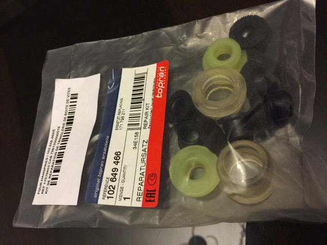

bonjour,
voici un kit réparation que j'ai acheté semaine dernière chez topwagen référence 17079803 cab 7981300000019.
en photo:
les bagues de ta tige sont les plus claires. perso et cela se discute,pour la mise en place j'utilise du wd.. puis j'essuye et un peu de graisse sur le tube avant sa position finale.
