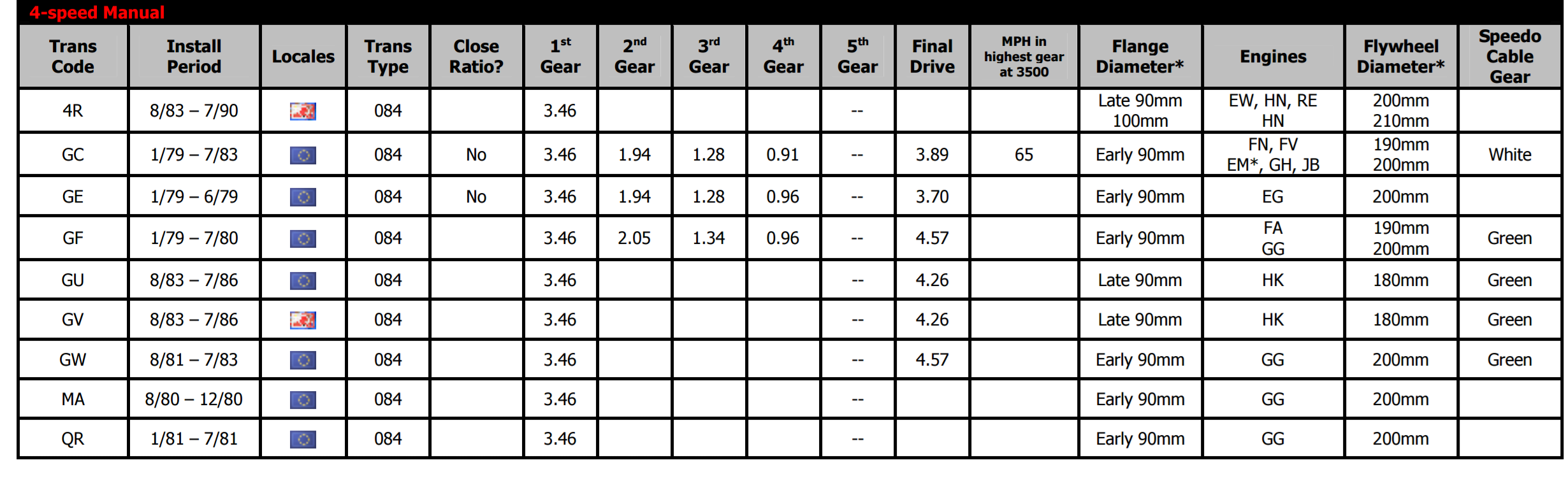

Bonjour
Je recherche qu'elle boîte de vitesse peut remplacer ma boîte actuel la refference de ma boîte est 5 4t31087 j avoue q une petite boîte de GTI serait l idéal

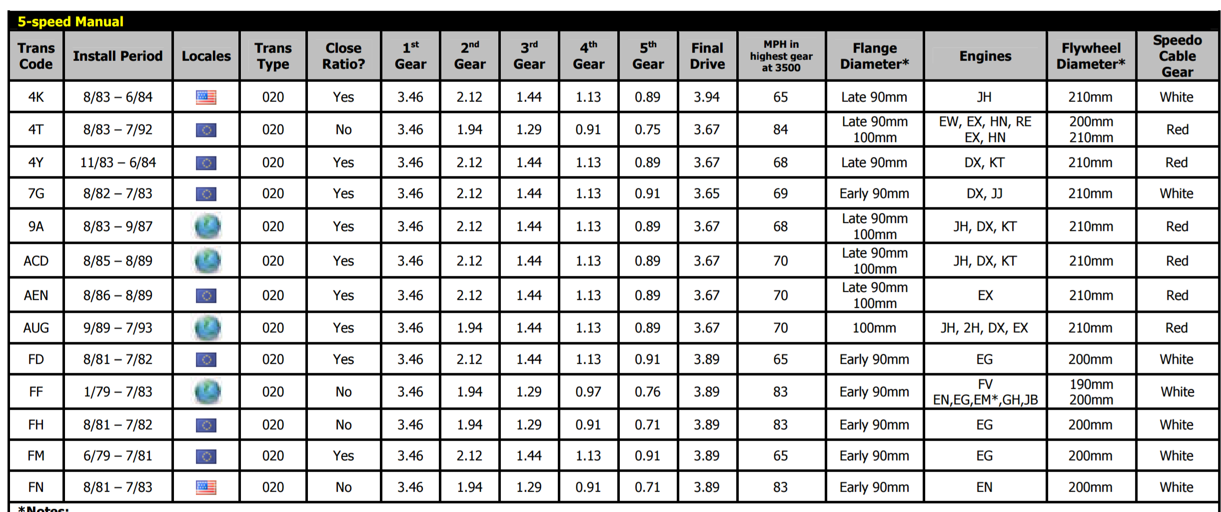

Faut il changer la tringlerie boite de vitesse ou elle est complètement compatible car j ai pu voir sur une golf 2 gti que la tringlerie était pas la même faut il changer d'autres choses ou c est plug and play je tien a précisée que je suis novice

Re: Compatibilité Boite de vitesse G1 Cab moteur RE
Si tu prend une boite de type 020 du deuxième tableau, la tringlerie sera compatible.
Regarde aussi le diamètre des tulipes. 90 ou 100.
Et quel est la ref de boite qui te vend ?
Par rapport à la tulipe comment peut ont savoir quelle taille elle mesure en sachant que mon cab est de 1988
Je sais pas , si tu as vu ma réponse sur un autre post ou tu pose la question.
Tu peux mettre une boite de gti comme AUG OU ACD a la place d'une 4t mais il faut que tu sache que les rapports seront plus court donc ta golf sera plus nerveuse, en contre parti tu va vite plafonner sur toute les vitesses donc plus de consommation.
C'est un choix.
C'est un choix.
Avec un pied a coulissecarpiste0486 a écrit :Par rapport à la tulipe comment peut ont savoir quelle taille elle mesure en sachant que mon cab est de 1988
