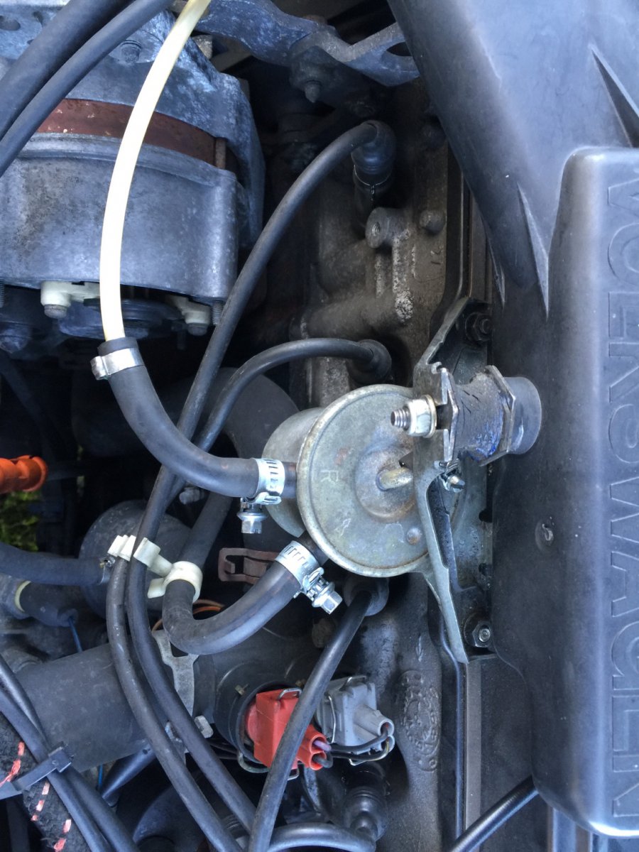

La dernière fois que cela s'est produit chez moi je me suis arrêté aux premiers ratés sans couper le moteur et j'ai pu voir comme des bulles dans la fine durite transparente qui sort de la pompe (notée R) juste avant qu'elle ne cale
kinekev
Messages : 1337
Localisation : Isère
Re: panne
Message par kinekev »
Une petite photo pour agrémenter mon propos
La durite "transparente" en question
