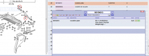

salut, voila je voudrais savoir ou trouver ce petit clips de vérin ou la réf chez VW si il le font encore ?
voila le coté ou elle y est encore.
le cotés manquant
merci d'avance

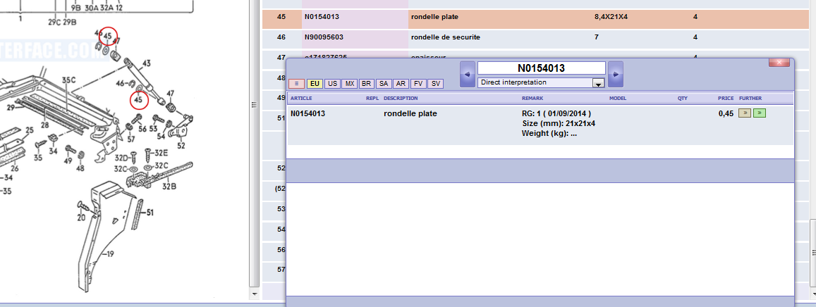

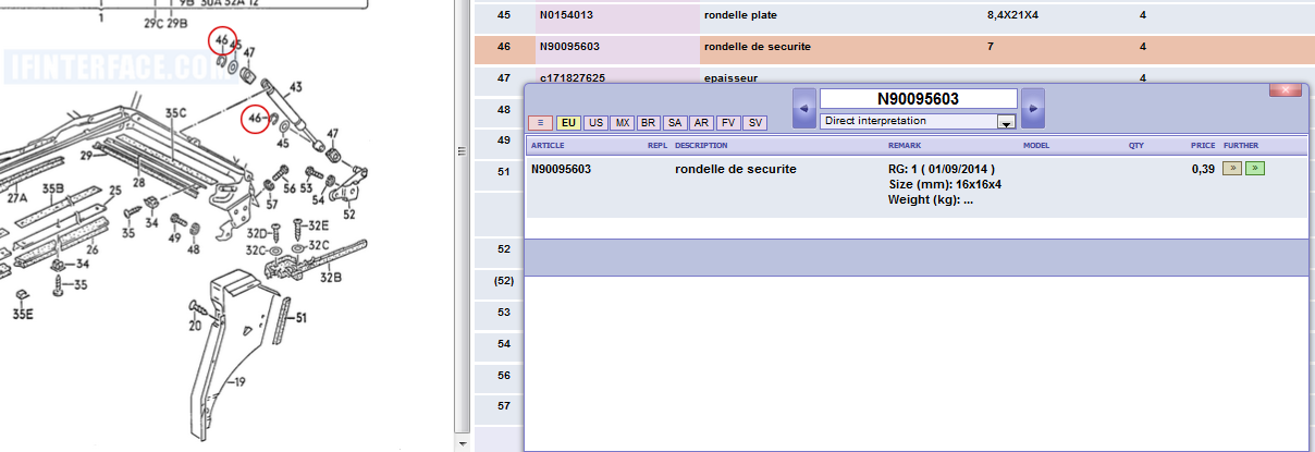

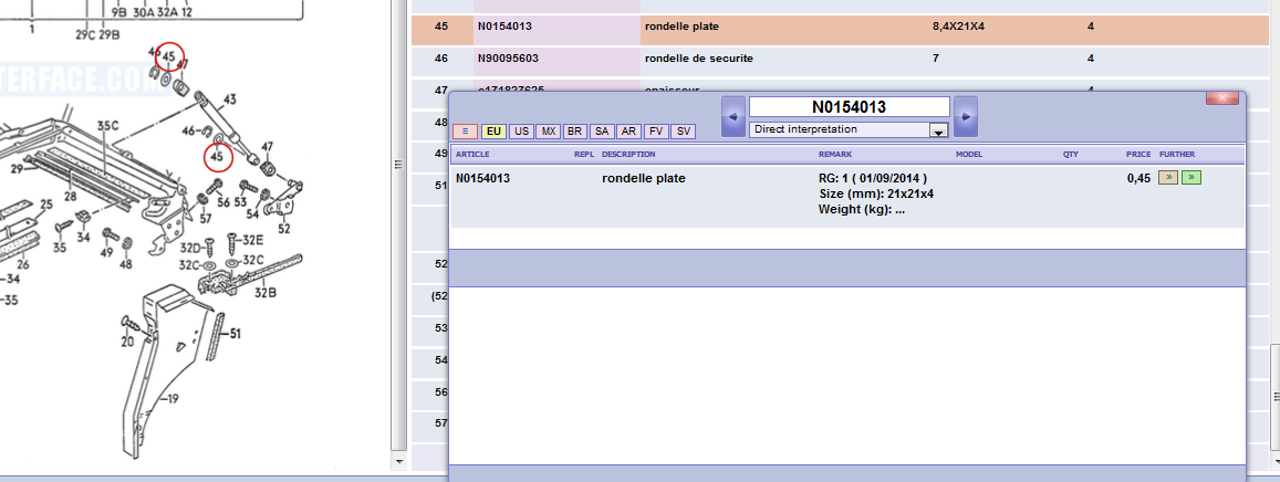

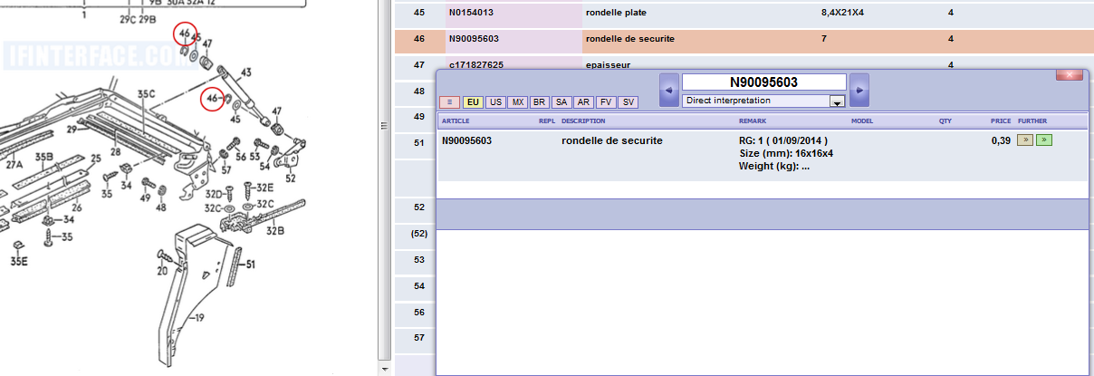

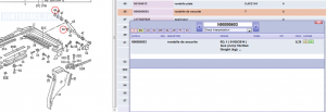

Messages : 16783

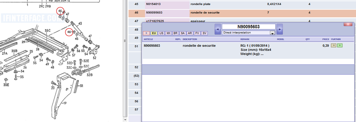

Re: perdu clips qui retiens le vérin de capote
Tu es sauvé... :-) A priori dispo chez VW
Ref :
N0154013 pour la rondelle
N90095603 pour le clip

Pourras tu à l'occasion voir si ta capote repliée est plus ouverte que d'habitude car un autre membre du forum a le même problème.
J'avais vu que quelqu'un l'avait aussi remplacé par un clip non vw acheté dans un magasin de bricolage.

salut
change les 4!
afin que ton vérin ne sorte de son logement et fasse des dégâts lorsque tu va replier l'armature

Salut
J'ai eu le même problème. Il faut vérifier s'il n'a pas un problème de déformation quelque part (cadre, vérin, charnier...).
Moi j'ai fais un filetage j'ai réduit l'épaisseur des rondelles et j'ai mi un boulon plate de 13 avec de nylon pour que il ne se dévisse pas.
Ca fonction parfaitement depuis des mois et je contrôle régulièrement RAS.
