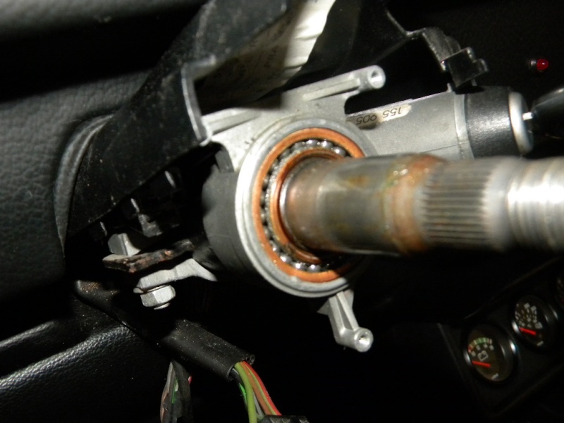

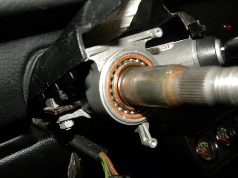

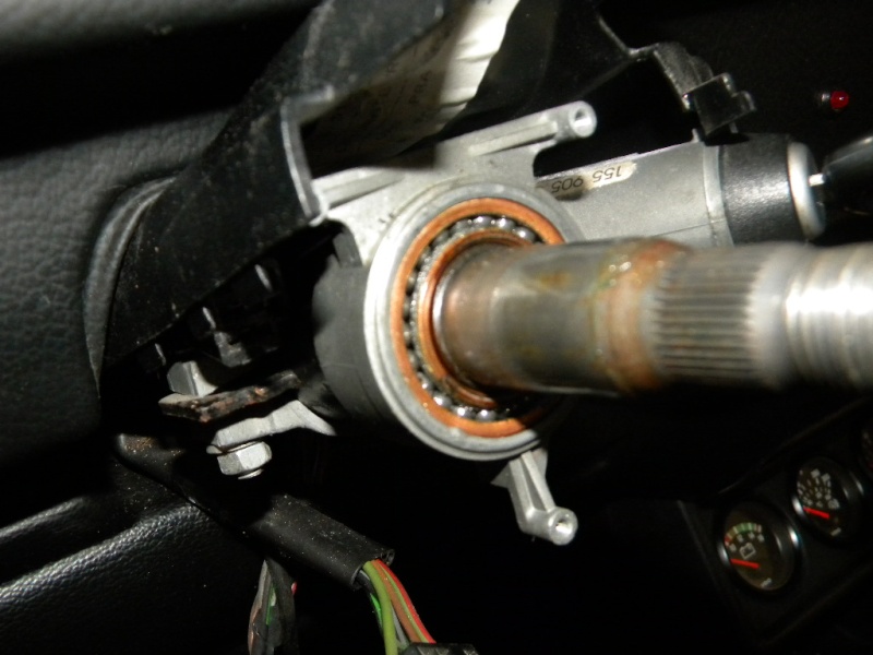

Bonjour a tous,
Je remarque un leger jeu latéral et vertical au niveau de la colonne , en bougeant le volant.
Je soupconne le roulement d'etre fatigué , il y a du jeu.
Je bute sur l'extraction du bloc neiman , j'ai devissé l'ecrou de 10 , mais cela ne vient pas.
Faut-il un extracteur ???
Merci !!!
Ced'

sur celui que j'ai demonter il y avait une visse 6 pans a retirer plus la bague métallique glissé sur la colonne qui viens se poser sur le devant du roulement du neiman . je l'ai sortis avec un pointeau et un marteau !
après bloc colonne déverrouillé avec la clef et bien il est sortis tous seul
Messages : 12309
Re: Jeu colonne de direction : comment enlever le bloc neiman ??
l'ecrou de 10 n'est pas d'origine normalement c'est une vis BTR qui viens la tu dois sortir entièrement le boulon qui a été mis a la place ;)

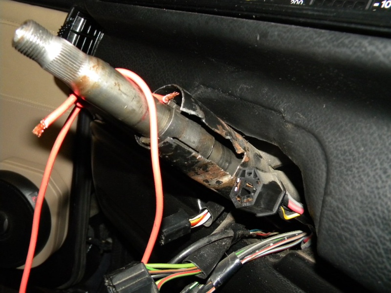

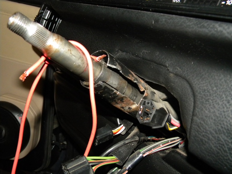

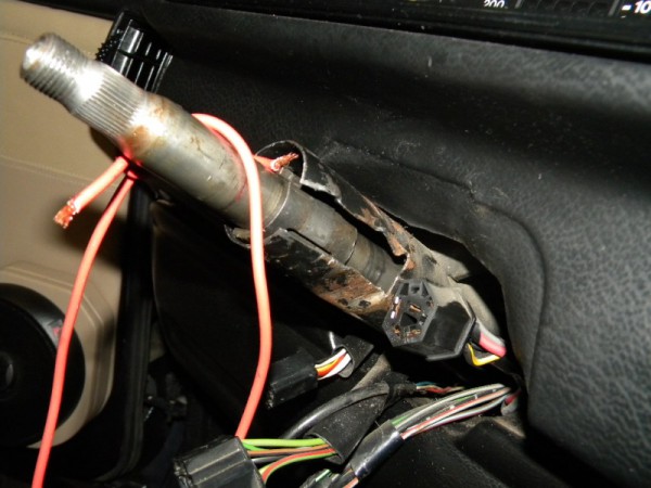

Bon , c'est ok , j'ai sorti le bloc , percé pour sortir la serrure , nickel.
Merci pour l'aide !!! :)
Mais je remarque que mon cab' avait du etre bricolé auparavant niveau colonne et neiman ...........

cdrik915 a écrit :Bon , c'est ok , j'ai sorti le bloc , percé pour sortir la serrure
A oui pas jolie du tout :+1
