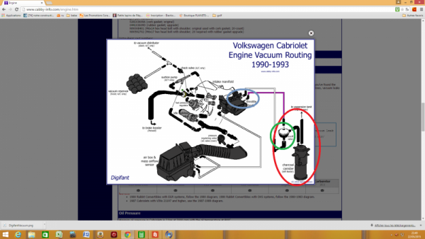

sur mon cab je suis en train de rebranché le circuit de depression du 2h, qui était auparavant inexistant ...
voici une photo du montage qu'il lui faudrait, apparemment :(
a quoi sert la pièce entouré en rouge ? j'ai bien le reservoir mais est-ce vraiment utile ?
a la base je cherche à branché les durites entouré en gris ...
et pour finir je n'ai pas la pière entouré en vert :rolleyes , et je n'ai pas de clim
alors si vous pouvez m'éclairer, ou des idées je suis bien preneur merci d'avance ;) :alcolo

C'est un filtre a charbon qui recycle les vapeurs d'essence.

richie: ok d'accord, merci pour cette reponse ! Est-il vraiment obligatoire de l'installer ou c'est juste une histoire de dépollution ?

Je pense que tu peux r'en passer.

En vert s est une capsule de dépression il me semble

Effectivement ce n'est que pour "prévenir" de la pollution et faire en sorte qu'il n'y ait pas de rejet de vapeurs d'essence dans l'atmosphère mais dans le bac à charbon prévu à cet effet.

A mon avis il n'a jamais été monté puisque l'une des 2 sorties de depression sur les papillion est détruite, je ne peux riien raccordé dessus...quelle poisse :(
Faut que je trouve une vrai bonne solution pour boucher sa, mais je ne vois pas du tout comment o_O
Idem pour la fixation de la boite du filtre à air (l'embase), je n'ai rien pour la fixer et je ne trouve pas de photo, quelle misère :rolleyes
