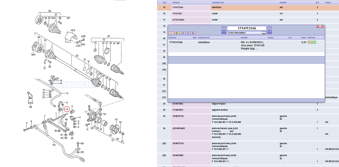

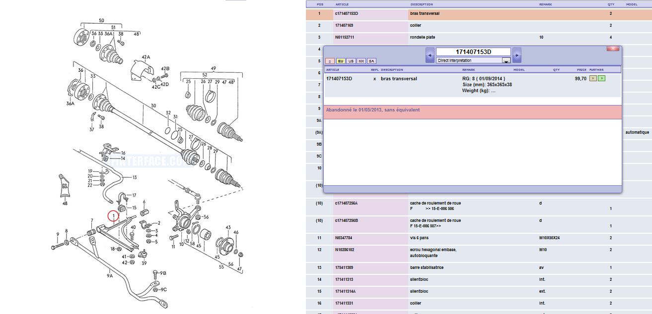

A part un silent-bloc extérieur de barre stab et les triangles (à 99 € pièce :grrrrrr ) il n'y a rien chez VW.
Même pas les rotules.
