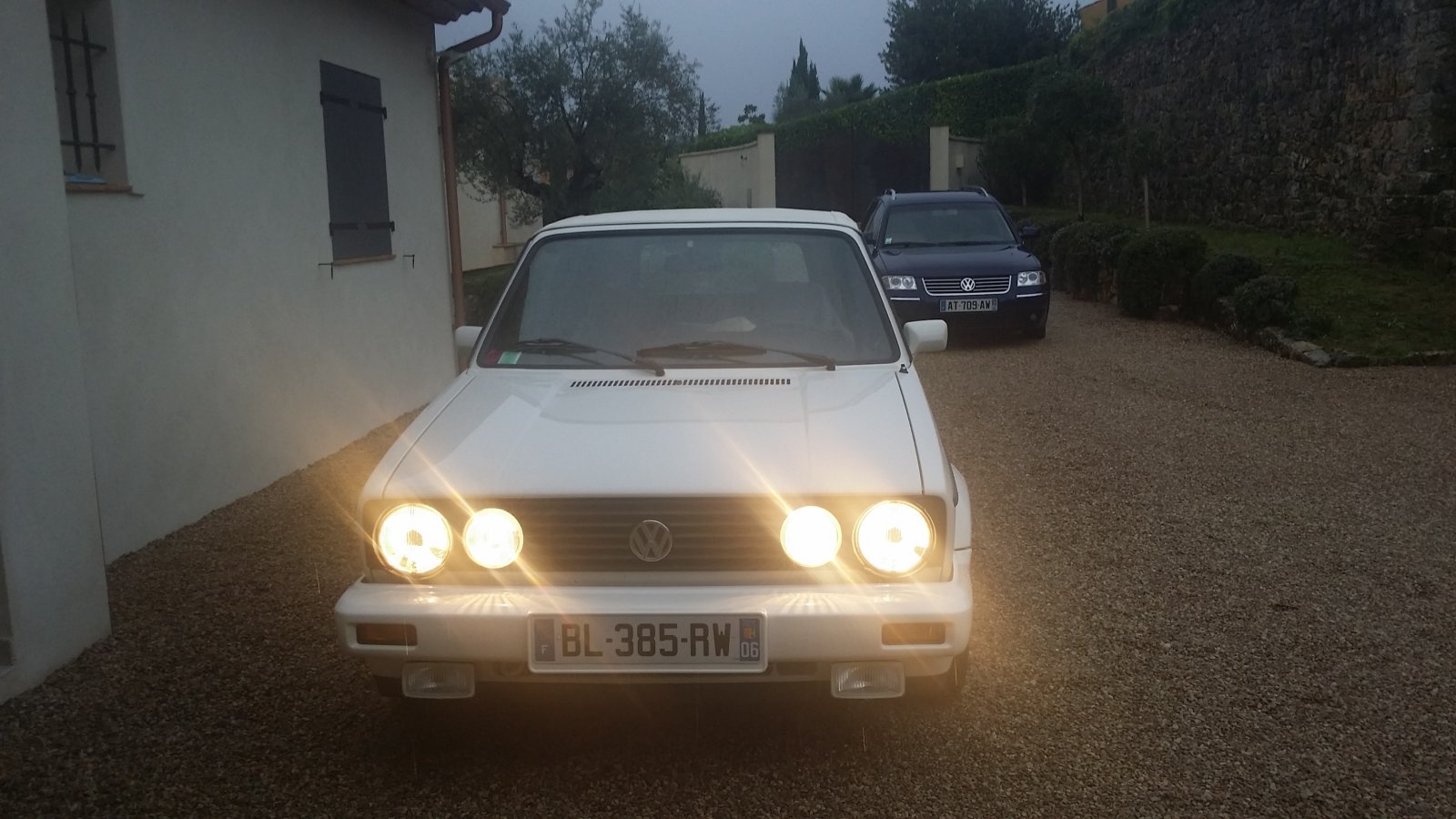

Messages : 34692
Re: Une question bête et une ...

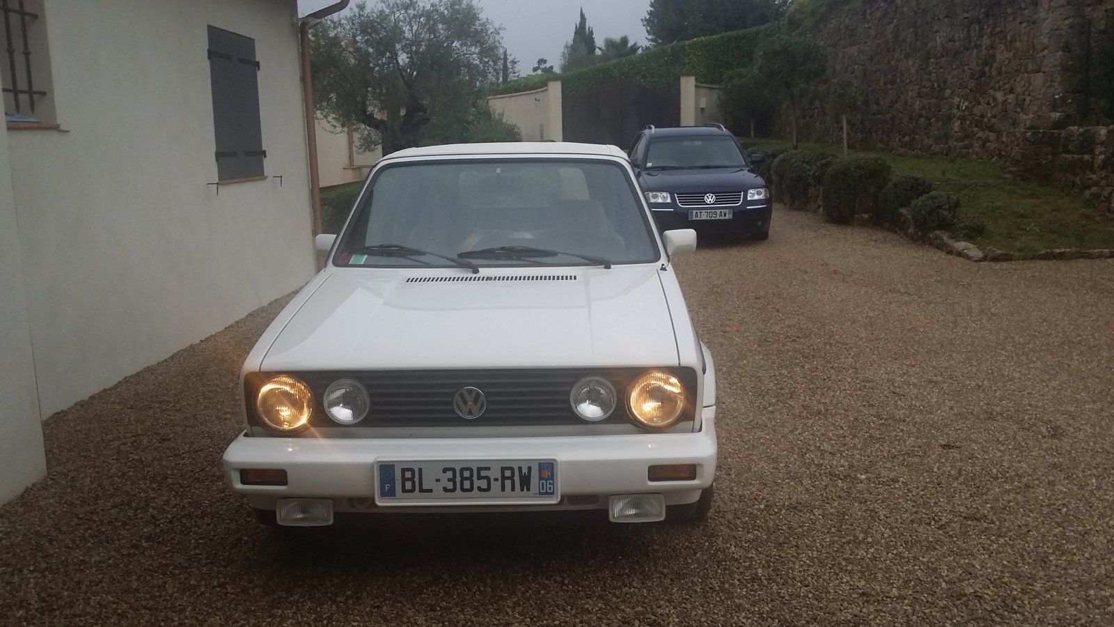

Oui

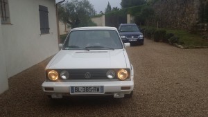

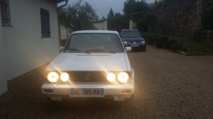

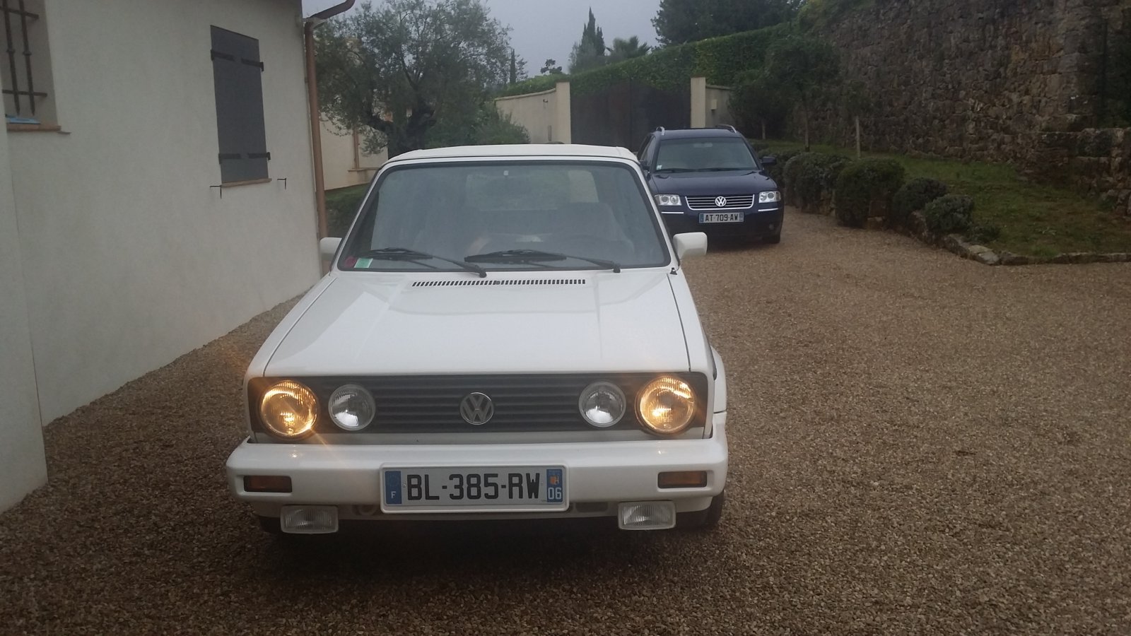

Messages : 34692

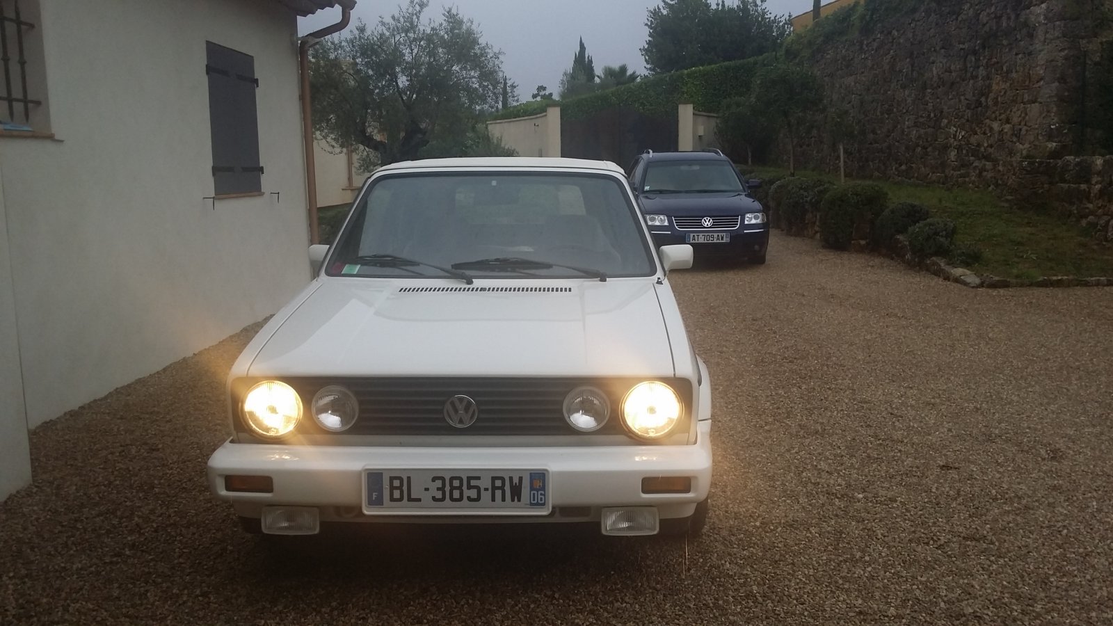

Re: Re : Une question bête et une ...

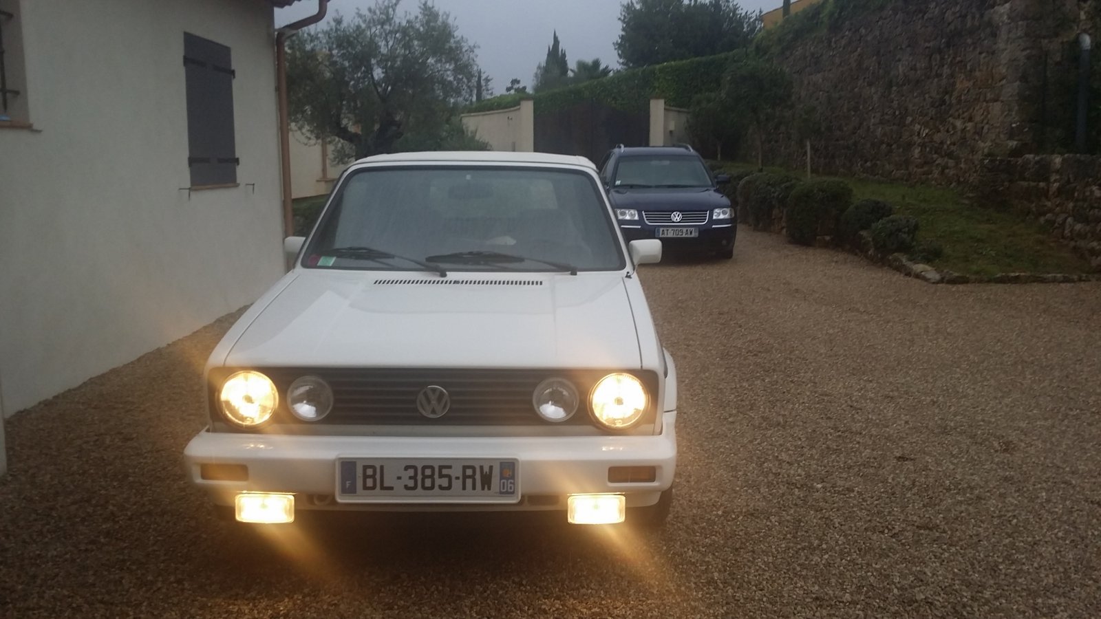

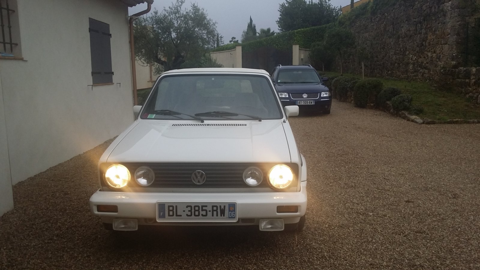

Veilleuses

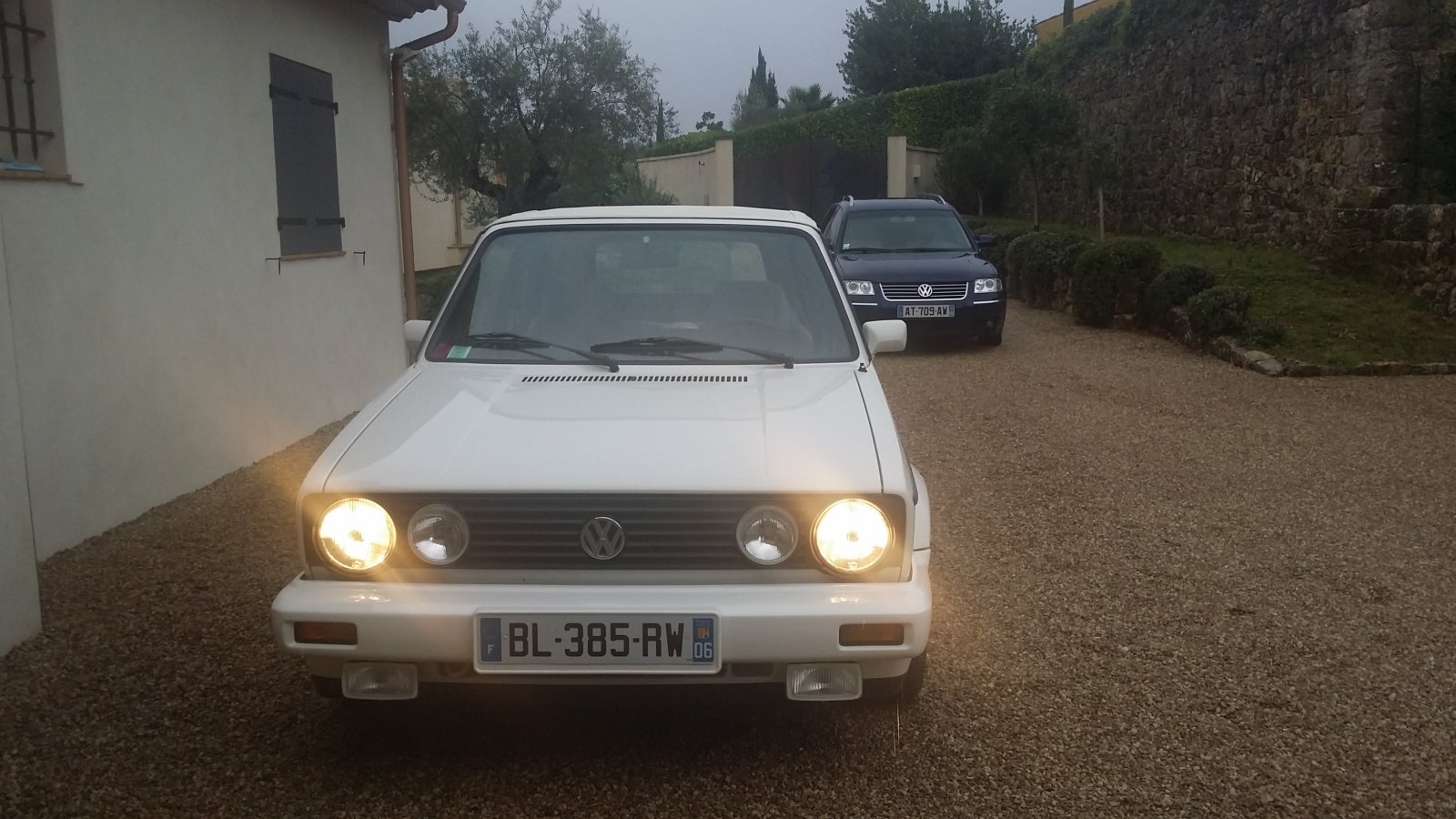

Messages : 34692

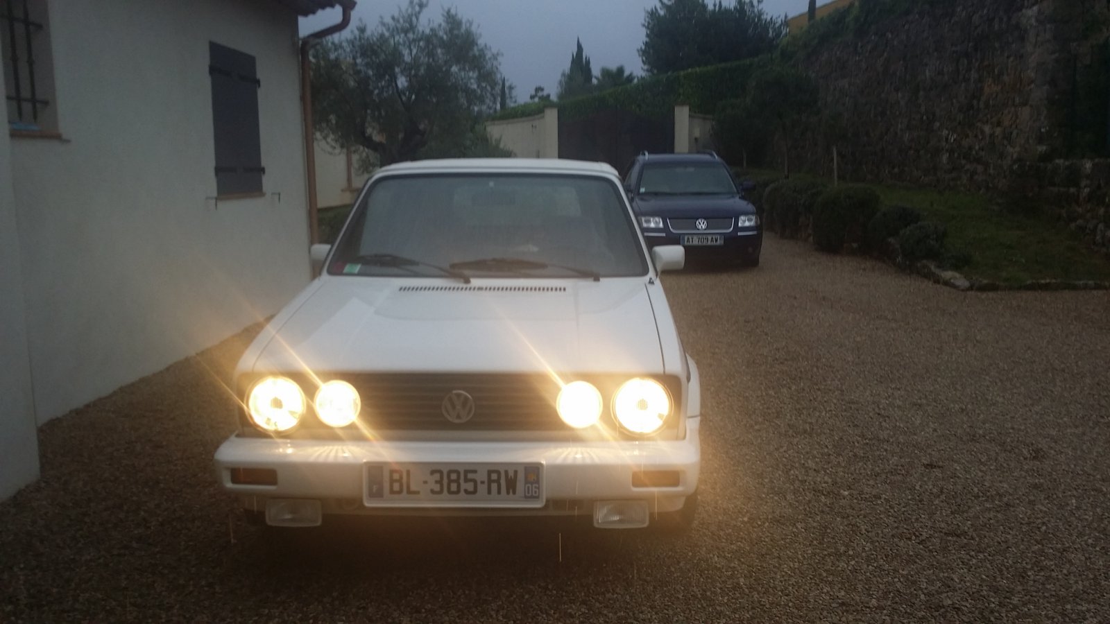

Codes

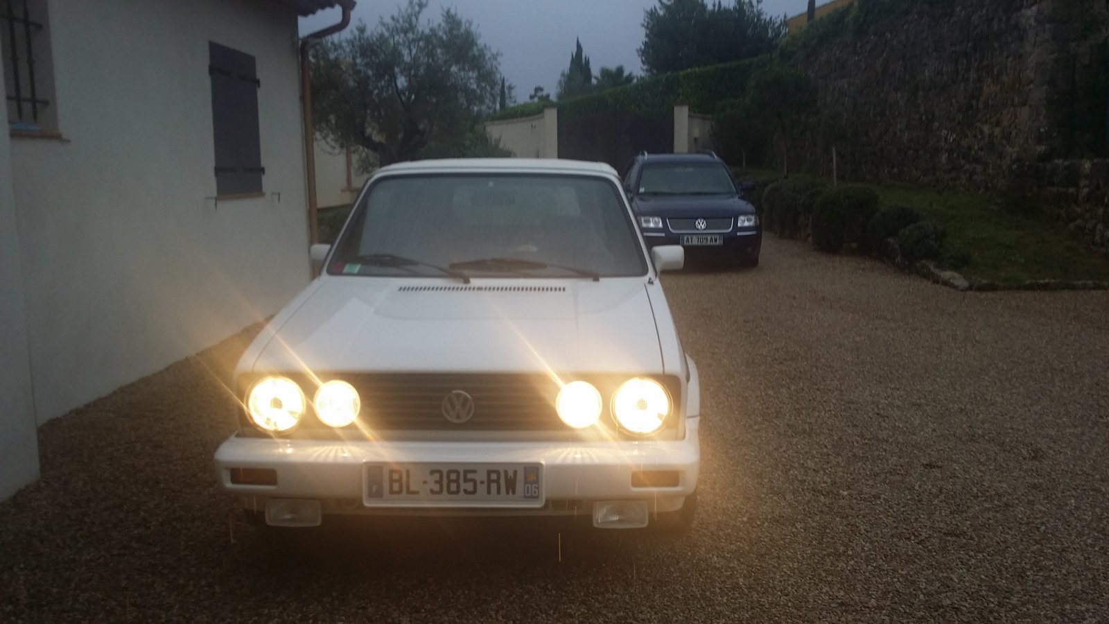

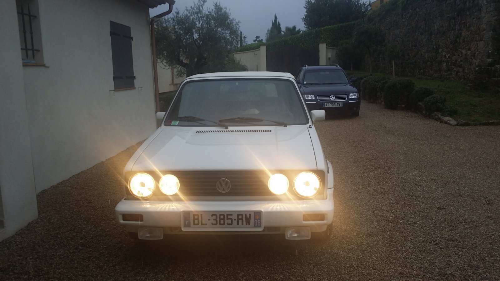

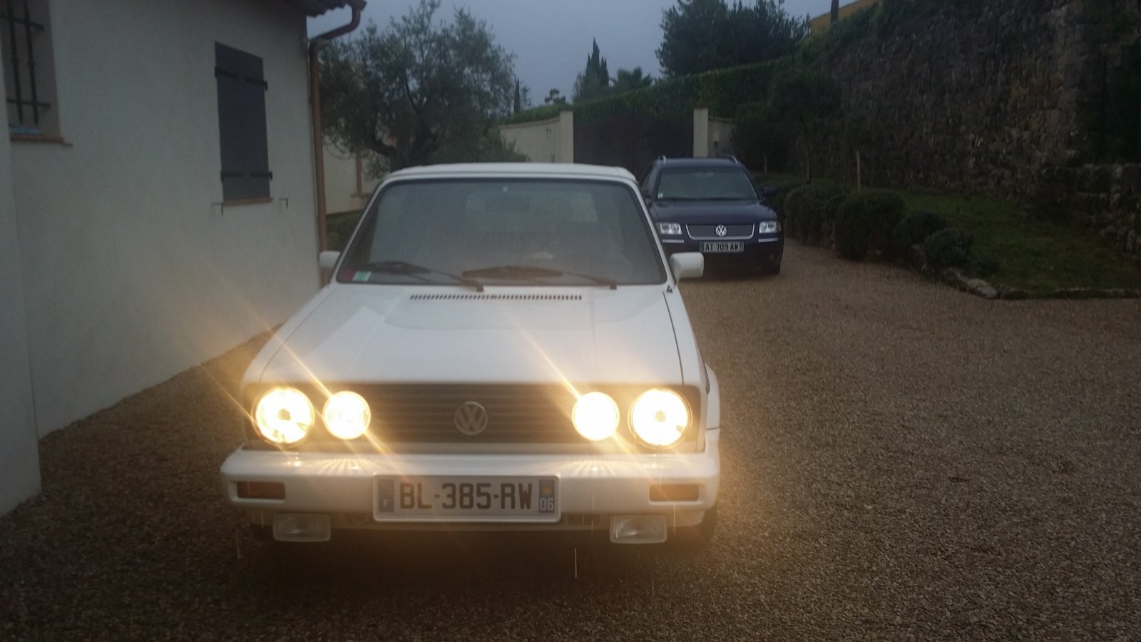

Messages : 34692

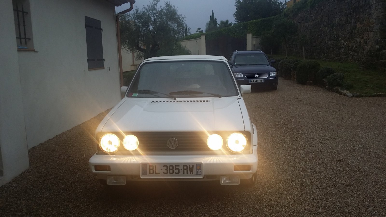

Plein phares

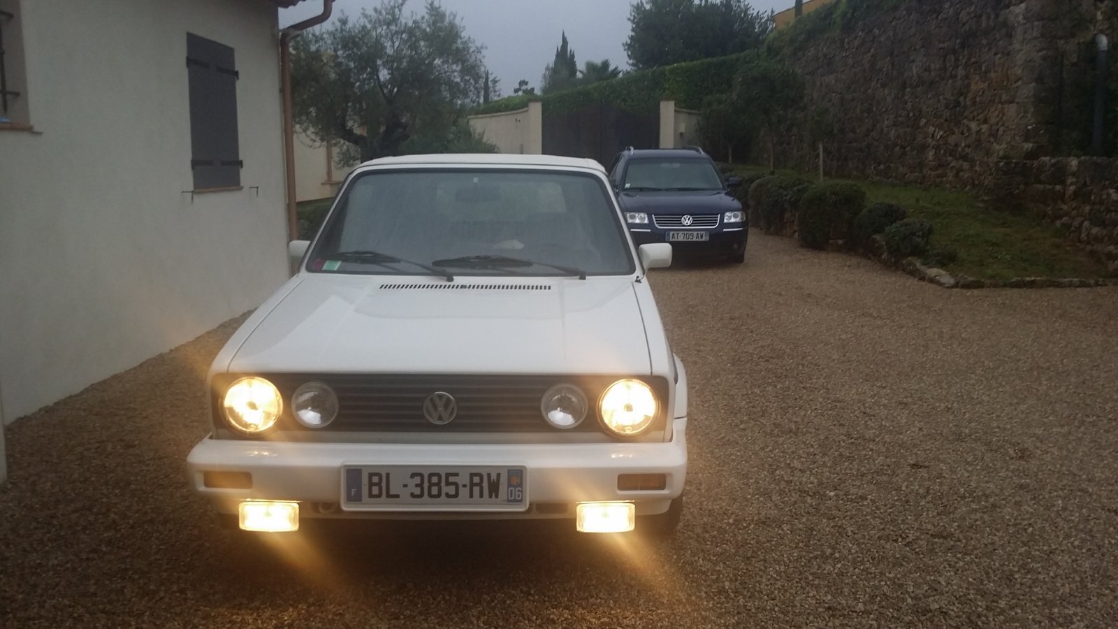

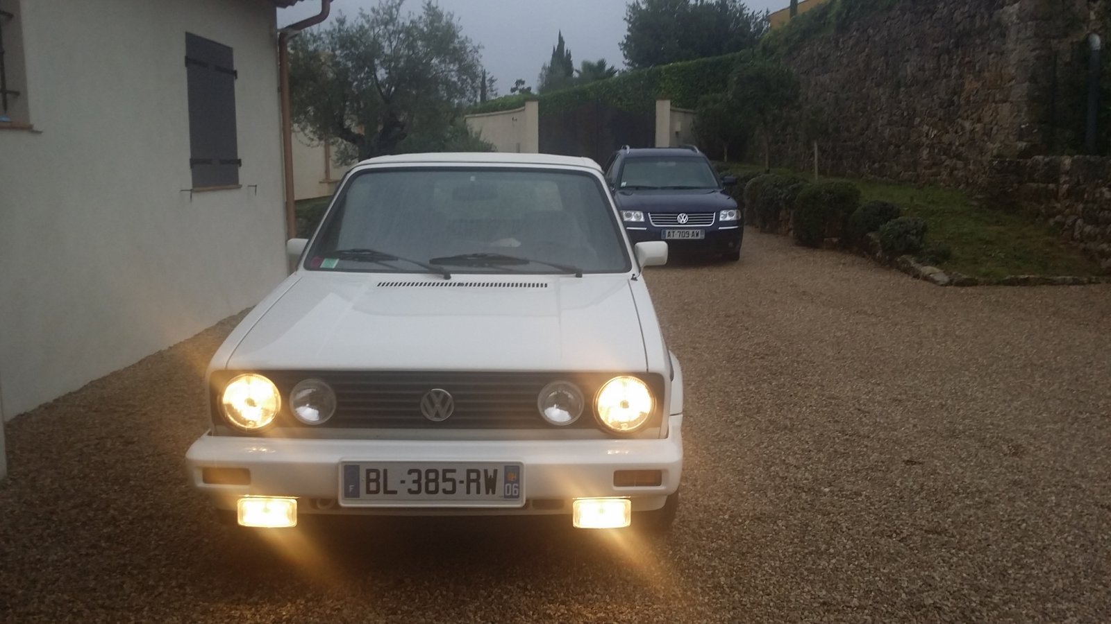

Messages : 34692
Et pour aller plus loin, les pleins phares se coupent dès que tu allumes les phares antibrouillards avant et arrière
