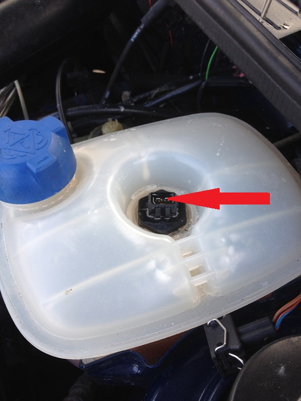

Bonjour tout le monde,
J'ai un petit souci, en effet suite à une fuite sur le circuit d'eau, j'ai changé pas mal de durites, le vase d'expansion ainsi que la sonde qui va en haut de ce dernier spécialement adaptée au K Jetronic, le souci est que j'ai une fuite d'eau entre les connectiques de cette dernière.
Que dois je faire ? Est ce que ça vous est déjà arrivé ? Je vais quand même pas en racheter encore une autre ?
Voici la photo avec le repère de la fuite d'eau, ça suinte par les connections et après ça dégouline autour....
Merci d'avance de votre aide

Re: Problème fuite d'eau par sonde vase expansion K Jetronic
tu l'a acheter ou la sonde?

Achetée chez Mecatechnic.

bin contacte leur service après vente car elle a un défaut :foldingo

Tu penses que c'est un défaut ?
Messages : 12318
que voudrais tu que se sois d'autre?
Messages : 3222
C'est pas normal, il te faut la renvoyer.

Je me posais justement la question...... Je viens donc de leur envoyer un Email avec cette photo, on verra bien ce qu'ils vont me répondre. Merci de ton aide en tout cas

Réponse de Mecatchnic dans les 5 mn, "Nous allons faire le nécessaire pour vous en renvoyer une", je pense donc que c'est un problème de fiabilité connu chez eux.....
Y'a pas que sur cette pièces qu'ils ont des défaut
Cela dit ce sont des pièces de reproduction donc peu ou pas identique avec la pièces constructeur
Est ce que c'est une pièce de type "classic parts" ?

Et non à 8,50 € ça ne peut pas être le cas...... Après javais trouvé d'autres sites pour commander genre topwagen et Hoffman speedster mais bon je ne sais pas ce que ça vaut niveau qualité.....
Le vase d'expansion est une reproduction ?
Cela peut être aussi celui ci qui a un défaut au niveau du pas de vis ?
Il vendent encore en concession VW le vase d'expansion d'origine. ..

Je vois que je ne suis pas le seul dans ce cas, je rencontre exactement le même problème sauf que j'ai commandé mes pièces neuves chez mister-auto fin 2013:
- Sonde Febi Bilstein 15606
- Vase Febi bilstein 02205
- Bouchon bleu Gates RC203
- Liquide G13 VW
J'ai testé avec mon ancien bouchon noir d'origine mais toujours pareil, je pense que ces sondes ne résiste pas à la pression normale du circuit :nul
Est-ce que cela s'est arrangé avec mecatechnic ? Et si oui as-tu réglé ta fuite ?
Modifié en dernier par Anonyme 10996 le lun. janv. 05, 2015 12:20 pm, modifié 3 fois.
Anonyme 10996
Message par Anonyme 10996 »
olive4 a écrit :Cela peut être aussi celui ci qui a un défaut au niveau du pas de vis ?
Pour ma part je ne pense pas car même si c'est à peine croyable le liquide semble traverser la sonde et ressort par les fiches électriques en haut.

Triskell, c était bien un défaut au niveau de la fiche car ca traversait la sonde exactement comme pour toi. Mecatechnic m en a renvoyé une neuve et le problème est résolu.
