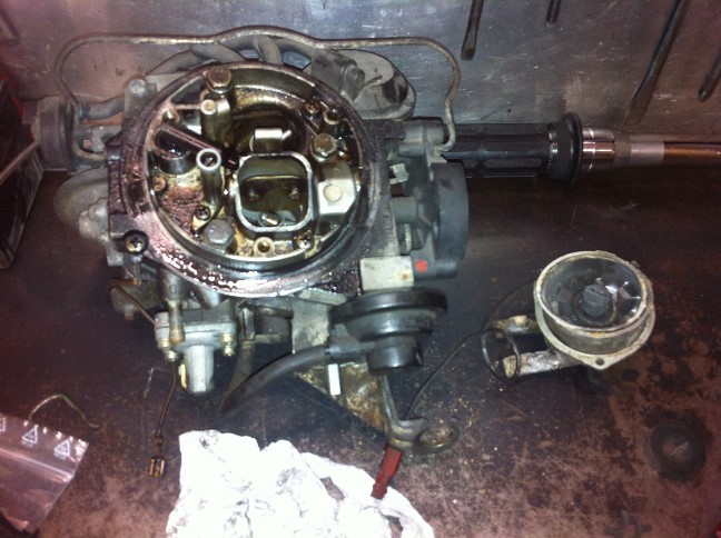

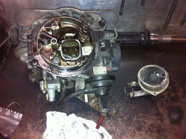

Mauvaise nouvelle de ma voiture le moteur à été mal entretenue!!surtout gros problème avec le carburateur 2E qui a été trafiqué et qui en mauvaise état :(
Le starter automatique ne fonctionnait pas et la patte qui commande l'ouverture du clapet tordu pour qu'il reste ouvert :hein de la grosse bidouille Mais le plus fou c'est que ça fonctionnait!!L'élément de dilatation HS aussi il n'y avait surement pas d'eau qui y arrivait les durites était sèches!!
Donc pour résumé changement du starter automatique si ça se vend encore???Mécatechnic??? et changement de l'élément de dilatation qui se vend chez méca mais pour les 2E2 c'est les mêmes?
ou deuxième solution je remonte comme ça!
Le soucis c'est quand mettant du neuf sur du vieux ça peut engendrer d'autres problèmes!!

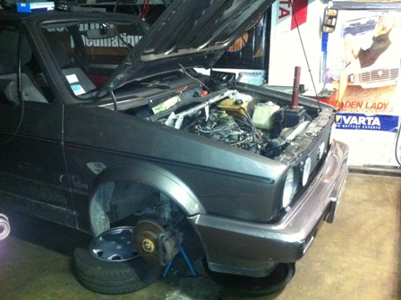

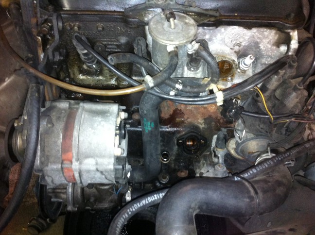

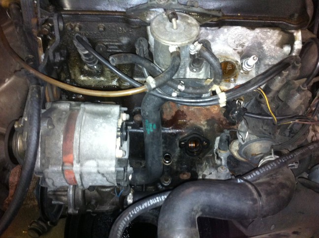

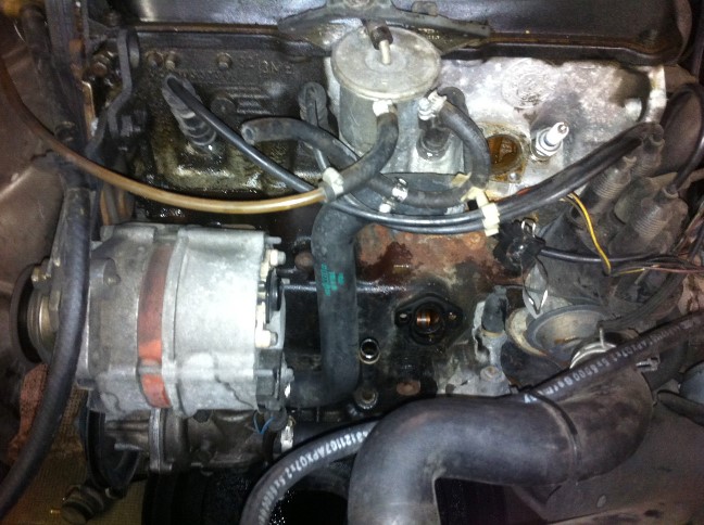

Sur les travaux du moteur beaucoup de pièces et durites sont en mauvaise état!
Certaines durites essences sont à changer, les sondes de températures aussi tous ce qui est liée au refroidissement est corrodé!!le radiateur est pas vieux heureusement, l'huile était plus que noir, un soufflet de cardan HS, rotules AV HS, pompe à essence fuite et je passe tous les trucs qui sont mal fixer :nul!!Y'a du boulot!
Petite photo des dégâts

Mince ! Mais tu n'avais pas vu tout ça avant ?

Re: Problème avec Carbu 2E
Tu parles de cette pièce ?
http://www.mecatechnic.com/GO1_C193915_ ... 29243c.htm
Elle est bien compatible avec les 2E2

Je savais que le moteur était pas tous jeune et que je devrais le restaurer!
Il tournait quand même plutôt bien depuis un an que je l'utilisait mais ça fuit un peu de partout et certaines pièces sont en fin de vie!l'entretien n'était pas la prioritée des anciens proprio :nul
A part le plus inquiétant est ce systèmes de carbu modifiée, le reste est du netoyage et de la pièce classic à changer sur ,n'importe quel moulin!Graçe à méca et allard j'arrive à avoir des bons tarifs sur les pièces.
Je bricole donc je pensait le faire à moindre coup mais j'ai quand même senti qu'il fallait la laisser à un pro!
Je vais y mettre le prix mais elle va ressortir nikel je l'ai acheter que 1500e faut pas s'étonner!!

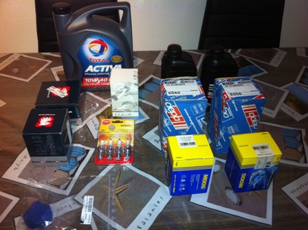

Déja commandée:
- Huile moteur total 10w40
- Huile de boite de vitesse
- Filtre à air
- filtre à huile d'origine
- bougies NGK 3 électrodes
- soufflet de cardan droit
- rotule AVG AVD
- Joint d'admission et pastille
- joint de cache culbuteur
- joint de queue de soupapes
- joint de collecteur d'échappement
- bouchon de vase d'expension
- semelle de carbu
Nouvelle commande :
- pipe de raccord d'eau avant avec ses 3 sondes et joints
- thermostat d'eau
- durite d'eau entre carbu et pipe d'admission
- 1 métre de durite d'essence
Pour le carbu on va attendre de la remonter pour voir son fonctionnement avant de décider éventuelleemen changement sarter automatique et élément de dilatation
Je sui quand même content de tous remettre à neuf malgrè le coup!!
olive4 a écrit :Tu parles de cette pièce ?
C'est bien cette pièce, Je viens de les appeller il me disent que c'est pas sur que se soit la même fixation que sur mon carbu qui est un pierburg 2E. Il me demande la référence VW il faut que je regarde su CARPROG2!!

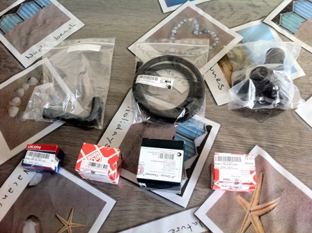

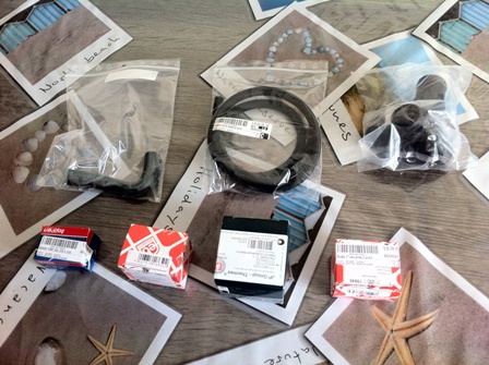

Quelques nouvelles de la restaurtion de mon moteur et autres!
Des nouvelles pièces!quelques capteurs et durites neuves!
