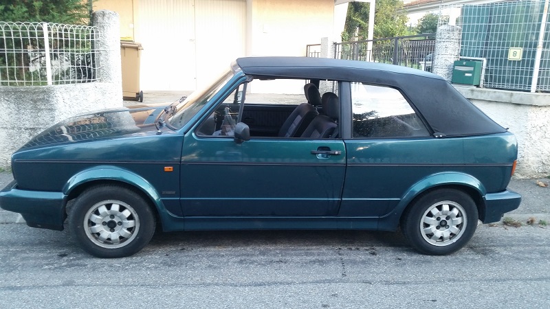

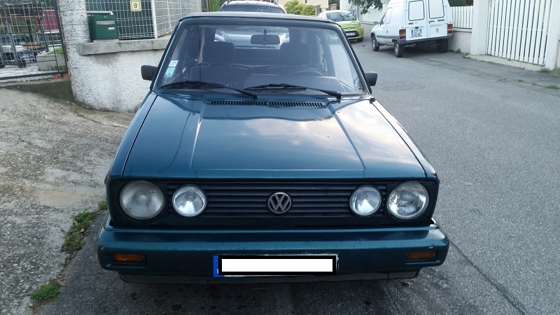

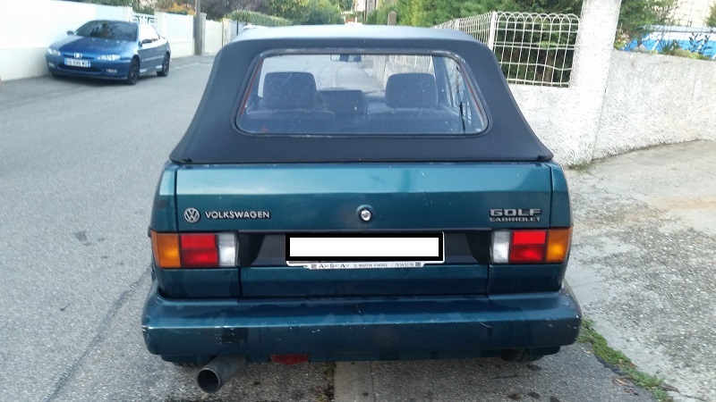

anthony
Re: remplacer moteur 1.6 gl /gti
arf
pour le matériel c'est pas le problème ça se trouve en demandant à droite et a gauche lol ça coûte rien de demander !!!
puis maintenant il y a internet.
pour démonter pas de problème pour remonter j'ai 2 collègues qui sont mécanos ça les occupera je les ai déjà prévenus
je vous mes les photos
anthony
