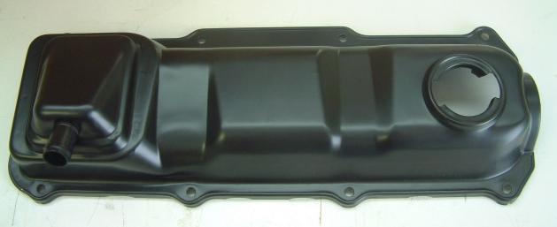

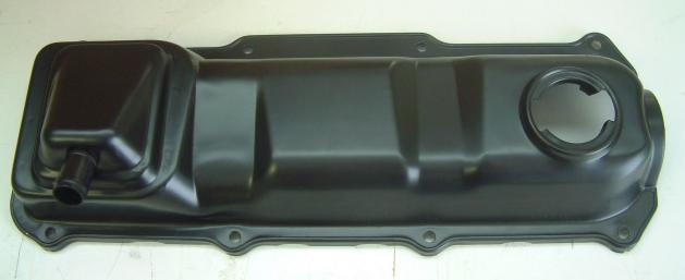

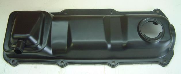

moteur gx, 027 103 469 a, disponible seulement en classic part :
http://www.mecatechnic.com/vwc_c008290_ ... 03469a.htm
moteur gu et ex, 026 103 469 e, disponible en concession à 124€76 :
[attachment=-1]026103469e.jpg[/attachment]

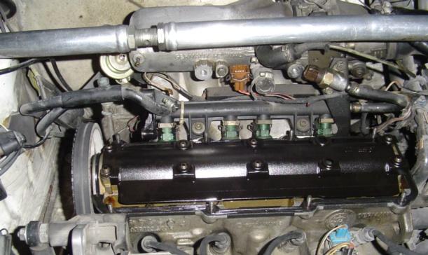

la segmentation te fera cracher de l'huile à l'échappement mais pas au reniflard. si ton odeur d'huile vient du reniflard qui renvoi de l'huile à l'admission, je ne vois pas le rapport avec la segmentation.
je te conseille de démonter ton couvre culasse, c'est pas très dur, de vérifier la présence ou pas du fameux déflecteur d'huile qui si ça se trouve a été oublié un jour. pour moi c'est le plus probable.
sur certaines culasse, mais de mémoire c'est surtout sur les gti, il manque un pallier sur l'arbre à came mais le gicleur d'huile est toujours là. a voir si ce n'est pas ton cas. si ce gicleur se met à pisser et que tu n'as pas de déflecteur d'huile, ça va couler abondamment au reniflard qui est juste au dessus.
[attachment=-2]imag0128c.jpg[/attachment]
bref, un démontage du couvre culasse et une belle photo pour qu'on voit tout ça ;)
