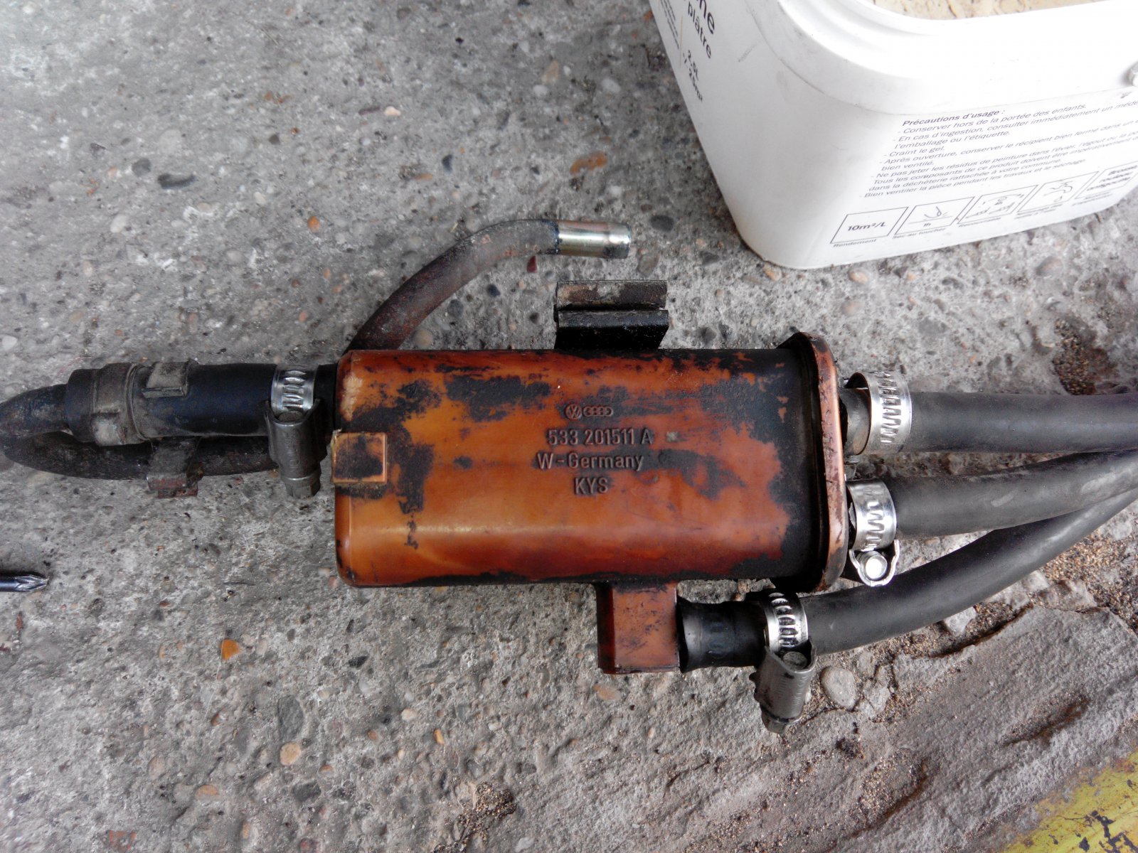

Bonsoir,
J'ai VRAIMENT besoin de votre aide. Le cab perd beaucoup de carburant par cette pièce.
Est ce que quelqu'un sait où je pourrais trouver ce filtre ?
Ou est ce que quelqu'un aurait une solution pour supprimer ce dispositif ?
Un énorme merci pour vos réponses.

La seule référence que je possède est celle fournie par Mécatec.
La pièce ressemble en tout cas fortement à celle que je recherche.
As tu déjà passé commande sur ce site ?
Merci ;)
Edit : la pièce n'est plus disponible chez eux non plus...

Chez VW ça doit être disponible. J'en avais acheté un neuf à l'époque. Ce dispositif est un réservoir tampon (filtre aussi) et il ne faut surtout pas le supprimer.

D'après mon mécano qui m'a identifié la pièce il a appelé et ça ne serait plus disponible.
Quand as tu acheté ça Yanncox ?

J'ai acheté en 2009 il me semble. Perso j'appelle pas chez VW pour savoir si une pièce est dispo, j'y vais en réel! Trop de magasiniers fainéants ou qui a l'annonce d'une vieille ref ne se prend pas la tête à chercher :nul
Sinon il te reste de l'occasion ;)

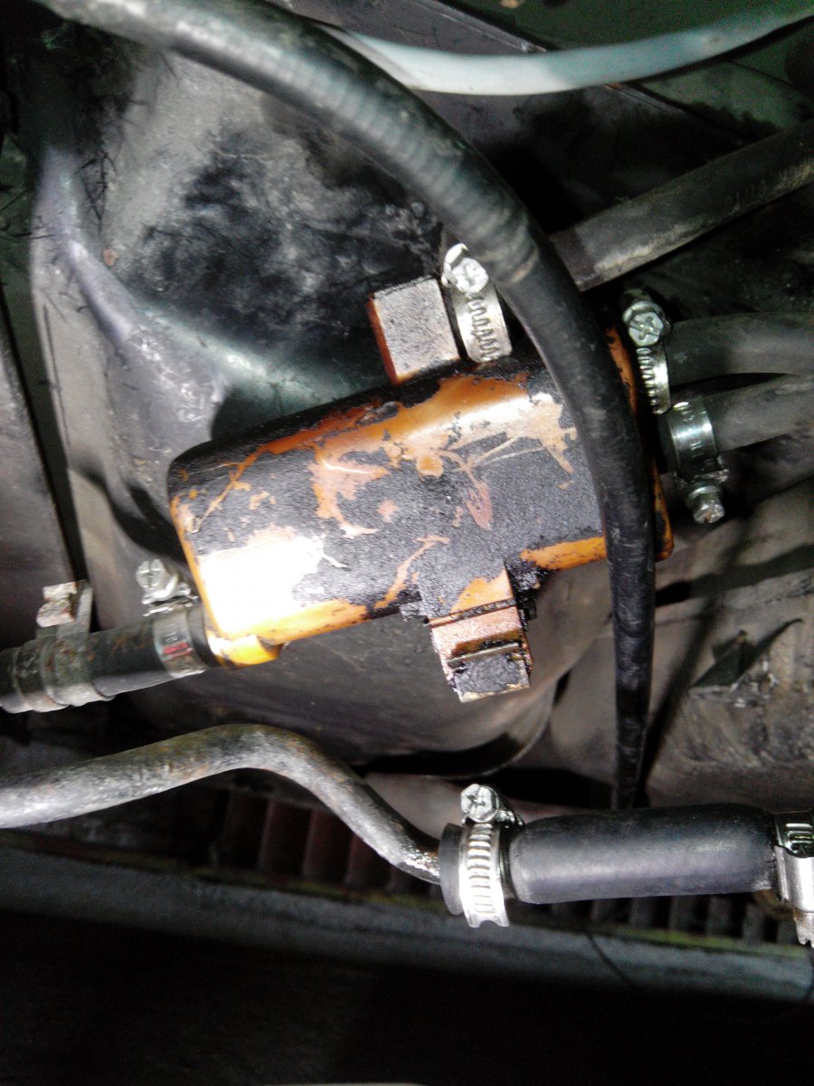

bonjour a tous
après avoir changé mes durites de la pompe de réservoir jusqu'au filtre tampon je me suis aperçu que c'était ce filtre qui avait une fuite.
je voudrais savoir si quelqu'un en a un neuf a me vendre ou une combine pour en trouver un ?
sur mecatec il y est mais un peu cher pour un filtre(90euros)!!!! et d'occasion je suis pas sur que se soit une bonne idée.
