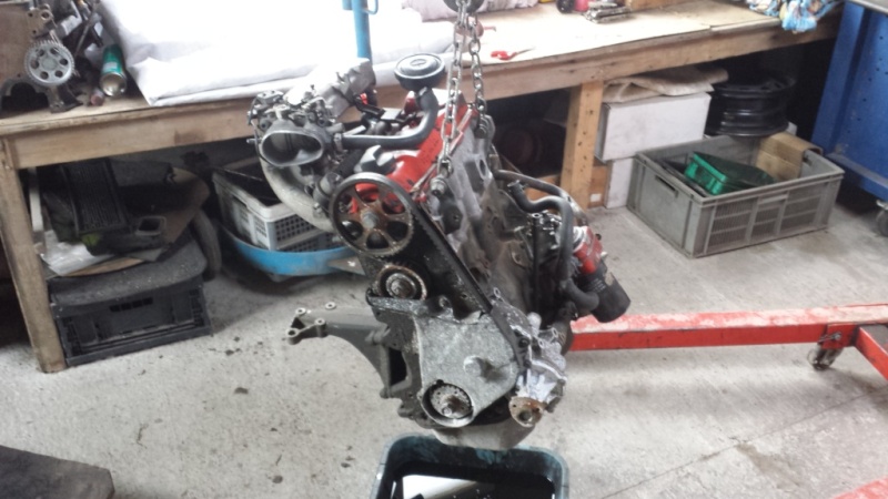

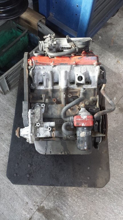

coucou, après un petit moment d'absence dû à l'achat d'un corrado 16v et ses petites modifications, c'est le début du commencement:
ca sera donc bas moteur pb et culasse dx.
