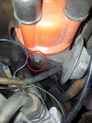

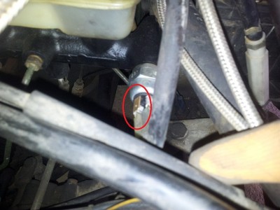

par contre j ai vu 2 choses j ai 2 cosses vides pouvez vous me dire si il y a un câble normalement
une cosse vide sur le corps de la tête de delco et une sur le maitre cylindre de frein
- Messages : 12309
Re: Voyant d'huile qui clignote entre 2500 et 3000tr??
moi.j.ve a écrit :c est le compteur et le moteur qui se coupe aussi comme si on l éteignais???![]()
sur l'allumeur c'est une masse
sur le MC c'est un des contacteur de feu stop (ancienne)

moi.j.ve a écrit :donc rien a rebrancher donc?!
si, sur le MC tu devrais avoir un contacteur de feu stop il est double sur les anciennes et fais parti d'un petit faisceau a part
moi.j.ve
ok car la j ai 2 fils sur 3 sur le MC mais 1 était pas dans la cosse mais les feux stop fonctionnais déjà sans.

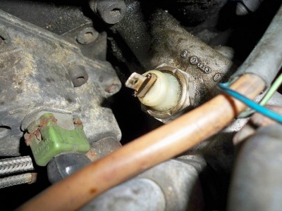

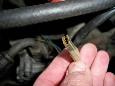

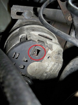

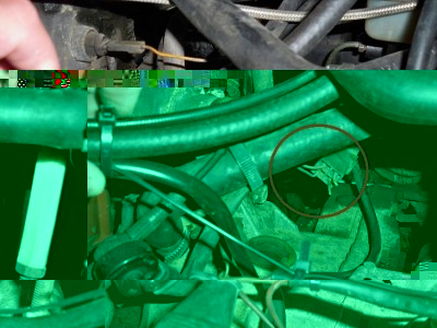

par contre j ai réessayer l ancienne sonde est sa le fait toujours elle se coupe mais j ai remarquer que le voyant batterie s allumé des que le moteur se coupait et après un mal de chien a la redémarrer

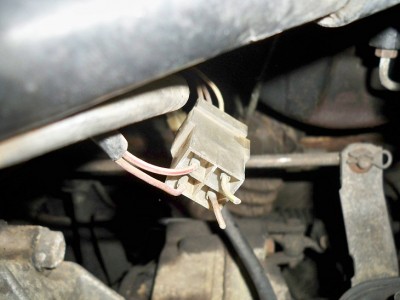

j ai remarquer aussi que la fiche était plein d huile j ai beau la nettoyer après avoir fait tourner le moteur elle redeviens plein d huile (cf voir photos) j ai aussi vu que j avais une fiche avec 2 fils coupés mais j ai rien retrouvé qui pourrais aller dessus.
et pareil j ai une cosse de dispo sur l alternateur y a t il un fil normalement
merci a vous

t'a changer laquelle de sonde car celle sur la culasse semble d'origine
le fait que ton moteur se coupe n'a surement rien a voir avec la sonde d'huile
moi.j.ve
j ai changer celle qui est sur le support du filtre a huile il y en a une autre a changer?
je pense aussi que sa a rien a voir mais ce qui est bizarre c est que sa tombe juste au moment ou je la change
:insult
- Messages : 12309
c'est celle de la culasse qu'il faut changer
